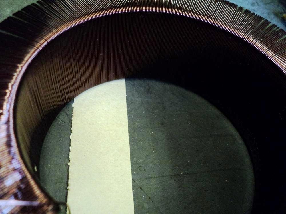

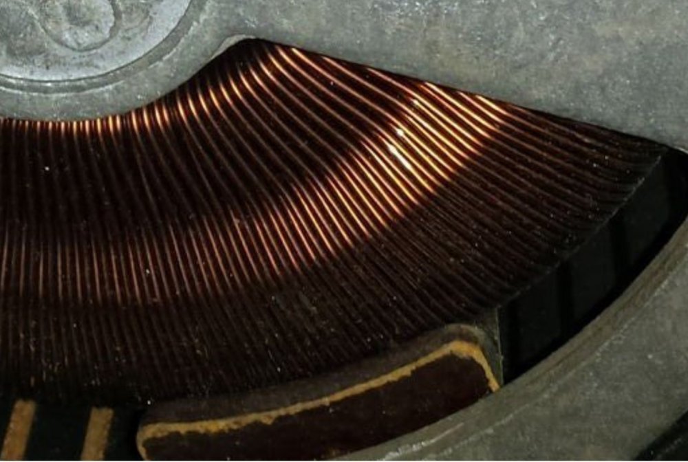

Имхо, каждая обмотка должна располагаться по всей окружности тора. С накальными и на мощных торах это проблематично. Индрасс растет, тор "светит" по сторонам "открытыми" частями. Лучше бы более тонким проводом в параллель, но закрыть всю окружность, чем занять треть толстым проводом.

Про трансформаторы питания. Даже в ламповых строчниках "корзиночной" намотки уже не было. В катушках радиоприемников - да. Более нигде. Предлагаю размотать любой промышленно выпускаемыей трансформатор.  Индрас зависит от физического расстояния между "центрами" обмоток или, в пределе, центрами пооводов в бифиляре, с 19 века, если не раньше. Перераспределение напряжения при секционной намотке наблюдал лично. Отчего и рекомендация. Но делать корзинку на 50Гц - это филия...

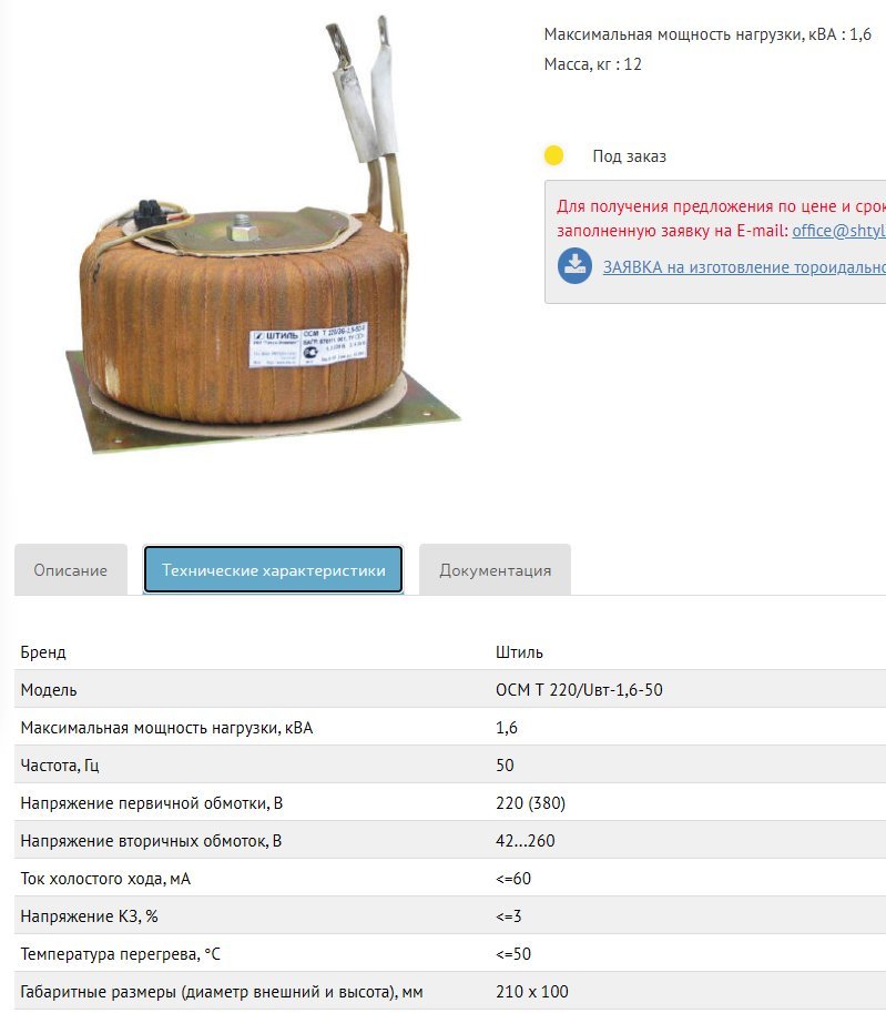

https://shtyl-msk.ru/catalog/toroidalnye-transformatory-shtil/?ysclid=ms4fauj6mf696680679

Все "украдено" до нас.  Попередь изобретения лисапеда предагаю ознакомиться с трудами Бальяна Р. Х. и соратника его Обрусника В.П. С формулами и не только. Минмальной цены массы и так далее. Как ни удивительно, трансы с неполным заполнением окна выигрывают при прочих равных.
Вопрос один - здесь это зачем?
И да, шихтованое железо хуже витого, всегда.
1 hour ago, Константин said:
Спорно. Если нагрузка монотонная, а в сети более-менее приличный синус, то да. Но есть масса вариантов, когда шихтовка более уместна, вплоть до шихтовка плюс техзазор.

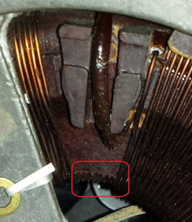

Один из очевидных недостатков тора - нагрев обмоток сердечником или наоборот, то есть затрудненное охлаждение. То есть крайне требовательны к пропитке. Хотя нонешние на это забивают. Местный отжигает сердечники на воздухе - изолировать видишь ли не хочет.
В витом нет механических повреждений. Вот выдержки из гостов на одно и другое, потери отличаются в разы, индукция на десятки процентов, про Кст и проницаемость можно просто умолчать. Нигде, кроме моторов и совсем малых трансов не употребляется. Если бы шихтовка была "лучше" по совокупности параметров, то зелененькие советские были бы именно такими.
Трансы на 0,8 Т от ув. ДД набитые медью по самое не хочу, хотя и являются демонстраторами  мастерства автора, с другой стороны и есть та самая удиофилия.
