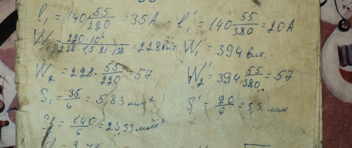

Вот есть у Меня в Талмут очень старый расчёт сварочника на торе ...
Мотал в 1990 году ( 36 лет тому назад)...
Слева на 220 вольт с выходом 55 вольт / 140 Ампер макс расчётная ...
Справа на 380 вольт...
П.С. часть расчёта отрезал что выше ...:smile-33: Включение без всяких приблуд  ВКЛ и варим ...
Внешний вид расчётного листа потрёпан годами валяния в мастерской ...
Там выходного около 6 В и тока, в среднем, около 50 кА. На торе для трубы 250. При тиристорном или инверторном питании работает. Но с плавным выходом на рабочий режим.  И почему-то индукция под завязку...
