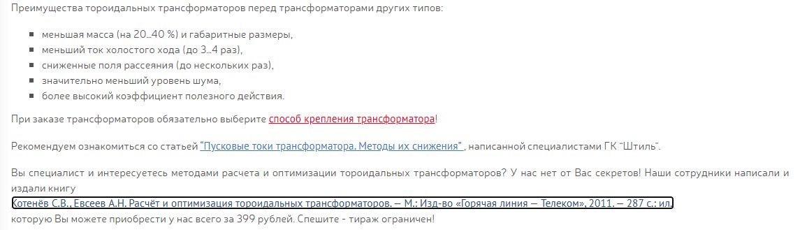

Преимущества тороидальных трансформаторов перед трансформаторами других типов:
меньший ток холостого хода (до 3…4 раз),
В масштабах страны оно конечно, но что такое для мощного (1.6кВт) домашнего транса холостой ход в 150ма, какие-то жалкие 10-11Вт потребления.
ТСТ-143 много раз применял. Не реклама. Не попытка - оправдать. Не шанс - возвысить.

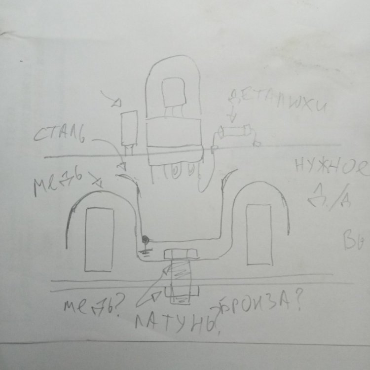

Если сделать тор, только под накал одной прямонакальной лампы переменкой. С необходимыми запасами по мощности и индукции (1/2 от максимума или менее). То есть железо в очень комфортном режиме, даже при сетевых скачках, 10%.
Можно ли такой тор разместить прямо под панелью лампы или панель лампы внутри тора? При этом, чтобы не было негативного взаимного влияния. Тор без зазора, небольшую постоянку до 2 мА выдержит. Перед тором будет разделительный трансформатор и конденсаторная (без диодов) блокировка постоянки.
Вариант Б.
Добавить в этот тор медный экран с заземлением и экран из мю-металла без заземления. Но это уже может изменить звук.

Именно это. Но не лампу в тор, а ножки панельки. Для компактного монтажа.
44 минуты назад, tubelover сказал:
...панель лампы внутри тора...
Внутрь бублика я бы точно ничего не помещал, кроме винта крепления самого тора.
18 минут назад, Stan Marsh сказал:
IMG20260730224346.thumb.jpg.f40523ba01e29f2814dc79c4292ca59c.jpg И
Интересно...   Если не в тему, удалите. Натолкнули на мысль супер компактного безтрансформаторного умножителя. Подумал тут тор будет очень к месту.
главное проверить надёжное соединение болтом верхней крышки и шасси.
Однажды , из экономии места , внутрь поместил мост и конденсатор накала и забыл , потом репу чесал , куда новый поставить .
