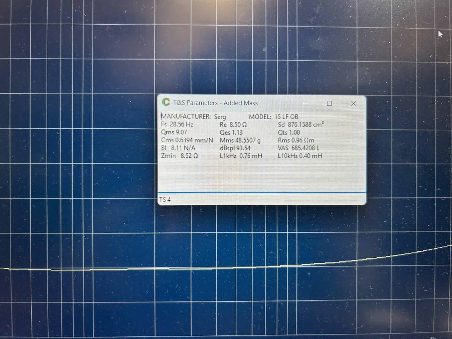

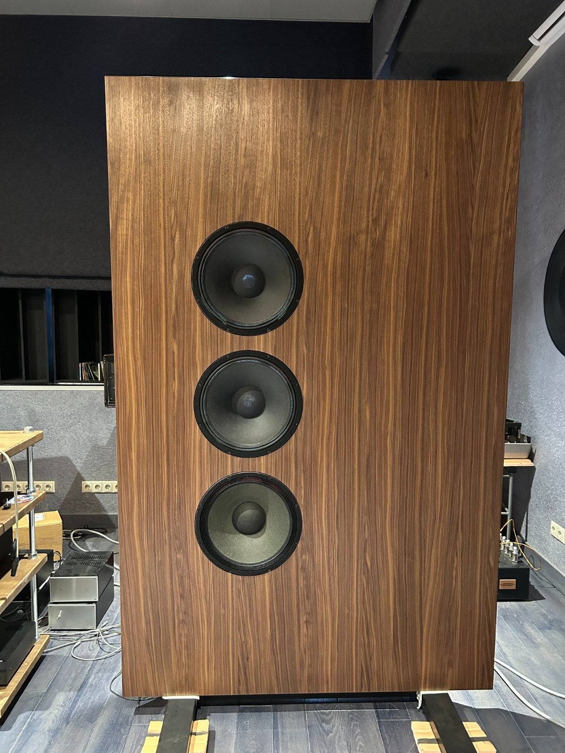

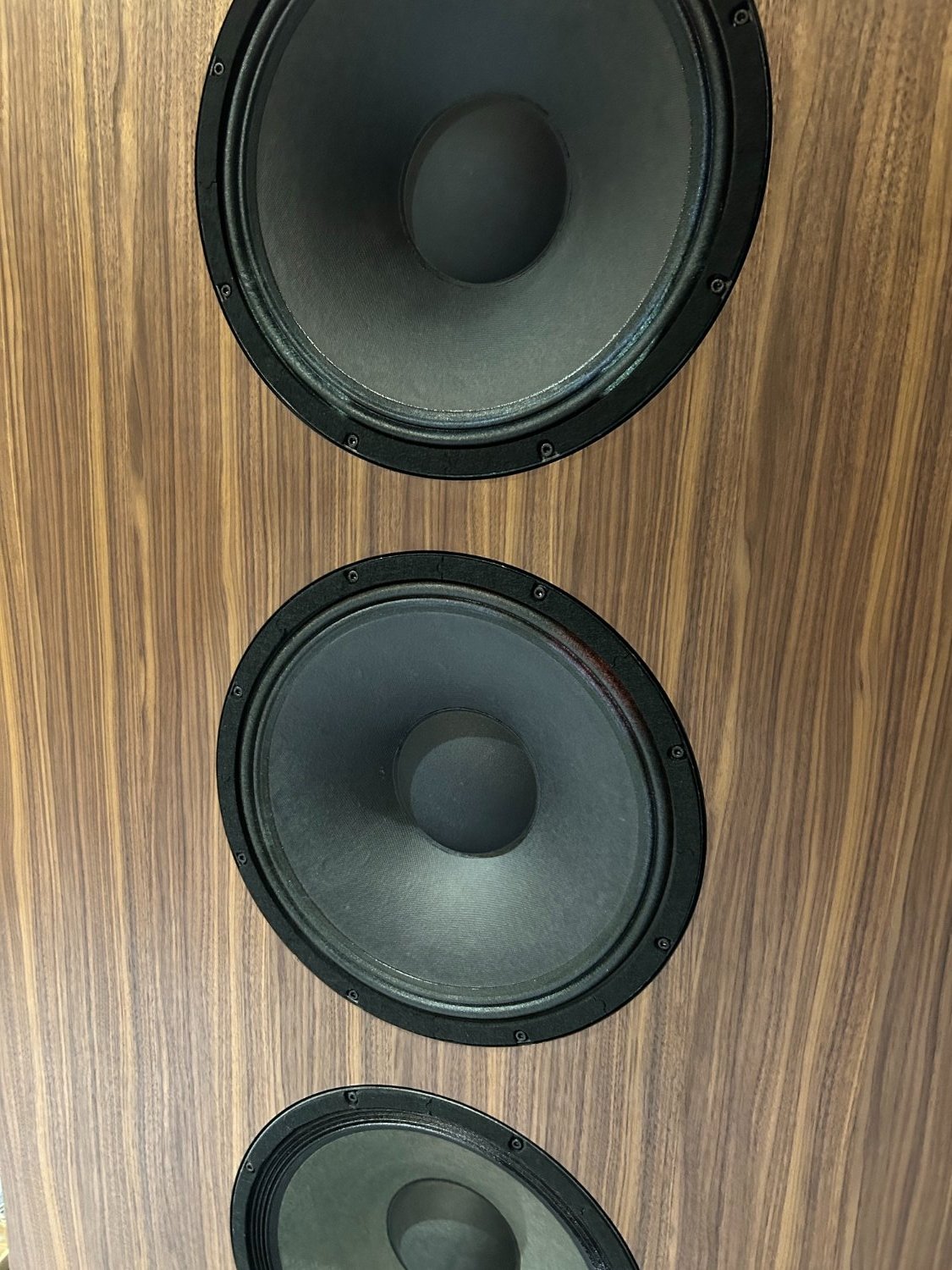

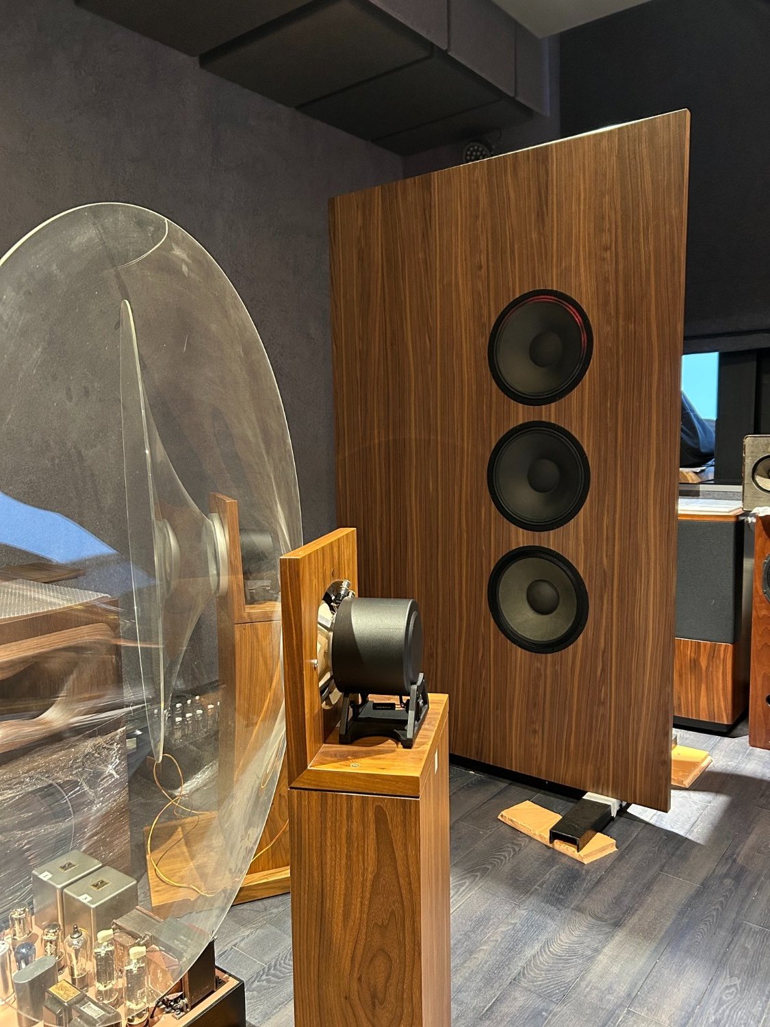

Вот вариант оформления для щита.  Динамики подключены так: два верхних (по 8 Ом) параллельно между собой и последовательно с нижним (который 4 Ома). Щиты установлены в помещение 100 кв м. НЧ там предостаточно и нижних и мидбаса... Но, все 6 динамиков на подмагничивании. Параметры верхних динамиков можно увидеть на фото. ЗК однослойная. Линейное смещение +-5 мм. Важный параметр - соотношение BL/Mms и конечно же обе добротности. Масса подвижки с воздухом должна быть в пределах 50 грамм. Для 20-30 кв м достаточно будет 1-2 верхних динамика на сторону. И в ОЯ.

Интересно, и в итоге что это за динамики? Хэндмейд или покупные готовые?

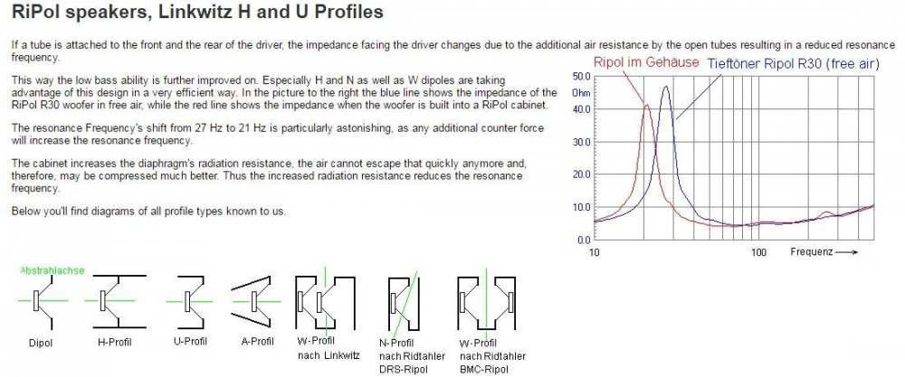

А как вам старое новомодное оформление типа Риполь для нч хорошо и объём маленький, только чувствительность резко падает, но зато резонансная частота немного понижается?
Предпоследний рисунок?
я думаю что музыкальным являются первые 3, может - возможно и четвертый. Остальные как я думаю более "жестокие"  в плане звука
    • ясно,спасибо.
