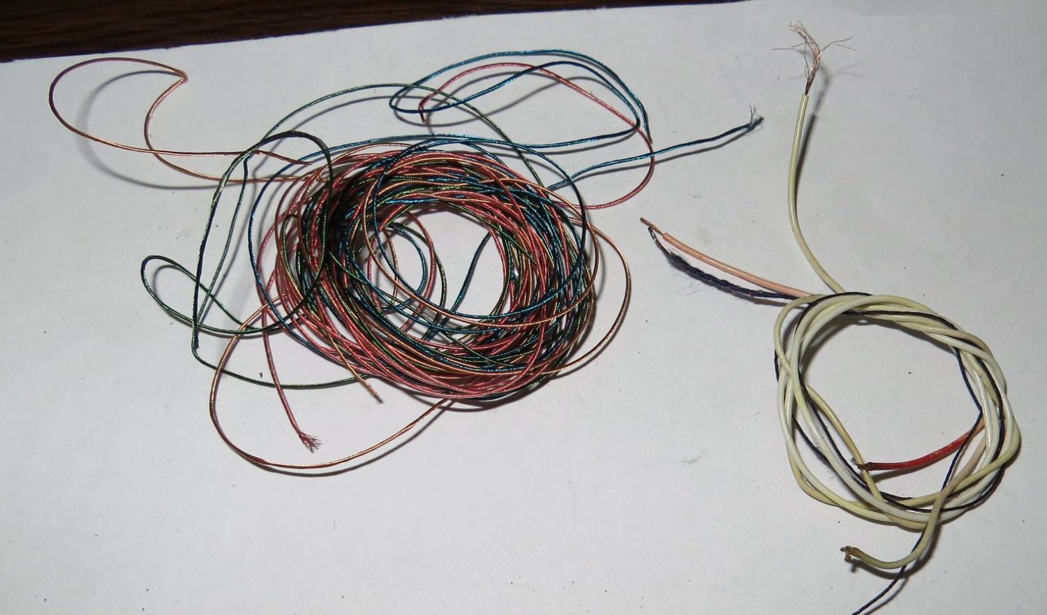

Хорошие провода - от проводных наушников для смартфонов - там разноцветный литц с шелковыми нитями с очень качественной медью.

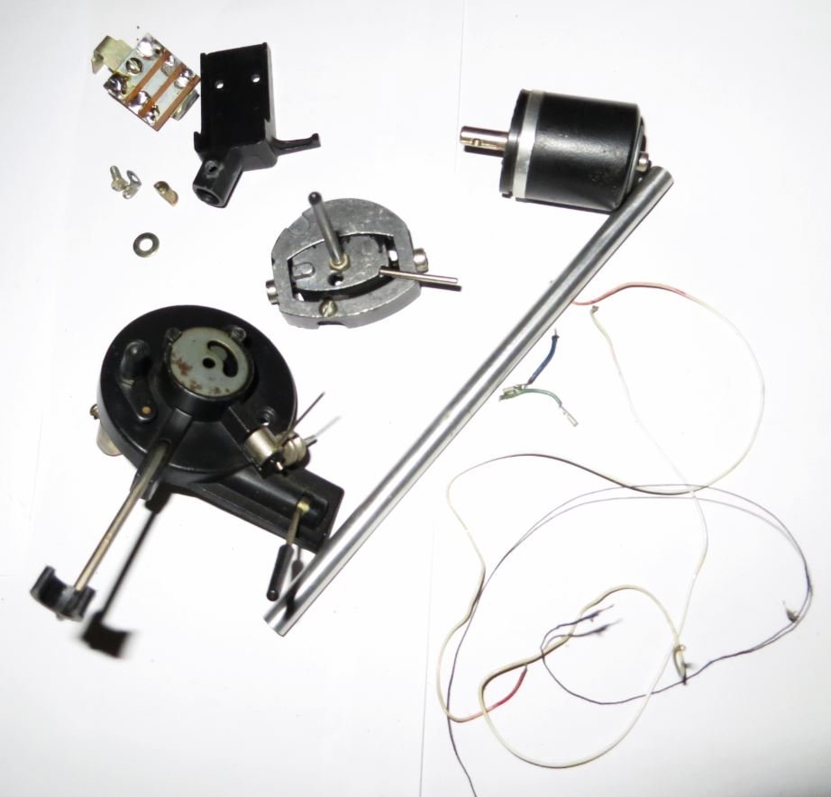

 вот на фото такой провод слева, а справа , извлеченный из тонарма проигрывателя Импульс.
Провёл замену и результатами доволен.

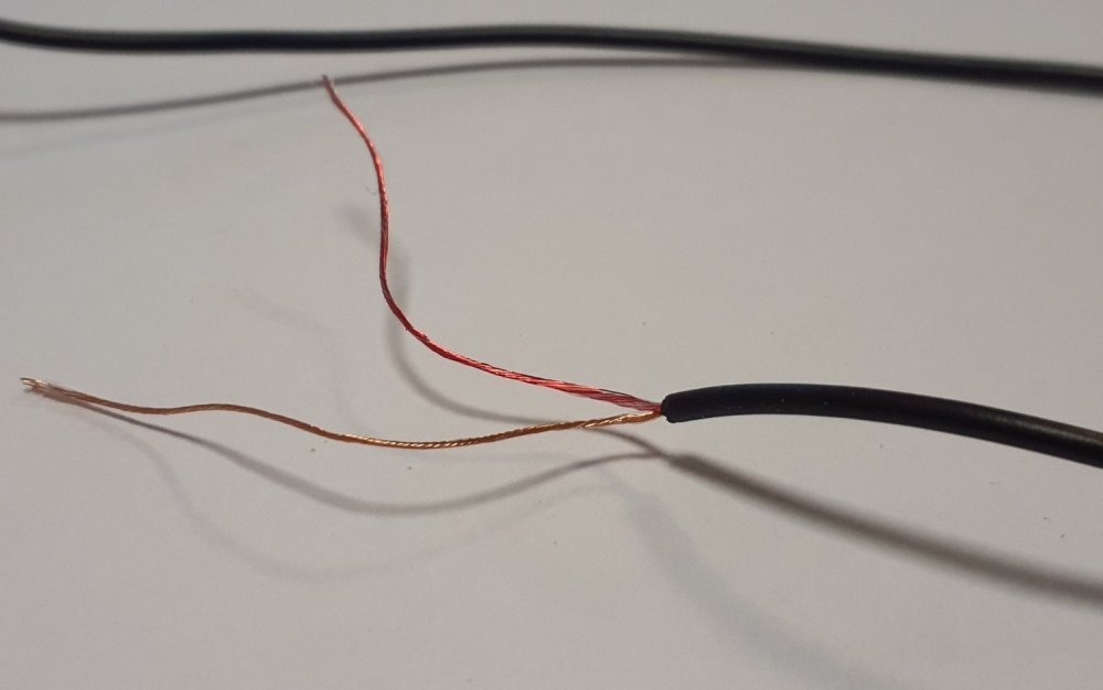

Есть вот такой проводок (на фото вверху).
Его диаметр по изоляции 0,5мм. Сечение неизвестно. У МГТФ-0,07 диаметр 0.7мм.
Многожильный, серебрЯный. Обнаженный кончик покрыт патиной. Свежезачищенный имеет соответствующий блеск. Очень мягкий.
Однозначно не скажу какая изоляция, но очень похожа на фторопласт. Для зачистки нужно использовать ванну с расплавленным припоем, видимо.
Если интересен, попробую на следующей неделе поинтересоваться откуда можно его поиметь.

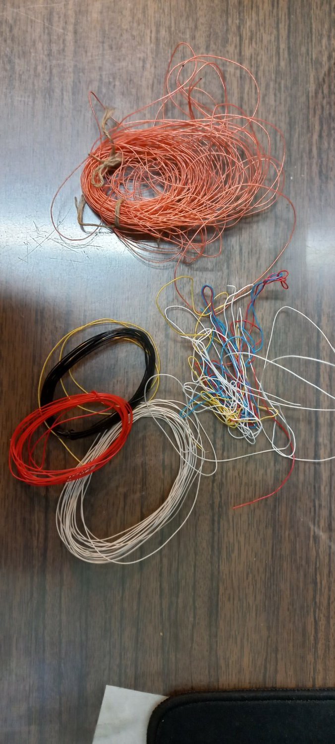

привет. Тема живааа ! Нашел мгтф  тонкий ... 0.5  мм . И з него и сделал проводку . Витой парой.  Два канала . плюс земля. Пробовал пэлшо.. 0.3 мм  в такомже ключе .  Получилось  жеще. И вариант  отломить что то  возрос. Купил все комплектующие для   сменного шелла .Но решил  что головок  не много.. а потери в разьеме  точно есть ! Запаял   посеребреные  МАМЫ  к мгтф. Так надежней.

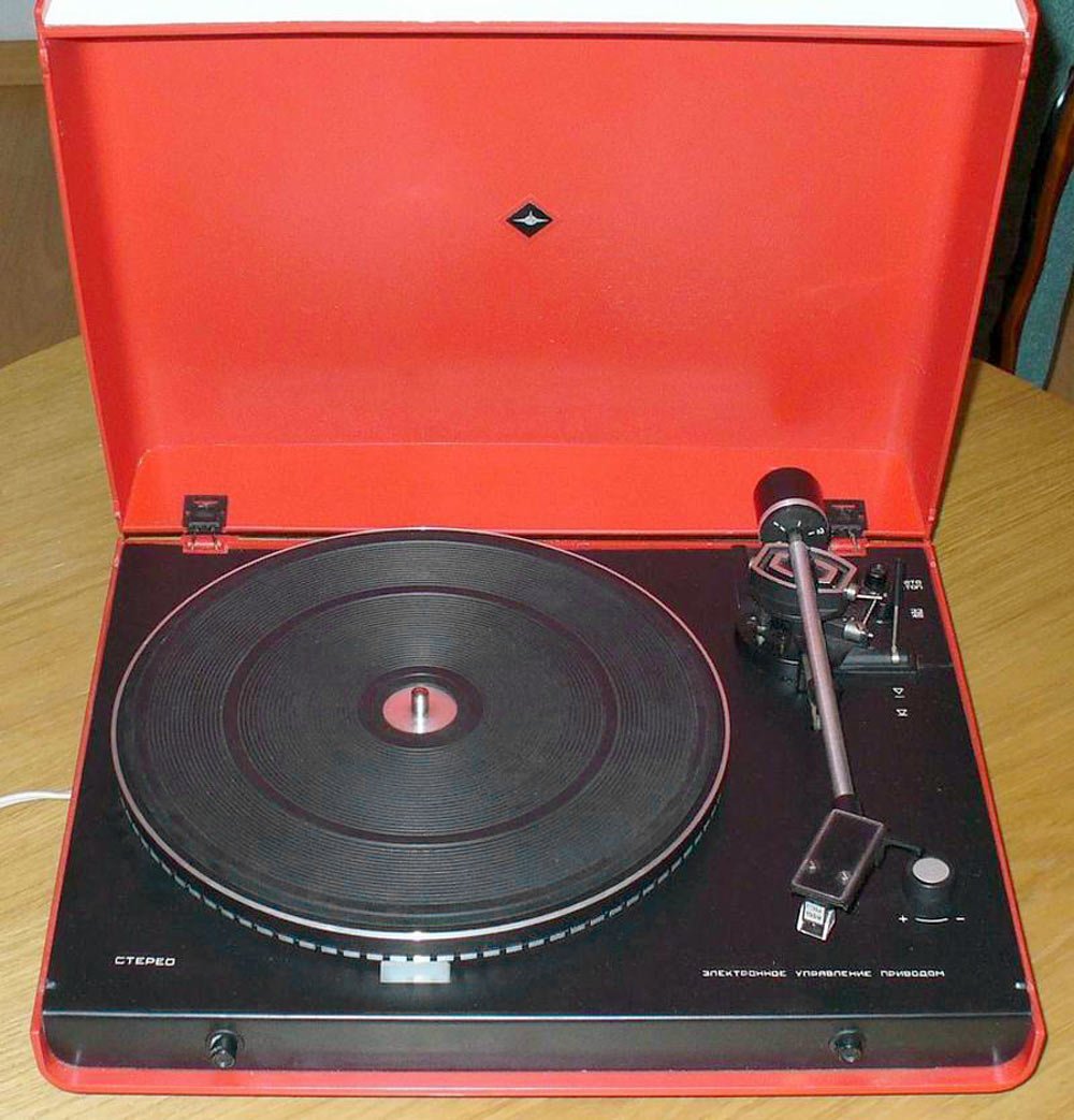

В проигрывателе "Электроника ЭП-017" около оси тонарма есть промежуточная коммутационная плата с реле блокировки сигнала в режиме "Стоп" и керамическими конденсаторами коррекции сигнала головки. Рекомендаций по оптимизации этой цепи с кабелем в интернете достаточно, не обошло это и меня. Поступил радикально для устранения недостатков и провёл безобрывный кабель от картриджа до тюльпанов RCA подключения к фонокорректору. Сигнальные жилы витые посеребрённые в чёрной фторопластовой изоляции с индивидуальным экраном для левого и правого канала, естественно без выше указанной промежуточной коммутационной платы.
Некоторый минус - отсутствие блокировки сигнала в режиме "Стоп", но это сознательная плата за такую оптимизацию.
Поскольку не аудиофил и меломан так себе с возрастным слухом, разницы по звуку заводского штатного кабеля и выше указанного самодельного вроде не заметил, хотя она наверняка есть и с качественным импортным картриджем думаю будет совсем неплохо в перспективе.

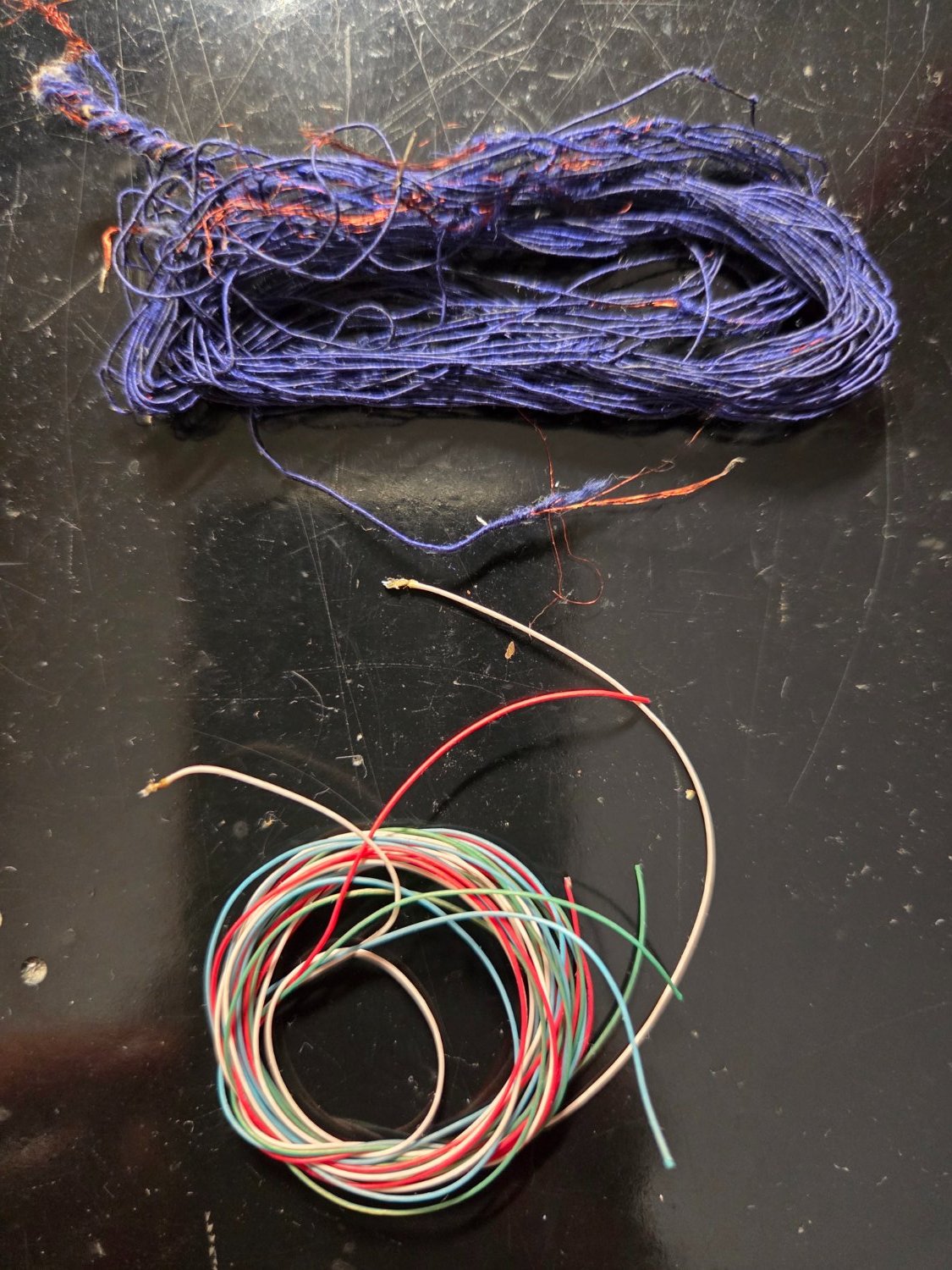

Не хорошо в тонарм однопроволочный провод. И 0,1мм это гигантский диаметр , и литцендрат не подходит ни как, жилки тоненькие но сколько разновидностей не перелопалтил я , от катушек приемников разных годов,сечений цветов, до боби здоровых, все они "стоят колом". Последний литц на ибее купил у болгарина, красивый тоненький , но оказался так же бестолковым... оригинальные провода тонарма дюаль, элак, и сме полностью другие, они мягки и нежные. Я купил на днях  у итальяшек аудиосайлент  посеребреный 50см. Так это день и ночь с литцем. Читая тему эту попробовать мгтф еще осталось да вроже жестковат...наушники проводные может еще.
Есть у меня моножила в шелке из Германии 40-х, ну очень тонкие. наверное что то близкое к 0,01. И есть в лаке примерно такие же по сечению. но эти чьи не  в курсе. Хотя некоторые точно из Германии опять же, катушки выдают происхождение. Если набрать литц из них из нескольких проводков, то может и прокатит в тонарм.Какое там надо сечение?
