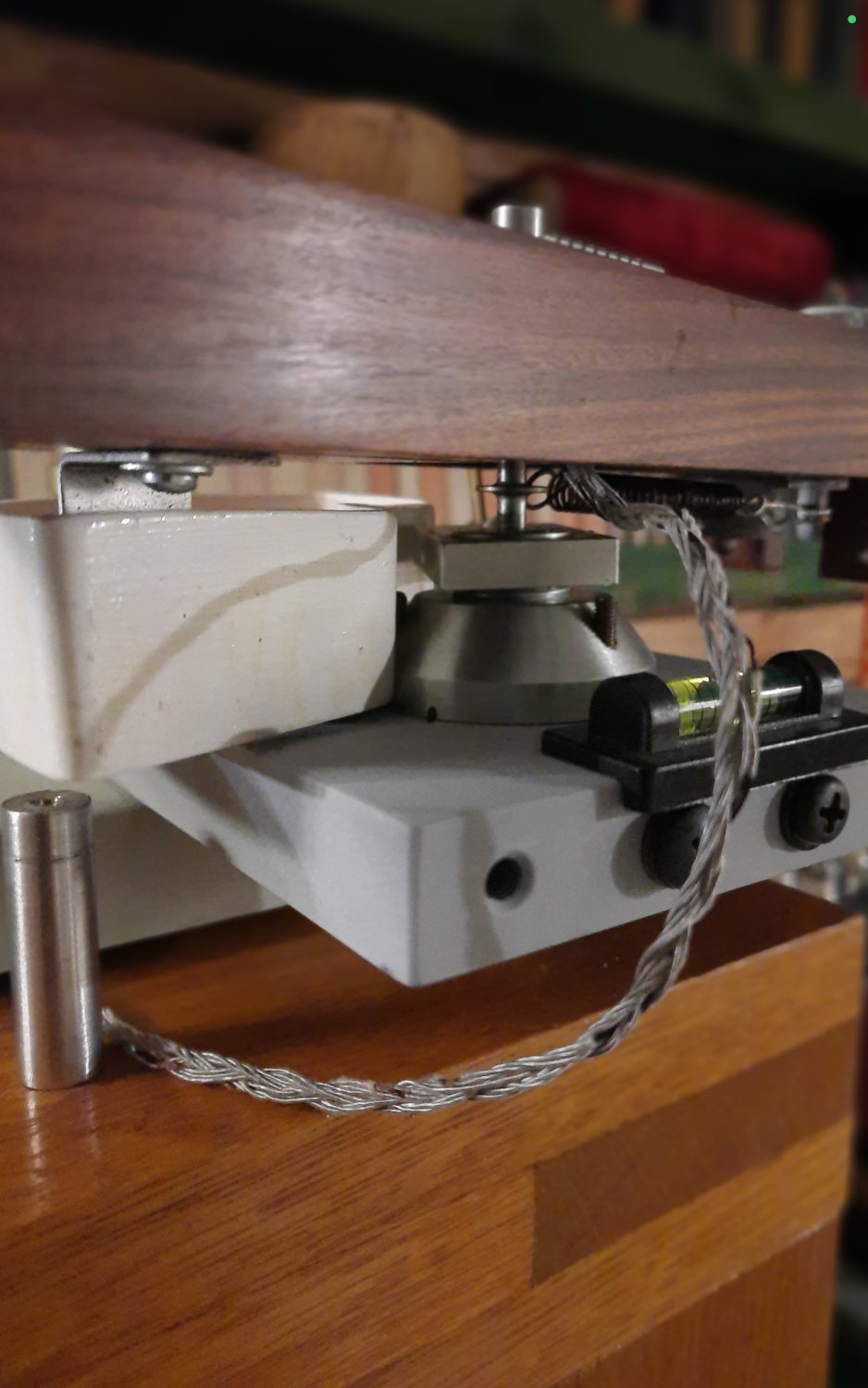

Да, но это же не провОдка в тонарме? Или такая от головки? Тут наверное большой радиус петли спасает, линейные и угловые перемещения провода минимальны.
21 минуту назад, чатем сказал:
От головки. Не экранированная.

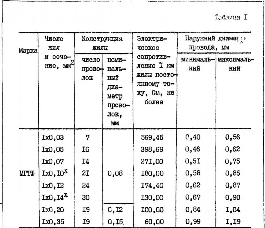

А насчёт минимального сечения могу сказать, что несмотря на микротоки сечение фонокабеля прекрасно слышно, так же как и место размещения нагрузочного резистора (на тонарме или головке против входа фонокорректора). Объяните мне какая разница где припаять резистор, если сигналы настолько малы, а сечение фонокабеля достаточно?
В отличии от "нас", "там" много проводов с изоляцией из других фторопластов. Очень часто fep - фторэтиленпропилен. Иногда - поливинилендифторид, что дороже. Эти - термопластичны. От паяльника точно осаживаются. Для зачистки ничего лучше "обжигалки" не придумано. Лучше с вытяжкой/вентиляцией. Недостаток - жесткие, в отличии от мгтф с его лентой. Поддержу НС. КМК, лучше Литц нужного сечения.
