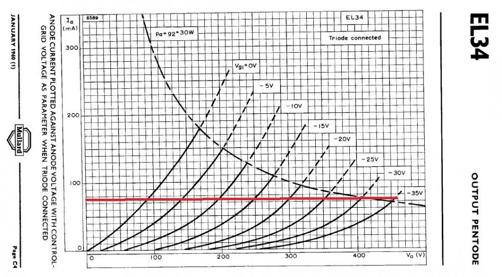

Смотрю на ВАХ EL34 Mullard - это другая лампа или что-то не то смотрю?
Из тех ламп эл34, что у меня были, ТЕСЛА с кор. юбкой звучали наиболее хорошо (многие считают, что у неё жирный звук) и ТЕСЛА соответствовала именно этим ВАХ, снимал ещё лет 15 назад сам. Остальные ВАХи и близко не рисовались. Ещё наши новодельные эл34 были, там вообще "свои" ВАХи......и звук.

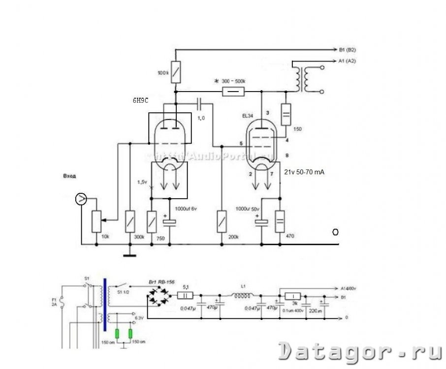

Схема:
6н9с вполне подходит.
Питание надо мне изменить, да проверить.

2 минуты назад, RedStar сказал:
Схема:
Мне в пентоде она нравится. При 500 вольт,-16 Вт.

Все понятно.
Схема по теме. А про гушку, будет тема, могу показать и расписать прототип на ней.
