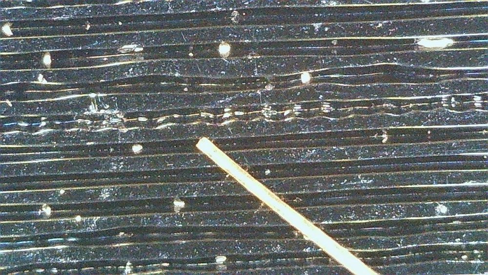

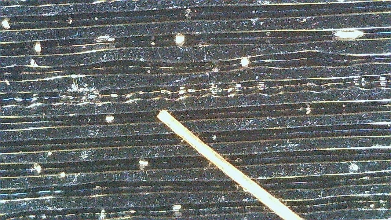

12 часов назад, Russ3000 сказал:
Вот фотки до и после мойки.
Светил сбоку лазером :)
И да, соратник приходил, послушали пластинку, потом помыли и послушали, ему очень не понравилось. сказал, мол. стало очень похоже на сидюк, ушел тот виниловый шарм вместе с песочком.:smile-03:
очень плохие фото по качеству, ничего не понять... лазер я так же купил..но где то выкладывал видео я здесь, что нужен блок ксенон с фар, иначе лазер все уродует отблесками. Сейчас попробую лазер с расфокуировкой, может будет лучше. Вверху регулировка фокуса есть на лазере. 100мватт, больше побоялся брать , так как 200 уже выжигает на дереве. Если не получиться, то надо ксенон покупать.
ПС снимать через макро меха, все остальное не то, линзы от ломо микроскопа
12 часов назад, Colonel Burrous сказал:
Все ваши методы ребята-псу под хвост, вы не вытаскиваете из дорожек закоксованную грязь, а только ездите по ней иглой, всё более её прессуя в канавки, я об этом     много говорил и писал, в микроскоп вы тоже не смотрите на дорожки, до и после, а только смываете поверхностную пыль. Вакуум тоже ничего не даст-надо размягчить  кокс в дорожках, вот в чём задача, а потом его убрать.
так до этого нужен уз! Но уз хочу проверить не разбивает ли пластинку. УЗ купил, микроскоп есть, нет подсветки пока
11 часов назад, Agats сказал:
Так как раз отбескивает грязь, что удобно, фото приличное, видна интерференция в первозданном виде. Вот фото в простом свете.

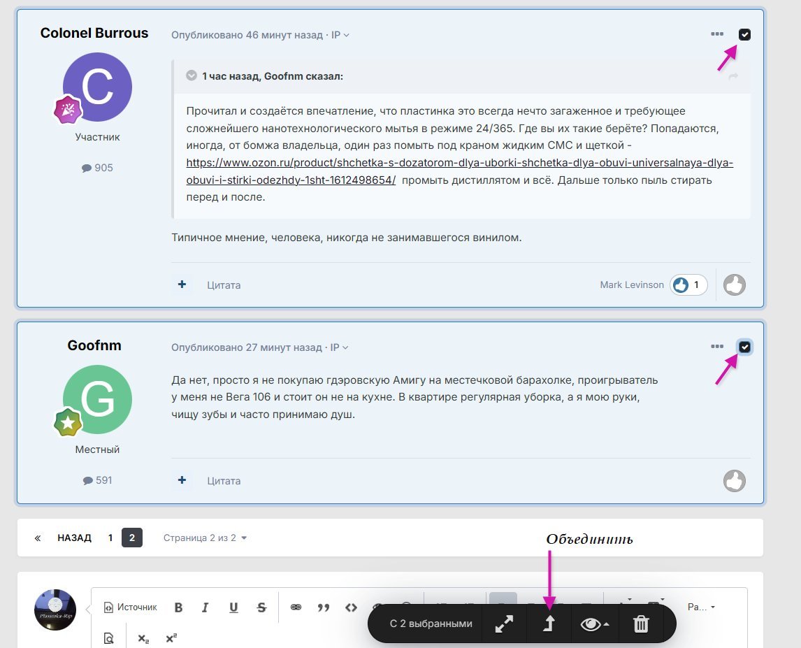

1 час назад, Ollleg сказал:
Цитируем , ниже пишем свой текст, затем цитируем второго
Чтоб 2 раза не ходить, как добавить цитату при редактировании готового поста?
