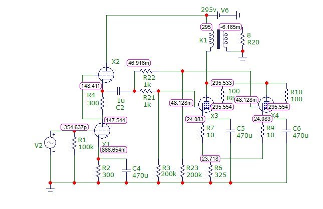

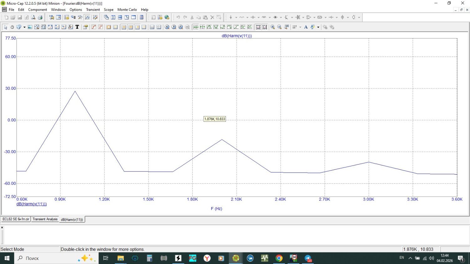

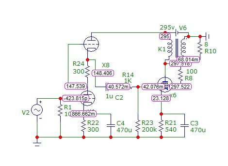

драйверная часть , с резистивной нагрузкой дает высокий уровень искажений .
что 6ф3п , что ecl82
Покажите мне хоть одну схему с ДР или МКТ между каскадами на 6Ф3П.
вот смотрите с симулятора ,  график искажений по классике (то что Вы выше предложили ) и вариант с еще одним триодом . в моем симуляторе 6н1п нет , взял еще одну триодную часть ecl82 . ну и оставшийся пентод в параллель к первому пентоду . мощности поболее , искажения ниже .
но еще раз повторюсь , в живую собирал именно с 6н1п в верху , один баллон на два канала

5 часов назад, Kutun сказал:
Усилитель на комбинированных 6ф3п/6ф5п самодостаточен... Один баллон - два каскада...в этом его суть... Если лепить к этой лампе еще какие-то каскады... Тогда проще на других лампах полностью делать усилитель... Это я про српп и замену анодного резистора...
Самодостаточность в основе этой конструкции...

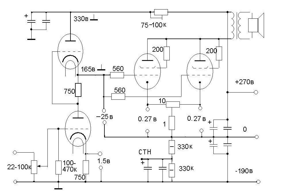

А кто нибудь делал на 6Ф3(5)П двухкаскадную раскачку для мощных выходных ламп? Усилитель напряжения и драйверный каскад к какой-нибудь ГУ72 или 6с33с(ну просто как вариант).
1 час назад, Xрюн222 сказал:
Помню, статья в АМ даже была - "Большие лампы для большого звука!"(С):smile-29:

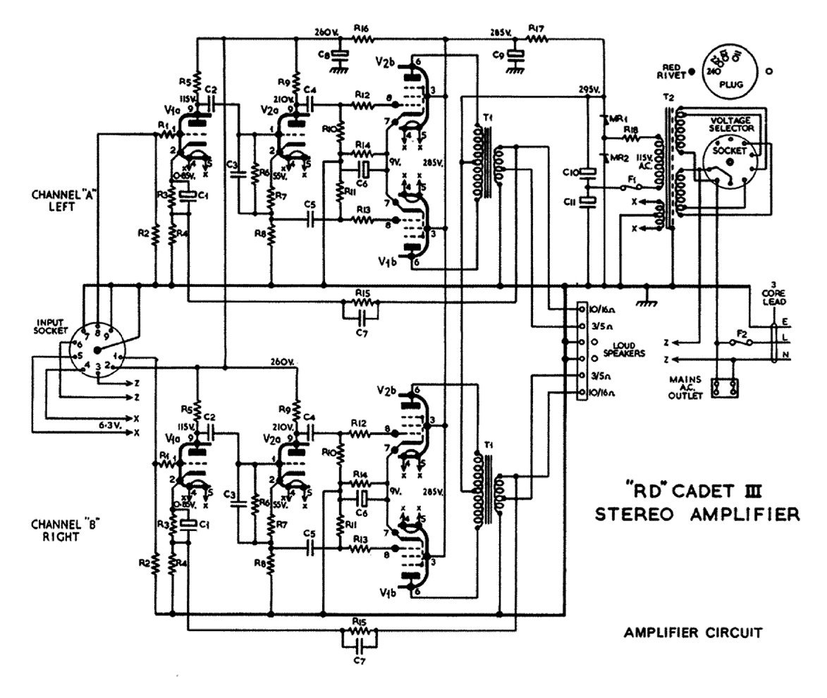

А как же Роджерс Кадет? Легендарный же!
17 минут назад, U.L.F. сказал:
Если только известный Магнум:
https://www.bonavolta.ch/hobby/en/audio/6p45s.htm
Или, но тоже известный:
31 минуту назад, S.Laptev сказал:
Сергей, а есть схема о которой речь? Просто Роджерсов их каких только не было, в том числе и на КТ88.
1 час назад, U.L.F. сказал:
ТУ-100?:cc:
Или в ЛОМО зстрадных на 3(4) 6р3с (по памяти)?
УО-11/13/15 на 6р3с - триод 6ф5п в усилителе напряжения, пентод в ФИРН. Как известно - в целом, это не самые плохие усилители. В Телеватте, не помню модель точно, Ultra (на ел34), кажется, 6Ф3П - пентод в усилителе напряжения напряжения, триод в ФИРН :). То есть, вариантов использования немало.
