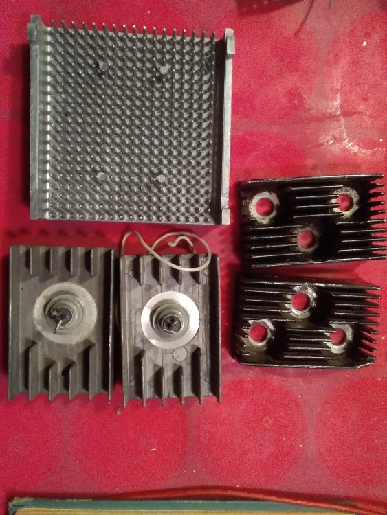

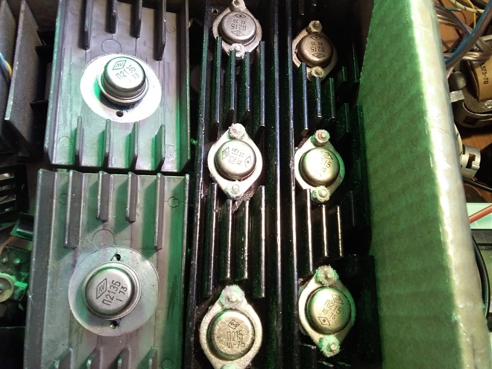

На пальцах если подходить со стороны конвекции, то покрыв белую батарею глянцевой черной краской вы не измените теплепередачу в результате конвекции от батареи к воздуху, но увеличите тепловое излучение этой батарей по сравнению с белой глянцевой. А если вы на эту же батарею на несете покрытие с высоким коэффициэнтом поглощения (самый большой у черной сажи) то увеличите теплоотдачу в результате увеличенного теплового излучения, о чем и говорит Кирхгоф.
Что касаемо вашего примера с домашними батареями, радиатор с черным анодированным покрытием будет стоить весьма богато, посему вы не встречаете подобных в обычных строительных магазинах.
Анодированные в черный цвет радиаторы для полупроводников широко встречаются как зарубежного исполнения так и отечественного .

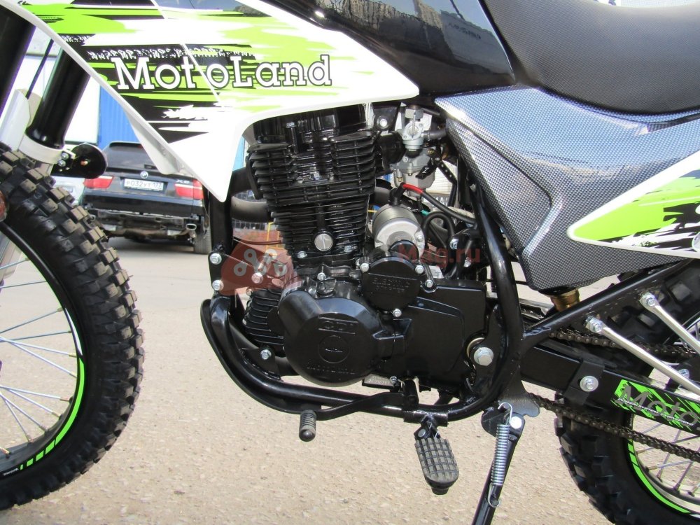

Кроме того в мототехнике ребра алюминиевых цилиндров специально анодируют в черный матовый цвет для увеличения теплоотдачи. Неужели вы этого не знали? Вот пример как у меня на мото
А что самый большой по площади теплопередачи это радиатор игольчатого типа знаете?

Я на пальцах вам пытался обьяснить, что черная поверхность сильнее излучает тепло чем белая, у меня не вышло, вы то батареи отопления белые в пример приводили, то расчеты с конвекцией приводили, вобщем все не от том. Вот может быть Валериан Иванович Гервидс вас убедит?
Это неправда. Сильнее излучает тело с большей "чернотой", точнее лучеиспускаемостью, оно же emissivity.
В приведенном примере рассчета, полированый алюминий имеет e~0.1, анодированый 0,85.
От цвета (краски, покрытия), как такового, сие не зависит.

Даже не понимая, что степень черноты не зависит от цвета:
борное стекло бесцветно и анодированый алюминий тоже, последний имеет e~.85
