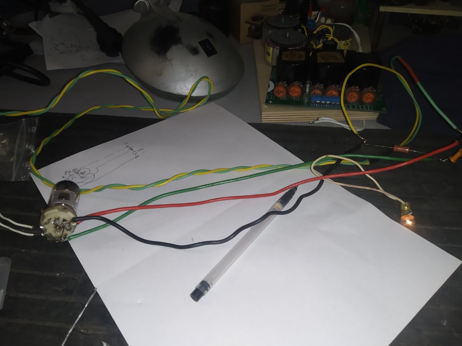

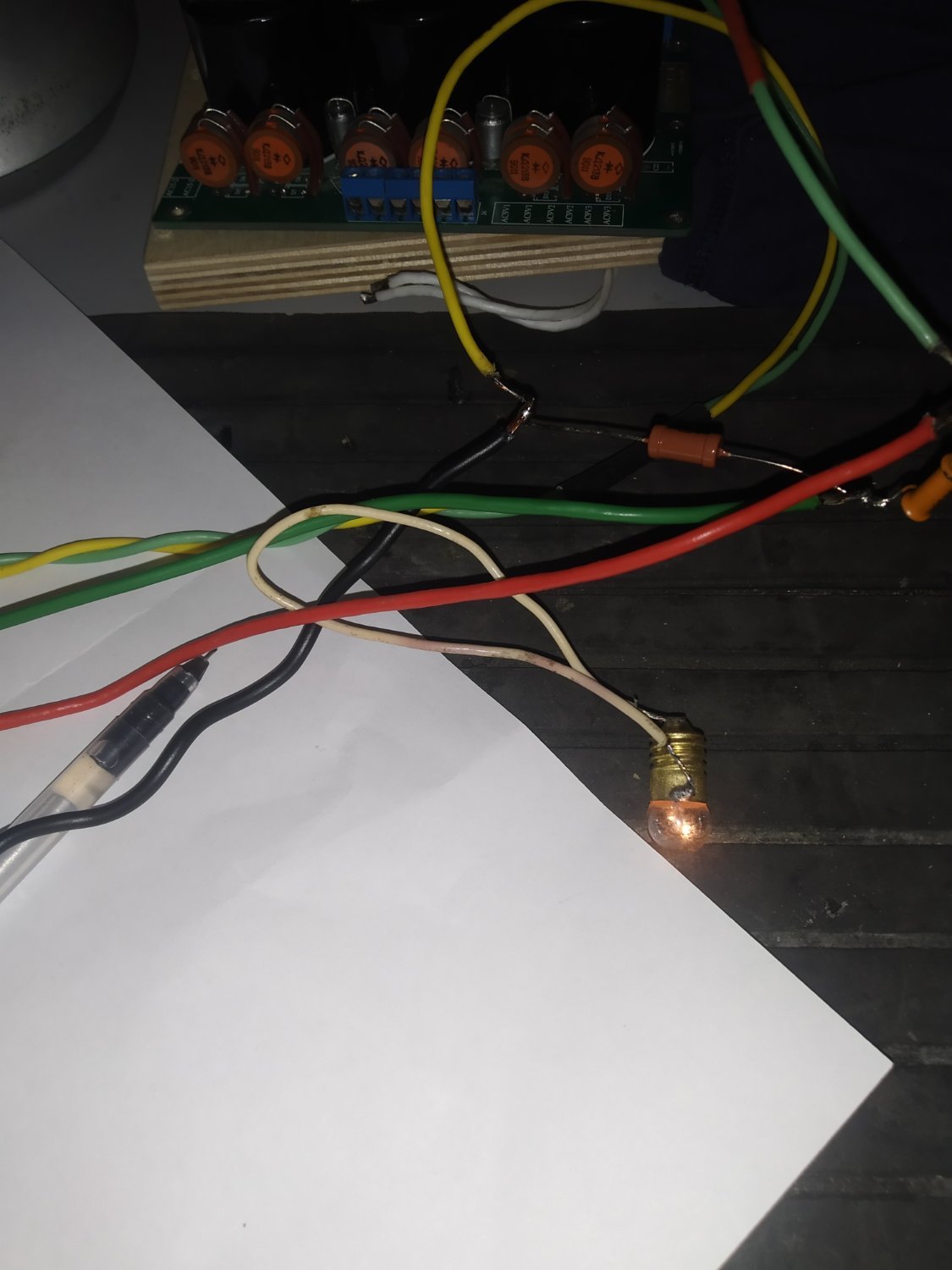

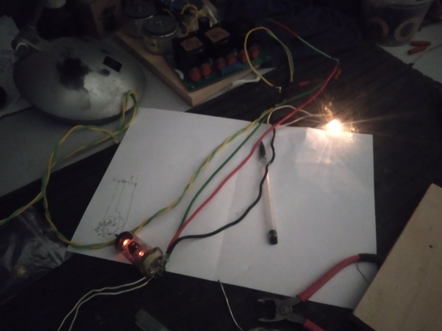

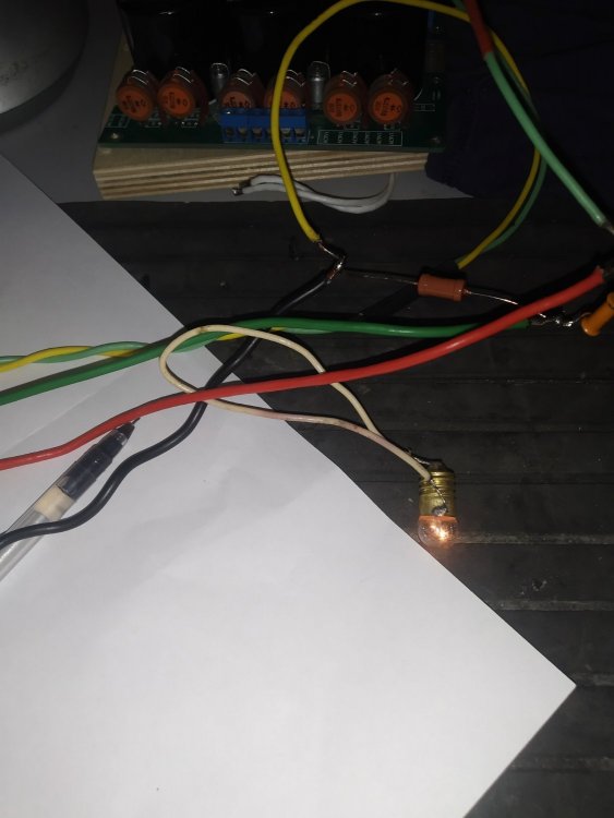

Вам, любители 6с15/45п и т.п. Как обещано - "чиста" на элементах правильного, по азбуке, аудиофильского монтажа...проводкИ винтажные, прогретые, атслушанные, в тч. и по направлению. Анодное питание примерно 125 вольт, ток примерно 20 ма. Длина волны, предполагаю, порядка 1,2 м. Где лампочка с петелькой  крупно - фото с вспышкой,пара лампочек погибли во мгновение ока при случайных шуршунчиках регулятора анодного напряжения,когда оно прыгало вольт до 180...200IMG_20250503_152600.thumb.jpg.51cdb5eac46baf14416b7a537bb164ba.jpg

Честно говоря, думал - т.к. надо, чтоб завелось - просто так не сдастся... Ан нет.. Прям как есть...  При первом же включении... лампочка мигнула и погасла... Оказывается- сгорела :shock:
А, прикиньте, скажем, аудиофилы, имеющие незашоренный инженерными ересями кругозор, и, возможно, даже, иной раз, вооруженные "Лекалами ПСН и Гридлика" (С), ну и/или какими-то, наоборот, особо винтажными деталями... "Атслушиваются", скажем, We437 vs  6C15П...:pardon:
В 03.05.2025 в 16:37, Xрюн222 сказал:
Что это у вас получилось то?
3 часа назад, Katharina Richter сказал:
Это Никита Сергеевич продемонстрировал что лампа 6с45п и ей подобные легко генерят. Из этого можно сделать вывод что они очень требовательны к монтажу и всяким антивозбудным мерам.

Генератор, как и у вас
У меня ничего не генерирует. Зачем болтать. Просто не нужно оставлять вход усилителя открытым. Это логично
  • Neutral (0) 1
Ну где на моем фото открытый вход? Наглухо на земле сетка, фактически, а точнее, через резистор, равный РГ, довольно низкоомный. И режим по питанию сильно облегченный - 125в  25 ма.
Как именно точно определено, что, с гарантией 102,5%, нет генерации на ВЧ?
И сколь надежно "закрывается" вход при подключении электрически "длинного" кабеля от источника? Всë это достаточно неопределенно.
Чем вы сотни мегагерц рассматриваете? Фото не надо, прибор назовите. Можно неонку взять и к проводкам подносить, например.
5 часов назад, Katharina Richter сказал:
С учетом монтажа, отсутствия экранировки и довольно большой длинны соединительных проводов с высокой долей вероятности фон есть, а то, что без подключенного источника сигнала что-то да появляется на выходе уже говорит о том, что изделие склонно к самовозбуждению
P.S. лично я провожу замеры уровня фона без подключенного источника и с «выкрученным на максимум» регулятором громкости
