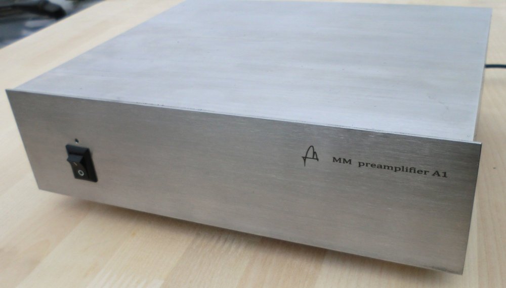

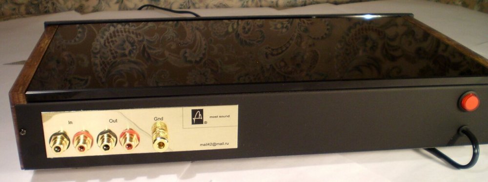

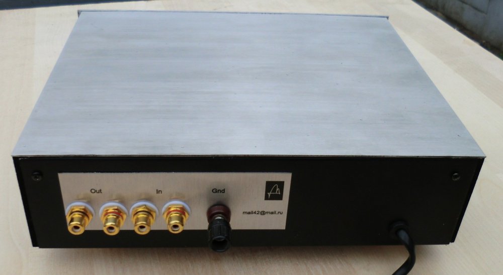

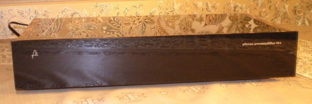

я таких сделал сотни 2.5 по родной А1 на входе 2sk170  очень достойная схема .
