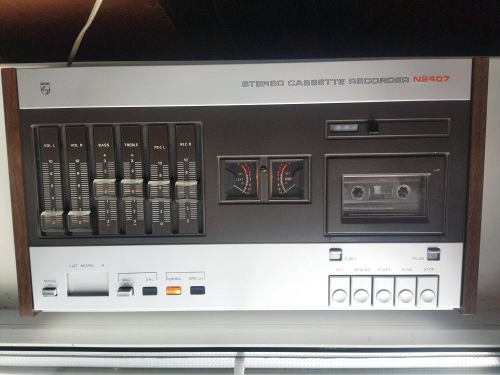

Вот такой красавчик от Филипс, прародителя формата компакт кассеты, имеется в закромах:
Протяжку узнаёте?
На борту имеется стерео УМ, с тембрами, 10 Вт на канал, автостоп вырубает двигатель.
Звук - достойный!

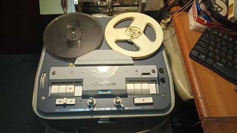

48 minutes ago, Gyuri said:
1962 год. Работает

1 минуту назад, BAA сказал:
Красивое. Да и пластик (даже если хранился хорошо).
Он мне достался даже в родной картонной коробке с паспортом и пр.Коробка правда рассыпалась.
Ещё рассыпались силуминовые детали.Пришлось точить пару шкивов и крепления головок делать новые.

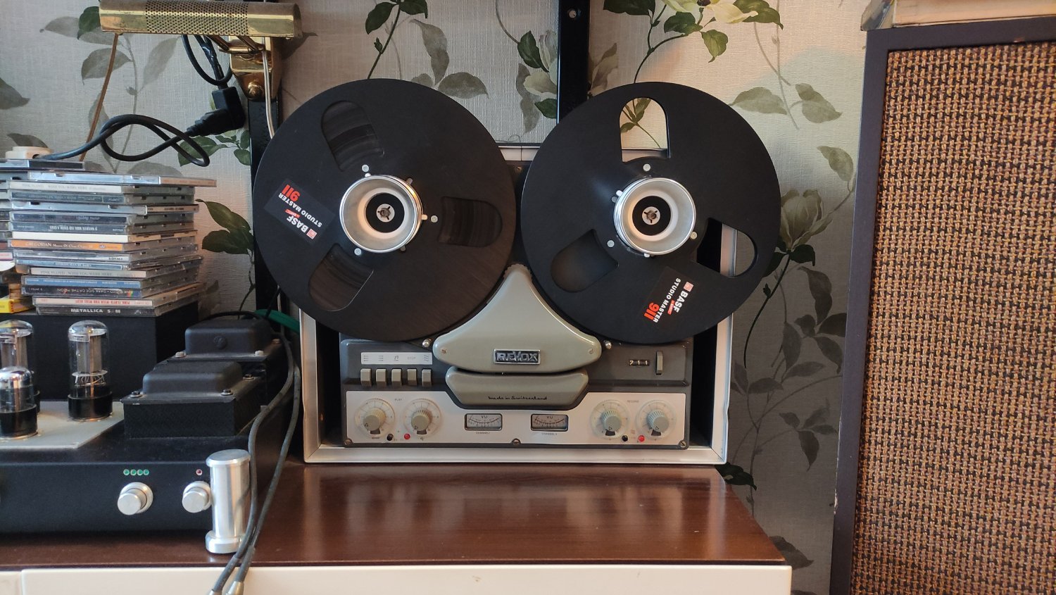

Ещё из того времени двухканальный на 19 скорости.После обслуживания очень радует.

1 час назад, Gyuri сказал:
1962 год. Работает
Что интересно, в предыдущем поколении их не было идиотских рассыпающихся деталей из цинкового сплава... Смысл "рационализации" не очень понятен.. И головки у Грюндигов странные, ни на что просто так не заменить, если "спилена"...
18 минут назад, Xрюн222 сказал:
Пришлось повозиться,зато теперь алюминиевые крепления головок.
9 минут назад, Gyuri сказал:
Пришлось повозиться
... очень мягко говоря.... Хотя вполне в немецких традициях - сделать всë более-менее  "как надо", а на какой-нибудь мелочи сэкономить...
Ж36 это, конечно, совсем другая история...  И при том вроде ничего особо сложного и/или проблемного и нет в нем...
проблемного и нет
Перемотка слабая.Надо на досуге ещё поиграться.
Скорее всего, конденсаторы моторов "подсели"... Не помню, есть в них регулятор натяжения ленты с транзистором? Если есть, то транзистор деградирует и дает утечку.
Конденсаторы проверил и так и сяк, вроде в порядке. Заменил левую напрявляющую на подшипник,а вот справа надо автостоп переделывать на оптический.Остальное на релюшках клацает.

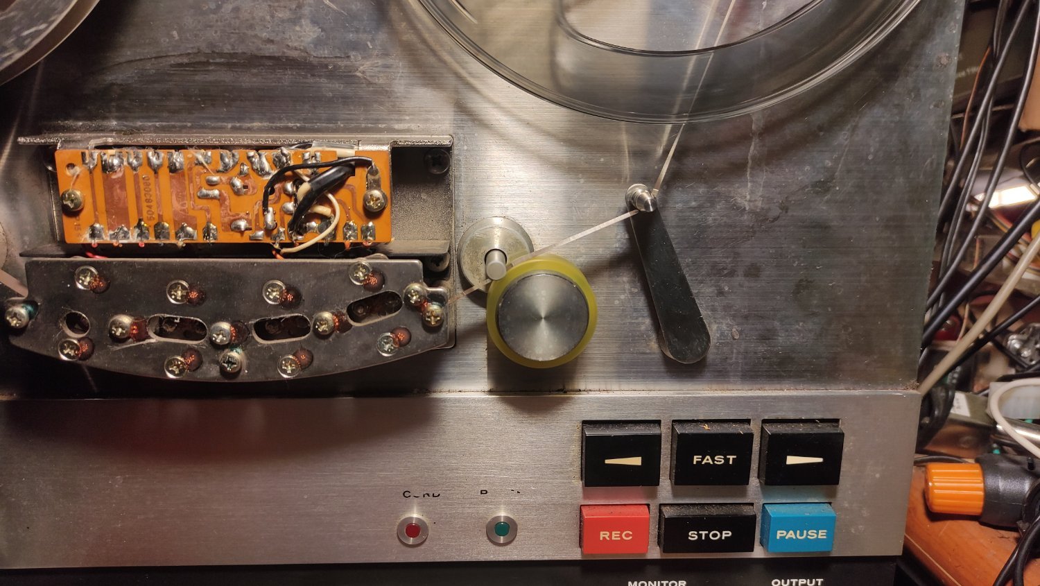

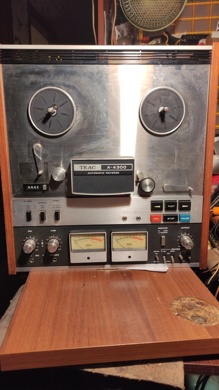

Приводил в порядок другу TEAC . Выточил ролик из полиуретана,родная резина в сопли начала превращаться.Хорошо работает.
