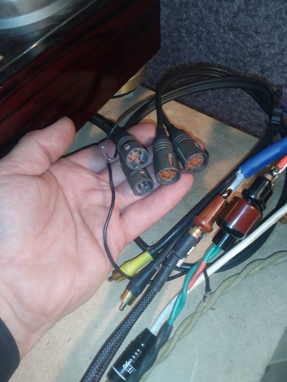

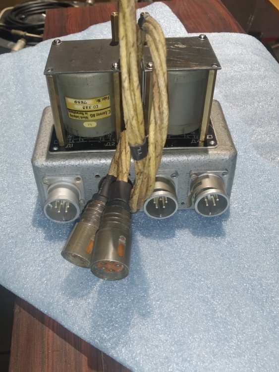

Доработка шнура вертушки ( типовой "стандартный фонокабель").
Если можно - подробнее. Давеча закончил 1:20 для Денона304 1 штука, еще не слушал, может что-то упустил. Правда у меня с возможностью подключения балансного корра.
3 часа назад, johnson1496 сказал:
Подробнее о чем? О трансформаторе или о кабеле?
Трансформатор, разумеется, не возбраняется и в моем случае подключить балансно хоть по входу, хоть по выходу... На фото даже видны "антифазные" :) провода от разьема к первичке. 4х0,75 мм кв каждая жилка, с правильно выбранной "помойки" (С) :smile-03:,  на выходе разьемы 5 контактов, ностальгия по родным и близким СГ/СШ...
Переключение первичек путем перетыкания заглушек в таких же разъемах.
