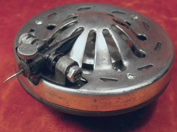

А про Шибату есть мнение? Для немытых пластинок?
Есть и та и другая, разница минимальна, а пластинки я мою и точечно сушу вакуумом :)

Разница в звуке минимальна? Или в проблемах с состоянием пластинок?
Между головкми с одинаковыми иголками и кантеливером, ММ и МС разница в звучании небольшая, также не очень ощутимая между вставками ML и SH в одну 700 тушку, а вот если в эту же тушку вставить эллипс, то значительно хуже звучит. .
Помытая пластинка звучит конечно лучше на любых головках.

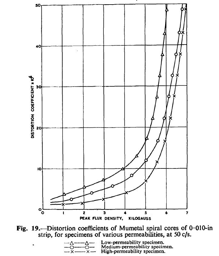

И по теме:
Говорить об искажениях пермаллоевого (и не только) транса с индукцией  в доли миллиТесла, даже не НЧ, имея источник намотанный на арматуре "из того же материала", да в сильном поле, конечно можно. Забыв про подвесы, материалы демпфирования и остальные прелести механики головки, прямизну носителя, инерцию головодержателя. под названием тонарм. Отрицать влияние трансформатора не стоит, хотя раньше их было заметно больше...
Зачем обсуждать то, что практически никому не доступно и никогда не будет.

В 20.01.2026 в 03:13, BAA сказал:
Это как утверждение, что фломастеры, на цвет и вкус разные. Приведите примеры нехорошести, пожалуйста. И что характерно, заявлено любителем однотактных ламповых усилителей с трансформаторным выходом, где искажения собственно трансформатора даже видно на осциллографе, не говоря про слышно...
Искажения трансформатра зависят от индукции и утверждать что любые трансформаторы сильно искажают  , да так,  что видно на осциллографе , а там мне например  видно от 10 проц, на лббого размера выходнике и на любого уровня сигнале в том числе на одной десятой ватта , ну это по детски совсем.
В 1948 м году вышедший Лик тл 12.1 давал искажения в 0.1 проц на 12 ти ваттах.Что и отображалось в его наименовании.
Комментарии, видимо, излишни. Или нет? Нет!
А вот и исключение нарисовалось, правда двухтактное, и с ОООС.
Что собственно картридж искажать должен больше МС транса, так и не вспомнилось. И что звук будет другой, хотя бы из характера нагрузки, о чем собственно и речь.
