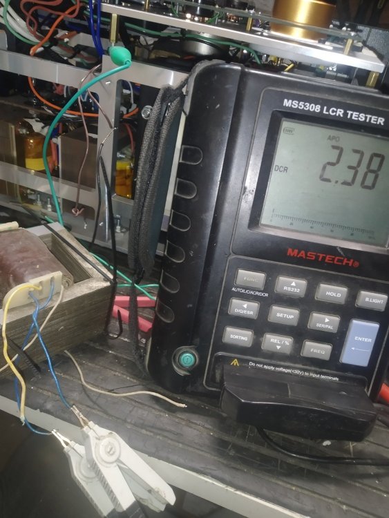

К тр. =  25 , что работает . Это на 8 ом конечно 5к в S.E.  Rакт . вторич. обмотки - 1 ом .
41 минуту назад, Михаил SM сказал:
Да, так и есть. Вторички по 2,4 ом впараллель = 1,2 ом. Умножаем на 625 - получаем 750 ом приведённого к первичка, плюс её свои 80 ом, итого 830 ом собственного сопротивления тр-ра... Причём вторичка почти в 9 раз(!) высокоомнее первички.:shock:  Если Ктр точно 25...А не 17...не помню... но есть сомнения.

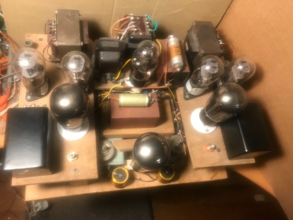

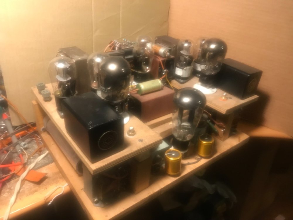

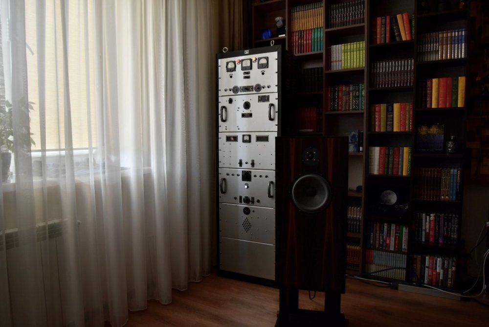

Я тоже не так давно сподобился на макет прямонакального РР. Как ни удивительно, получился, пожалуй, один из самых "музыкальных" за последние годы аппарат. Схема простейшая: драйвер с автосмещением, работает на межкаскадник 1:(1+1), вторичка межкаскадника сидит на фиксе, питает выходные прямонакальные триодики ТС03/5 Филипс, довольно старые (накал 4 в, мощность на аноде до 6 Вт). Драйвером в данной конфигурации можно ставить разные лампы с внутренним до 4 кОм и достаточным усилением, смена драйвера ощутимо меняет подачу... как и смена всего другого. Кенотрон РГН2504 / 2004/ KL 75301 / G4004 (разница слышна), кенотрон смещения старенькая Англия, известно что 4 В, маркировка утрачена, но живой. Межкаскадники Хашимото, выходники от контрольника Ортофон, в питании Бошики - в общем, на всём готовом, задача была только собрать и наладить. Оптимальным с точки зрения искажений оказался глубокий АБ, усил без труда выдает уверенные чистенькие 3 Вт, вполне справляется и с 4 (но меня интересует только первый ватт, и он классный), полная полоса, звучание настолько гармоничное, что несколько ссыкотно перелопачивать в более культурную конструкцию - и так хорошо. Если придерживаться терминологии технического форума, то - низа глубокие, серединка чистая, верха звонкие. Специально дразню, хотя и говорю без шуток: конструкция разведена канителью, смотанной со старинных рояльных струн, и выполнена с учетом направлений, о чем совершенно не жалею, несмотря на некоторый гемор.
  • Like (+1) 9
8 минут назад, Михаил SM сказал:
Надо было эти трансы в карболитовые колпаки со знаком качества сверху и эпоксидкой сверхом ; чтобы потом ни одна "" сволочь ""  не догадалась , что внутри .   К счастью , в низовом сегменте , трансформатор открыт , хочешЬ бери сердечники , хочешь перематывай . Используют и сердечник от силового транса Прибоя , у него ширина окна 85 мм +-(сечение 12,5см2)  , железо то же самое , что в выходниках .
Сволочь посволочнее всё, что надо, вымерит, не вскрывая :smile-17:
"У нас есть такие приборы!..." (С)

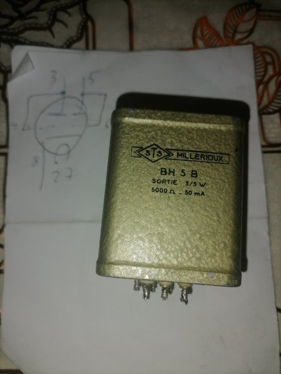

1 час назад, Евлампий 2 сказал:
Здорово. Cудя по описанию, не хуже Cуперприбоя.
P.S. У вас интересная элементная база. Осмелюсь спросить, не имели ли вы
дело с трансформаторами старой французской фирмы STS MILLERIOUX. Они клепали
трансы и для аудио и даже для армии. В связи с потерей интереса к РР делать
на них ничего не стал, но вдруг...
