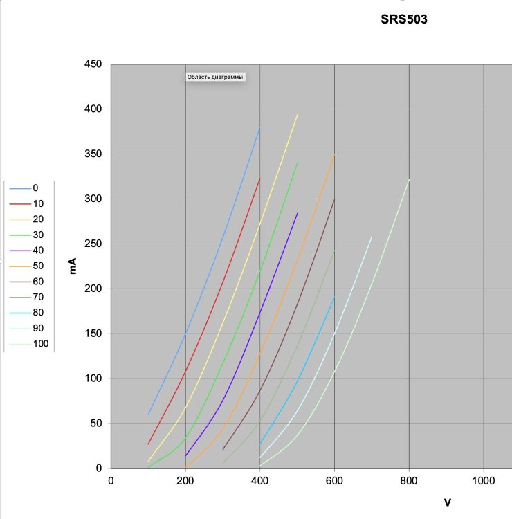

А какое у них Ri?

На 503_е выкладывал кривулины тут:
RS337 не удосужился пока обмерить. Поболе будет, но не криминально.
