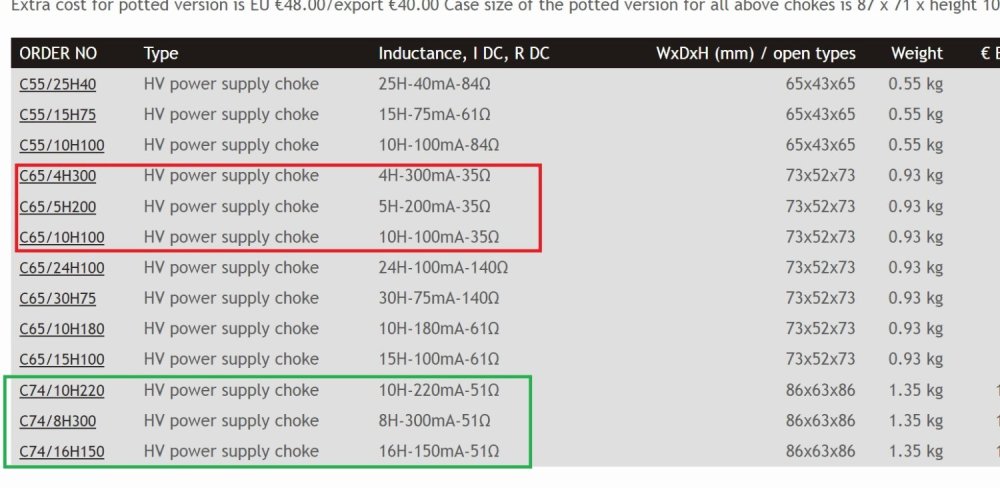

Вот расследование- изучаю модельный ряд дросселей Монолит, вроде как элитная фирма.
И обнаруживаю, что они просто легким движением руки меняют прокладки зазора и все...
С той же катушкой и магнитопроводом и получается модельный ряд.
Было 200 ма и 5 Гн, уменьшили зазор и стало 100 ма и 10 Гн.

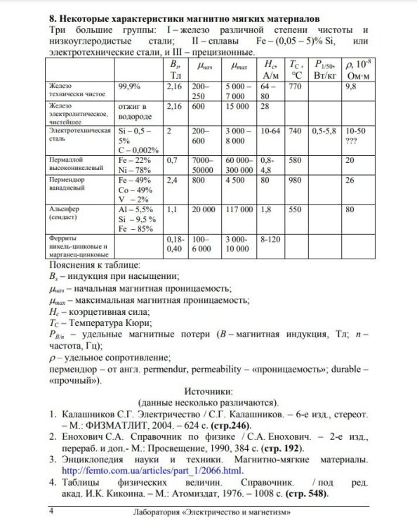

Один товаришч утверждал что у железных гвоздей начальная проницаемость в 20 раз меньше чем у электротехнической стали. Чёта как то не наблюдается.:biggrin:
Я бы вообще проголосовал за химически чистое железо. Не?
