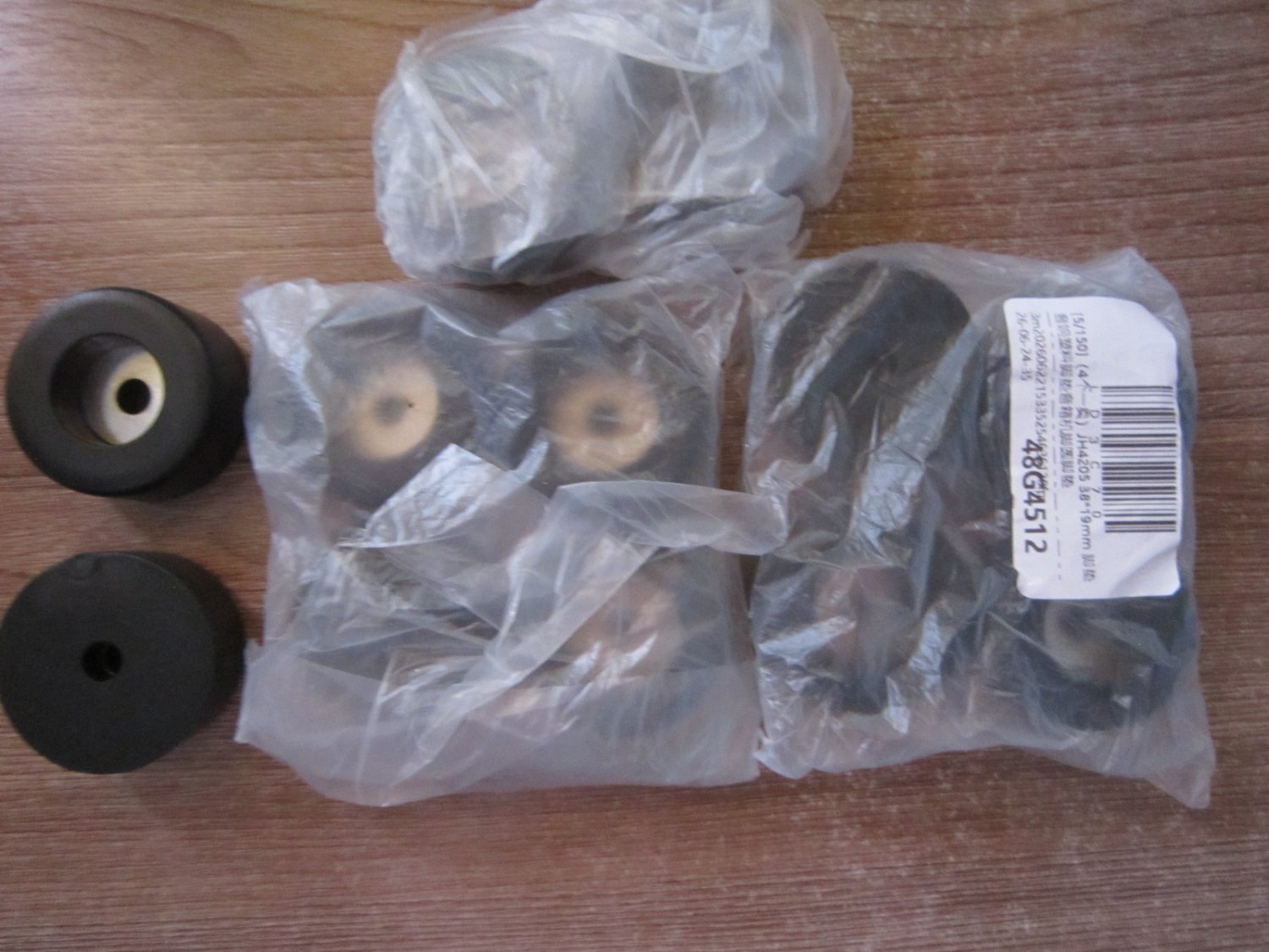

Прикупил тут амортизационные ножки на пружинках под усилитель. https://aliexpress.ru/item/4001233084900.html продавил чуть ли не на половину.... до этого стоял на полосках пенорезины ... Но их продавил....Задняя часть с выходными трансформаторами сильно тяжелая -нужно по переставлять ножки чтоб нагрузку выправить...
