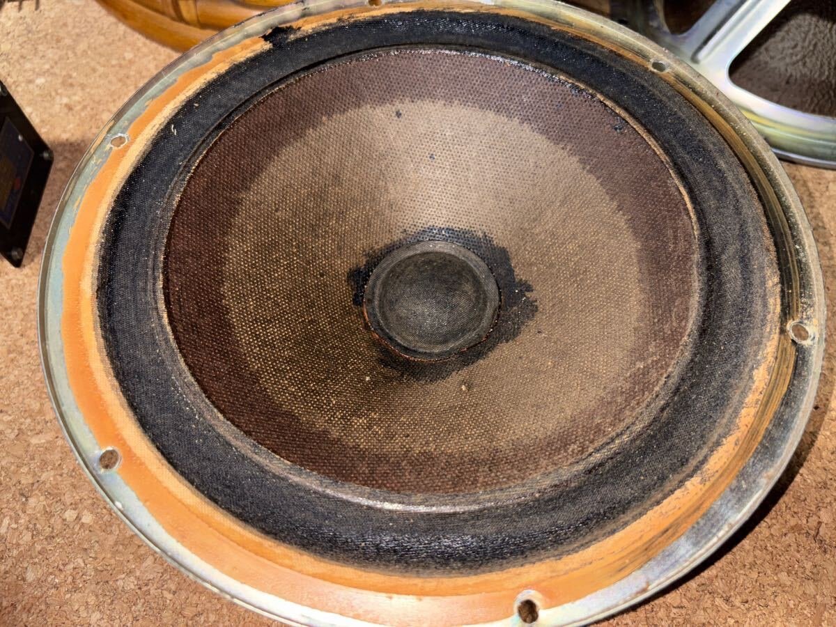

Сразу видно , что вы не имели этой акустики и видимо не слышали . Диффузоры там изумительные в первых моделях на текстильном подвесе.
2 минуты назад, Urakoff сказал:
Нет конечно. Я просто предположил по совокупности внешних данных.
Диффузор у них плотный и сухой  , но вот катушка действительно тяжелая поэтому и дают глубокий бас в 47литрах.
В дальнейшем поставили плотные рыхлые диффузоры на поролоне …,:smile-02: и кайф ушел…

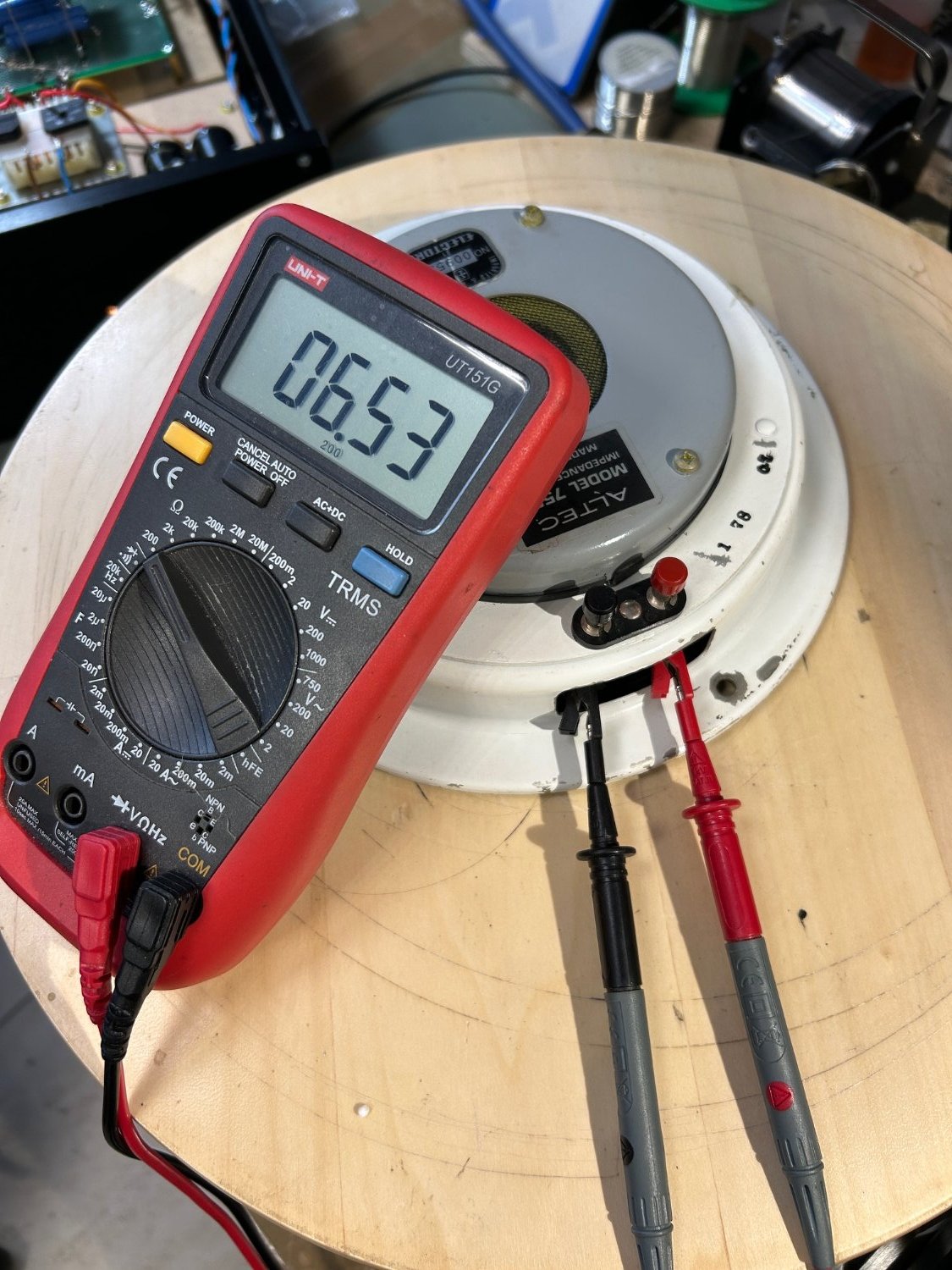

Сравнивал WE755a vs ALTEC 755c. Был удивлен насколько последние уступают к тому же непонятно зачем они сменили импеданс ??  WE - 4 ohms.    ALTEC -8 ohms. Но по прибору все показывают 12 Ом … мистика.
Также цены… Пара We755a 13500$
Altec 755c. -900$
RCA LC1-a.  4000$. Пара то есть в три раза дешевле чем We755a:smile-16:
Мистика возможно в измерениях? У моего все в порядке....(см. фото)

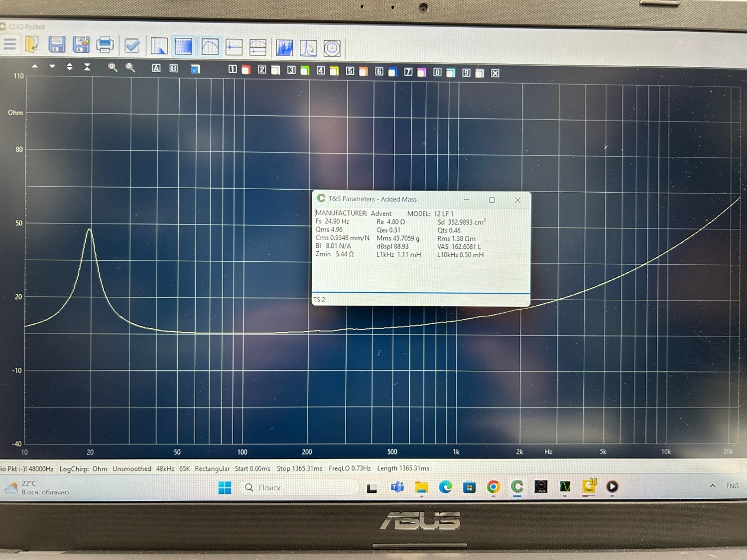

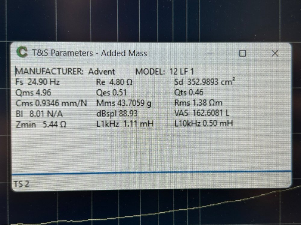

Недавно делал замену подвесов на НЧ динамиках от АС Advent. После замены но без прогрева, измерил параметры. Вполне все подчиняется законам физики, что вполне естественно :smile-34:
(Это ЗЯ, динамики 10" на 12" раме. Звучание акустики очень приличное и на НЧ в том числе)
Ирония в том , что AR3a,Advent,KLH все эти отлично звучащие колонки были созданы ДО открытия T/S параметров.

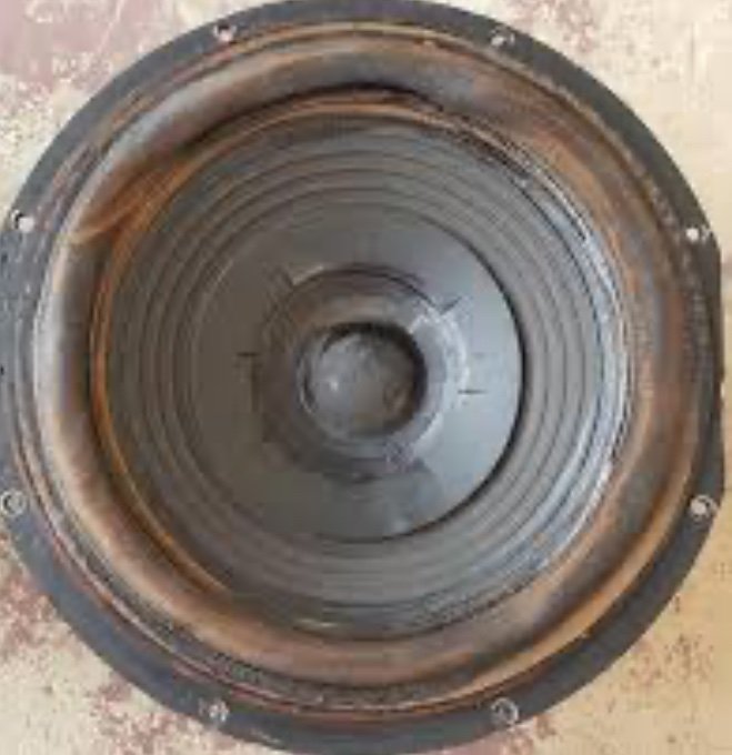

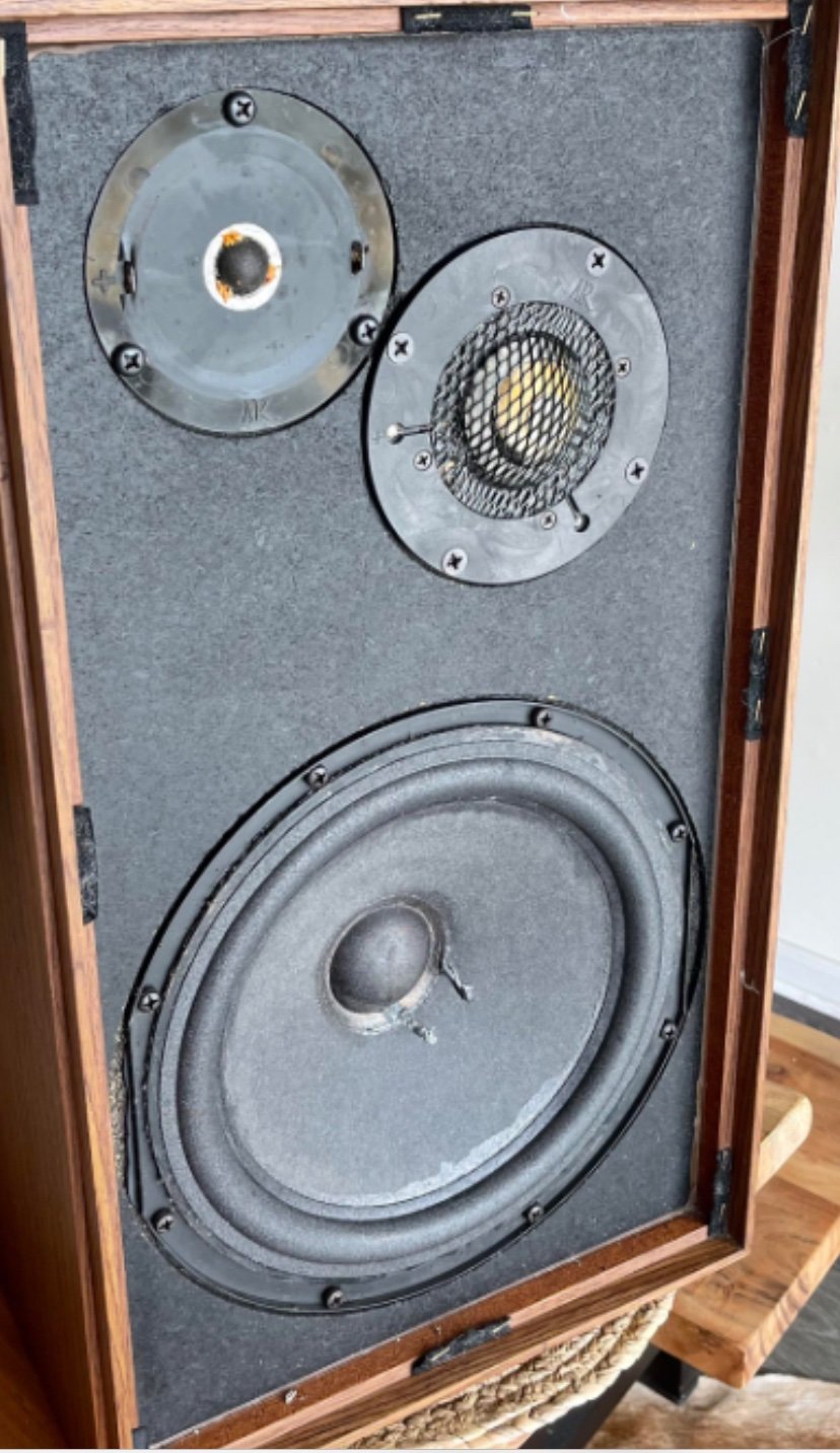

В AR-3 они сделали очень интересный финт ушами. Сделали очень жесткий конусный диффузор, что бы его не ломало воздухом.  Сделали очень легкий и мягкий подвес что бы получить очень низкую резонансную. И поставили этот дин в закрытый ящик, сравнительно небольшого объёма, что бы сжимаемый воздух как бы служил подвесом  диффузору!  В их литературе он так и назван "воздушный подвес".
У нас кстати тоже есть подобный пример. Это 10ГДШ-1-4 с очень мягким подвесом и в закрытом герметичном корпусе. Соотвестственно характерный звук.
Масса "подвижки" указана как 48,5 грамм. Что в общем то не много для 12"-ки. Хотя хрен его знает...   Да и 12"-ка как бы условно. По размерам он 11". Эквивалентный объём 243 литра. Ну хрен его знает о чем это говорит...:smile-55:
П.С. ну и купольные ВЧ и СЧ по тем временам это конечно круто донельзя! Тут респект.

Интересно какая версия AR-3  у вас??
АR-3А, старая на 4 ома. Звук не нравится, не для рок-н-рольщиков она, выставил её на продажу. Каждая акустика "любит" свой музыкальный жанр.
