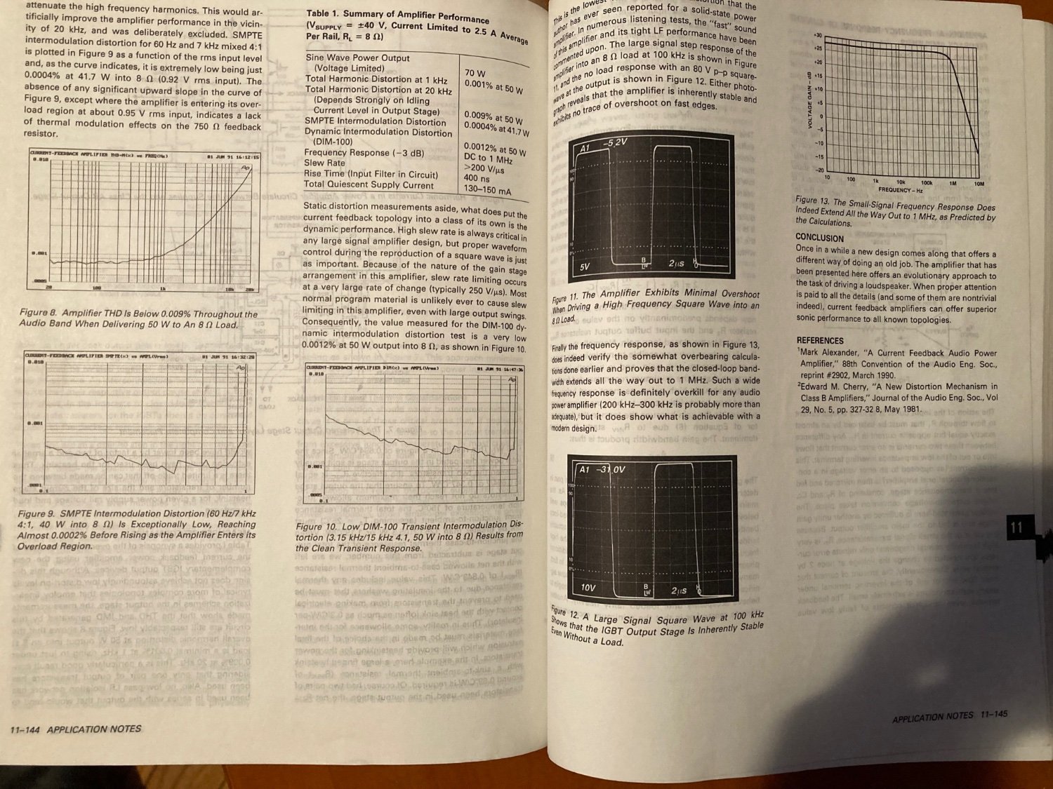

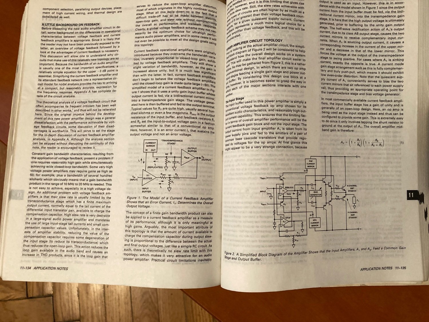

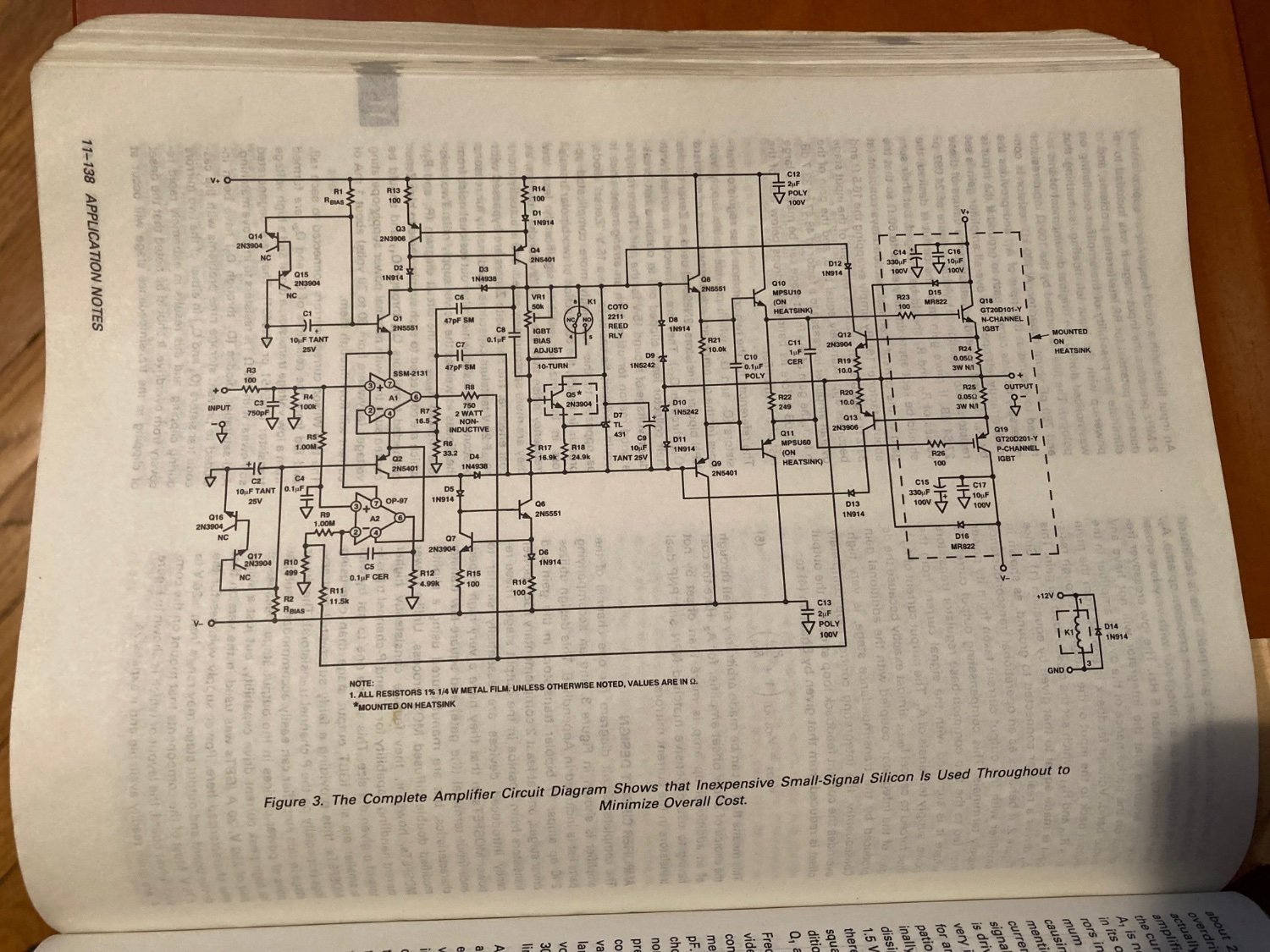

Каталог АД 1992 г, например.
Даже в этом каталоге нарисованы  те же самые пороки, что и у винтажа. Однополюсная коррекция и вдобавок многопетевая ООС, накопили искажений подавили гармоники низкого порядка. И что в итоге? А так дышал, так дышал.....
Одно хорошо - коррекция так включена, что через нее хотя бы помеха из цепей питания не лезет.
