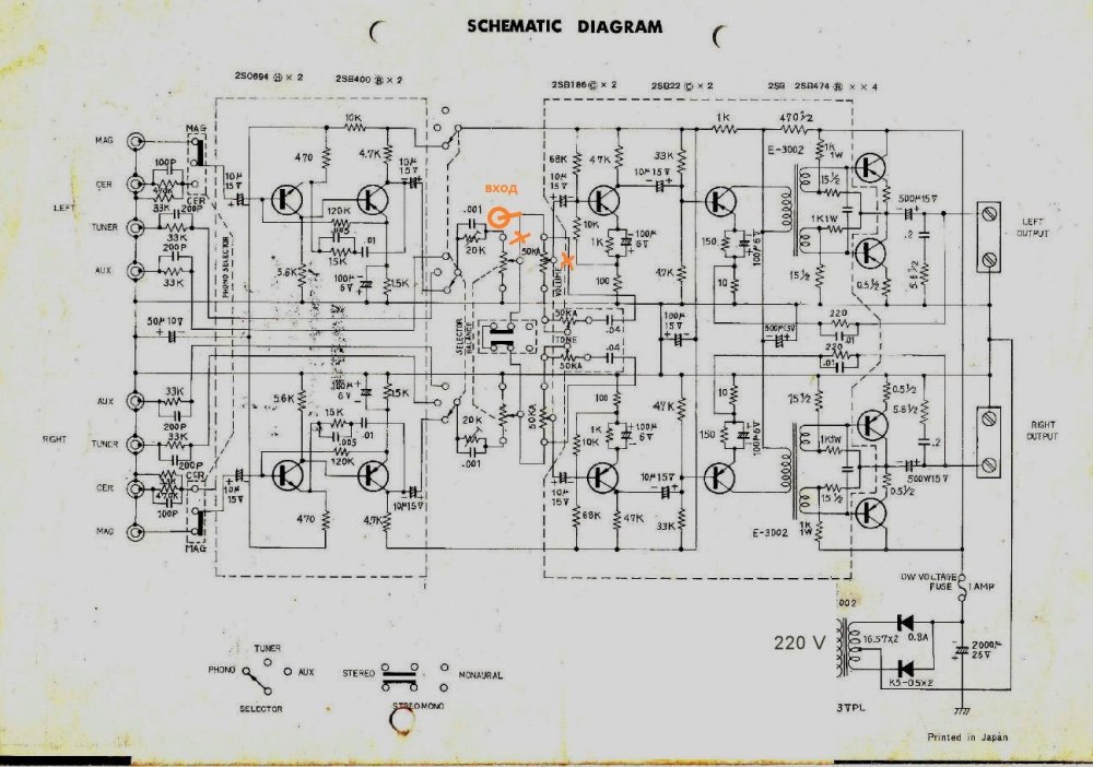

В тысячах экз .изготовленные усилители,   проверенные 60 годами работы Вот схема:
Красным отмечено примерно, как я сделал , исключив первые 2 каскада и тембрблок

У моей бабушки такое радиво было.
Великолепный усилитель для гитарного комбика.
Для всего великолепный, к звуку претензий вообще нет,  в отличие от множества, да прктически всех,  транзисторных усилителей что я прослушивал. И тембра, и динамика и микродинамика-на высоком уровне. ПРи применении чувствительных АС, а не новодельного хлама с динами на резине и пластике.
Другие транзисторные -или муть в звуке такая что слушать не охота,  или вялость динамики, или жесть тембра такая, что сибилянты лезут наперед , также сухост тембра, еще  минорность окраса,  натужность динамики , часто  сочетание всего этого в разных пропорциях.

Это как раз характерно для усилителей с подобной схемотехникой. У вас видимо какое то искаженное восприятие.

ВСе что я перечислил, отсутсвует в этом усилителе, что меня удивило при первой же послушке,  но присутствует в любых других , особенно на кремнии. Вы ж не слышали его потому откуда Вам знать? :))

В этом усилителе применены транзисторы которые теряют управляемость с 5 - 7 кГц, как следствие огромный уровень интермодуляции. Вам похоже очень нравятся интермодуляционные пересвисты. Ну я не могу вам запретить ими наслаждаться. Могу только динамик порекомендовать, с высокой чувствительностью, чтобы мощности хватало без захода усилителя в клип на пиковых уровнях.
Насчет прослушивания - усилители с подобной схемотехникой отслушивались с различным сочетанием транзисторов низкочастотных, высокочастотных, германиевых, кремниевых. Результат для подобной схемотехники удручающий. Но для для гитарных комбиков  самое то. Особенно с германиевыми сплавными на выходе. Очень эффективно плодят гармоники и обогащают звук гитары.
