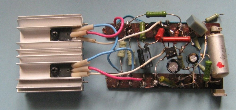

Плата двухслойная, слой земли и слой сигнальный. Земля продублирована по сигнальному слою. Можно делать однослойку.

Плата и схема.
filin.zip
Если нужно, могу сформировать заказ для размещения в pselectro.ru
Они делают платы из PCAD4.5
