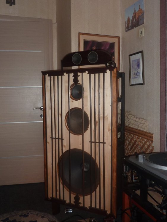

Михаил, а что за вертикальная "палочка" на задних щитах? И второе, вч не глубоко ли вставлен, как бы труба из 25мм наверно впереди получается?
30 минут назад, Agats сказал:
Защита от московских и тверских увальней свыше 100кг весом , не привыкших позиционировать своё тело в реалиях 10м2 помещения. Всего было три вертикальных палочек типа , в какой-то степени по АМЛ работают рассеивателями -гармонизаторами по совместительству.
ОЯ  есть весьма непростой компромисс , где согласование динамиков по фазе  на щите имеет приоритет , немцы тоже крепили свои твиттеры сзади .   Щит сам должен иметь определенный угол откида (до 15 град) , без него ОЯ вообще звучат неправильно , пропадает цельность восприятия.
2 минуты назад, Михаил SM сказал:

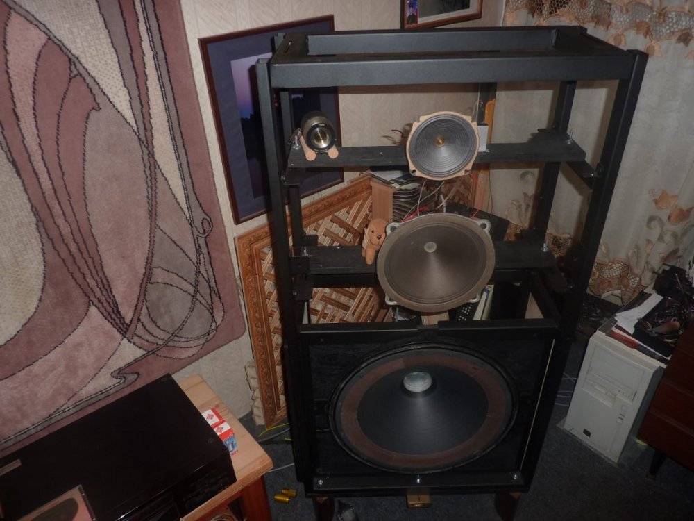

На фото - открытого типа биампинговая АС -с навесным щитом , моя альтернатива (в видении) ГИ , где на НЧ -  18"" НЧ от М.Уракова -на свой НЧ -усилитель( EL156) и 10"" + 5"" твиттер + 2х4"" твиттеры -на свой усилитель ( AL5) .  Гриль съемный , щит крепится к сварной насыпной раме .

благодарю, справа вверху супер твитер, какой? а на верху что за 2 динамика...сказал бы центральный канал домашнего кинозала..но явно не то :)...или просто переключаете и сравниваете все вч?
15 минут назад, Agats сказал:
Работают все твитерики , в балансе с немелким таки НЧ и 10"" мид Сименс  на подмагничивании . Сверху Сименс VAC . Супертвиттер - Фостекс -90 вроде.  Без щита если .
