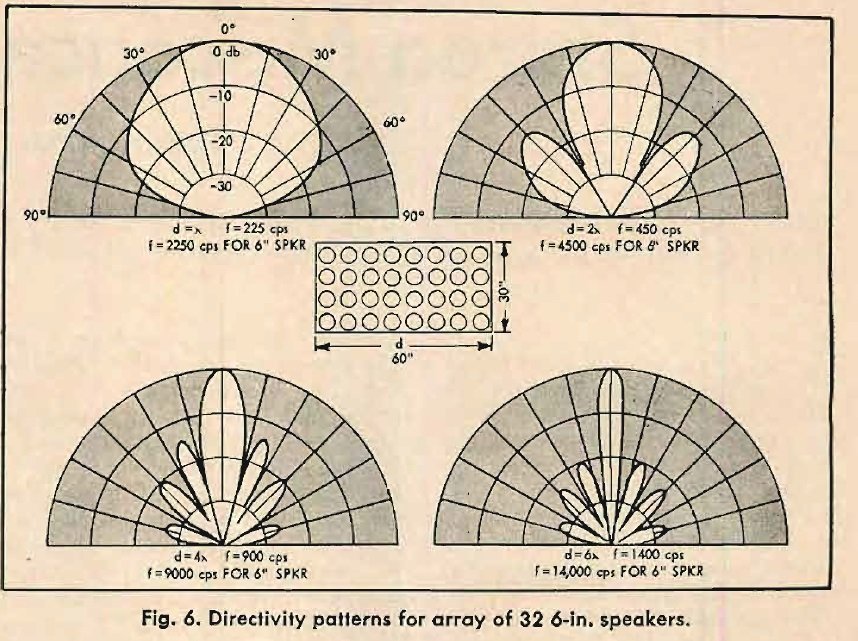

Для более полного понимания тематики ветки - выдержка из заокеанского журнала ''AUDIO'', за сентябрь 1961 года. Статья "Характеристики последовательно-параллельных акустических систем" JAMES F. NOVAK. Перевёл для себя, так что замечания принимаю только от лингвистов. Формат PDF - 8 страничек, но корректные исправления могу вставить без проблем. Оригинал тоже для обозрения.Audio-1961-Sep.pdfАкустическая система Mассив AUDIO 1961.pdf
Как-то вот так, диаграммы направленности. см. аттач. Причина, как указана в статье: излучатель никак не может быть представлен точечным источником на "высоких" частотах.  при 6"=15 см проблемы вовсю есть с 4500 килоциклов в секунду... а ведь НС сказал это неделю назад.
ГИ исключительно НЧ звено. Непонятно в статье, почему у них эффективность ниже 100 Гц падает? Даже у этих щитов с 18 динамиками от 70 до 100Гц всё в порядке.

Особенно показательна фраза : "АЧХ массива выше 1000Гц показывает явные признаки деструктивной интерфе- ренции и не требует дальнейших комментариев." :er:

Не-не... давайте избегать ситуаций с поспешными выводами. Лично для меня, пространственное звучание, как порождение деструктивной интерференции вовсе не кажется недостатком. И даже наоборот, - нет привязки к точке прослушивания. А вот уже к пространственному звучанию, скорее всего существуют свои требования, как и различные условия создания интерференции  и её влияния.
Как скучно мы живем. Далее не лично вам!
Употребление эвфемизмов позволяет выдавать баги за фичи?

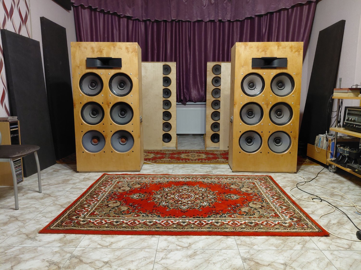

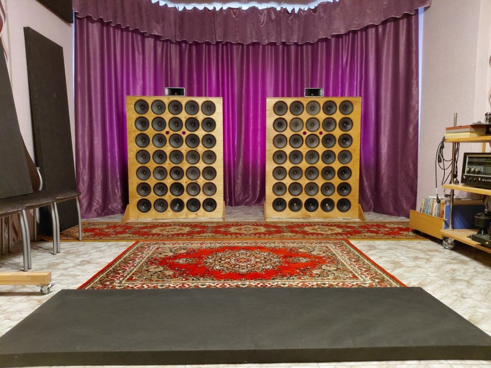

Смешались в кучу кони, люди...
Я про стерео панораму при таком расстоянии между источниками звука, назовём это так.
Vip ложе - это бо-ольшой диван спереди у фронтальной стены, на котором я сиДю и музон слушаю, до него 6 метров.:smile-41:
2 часа назад, Сергей А сказал:
Поставьте диван на 3,5-4 м от акустики, чтобы отражения от стен и задней стены не мешали :)
Уж не говорю про прочее.
Имею все основания быть уверенным в моей правильной ,,посадке" и в прочем тоже.
