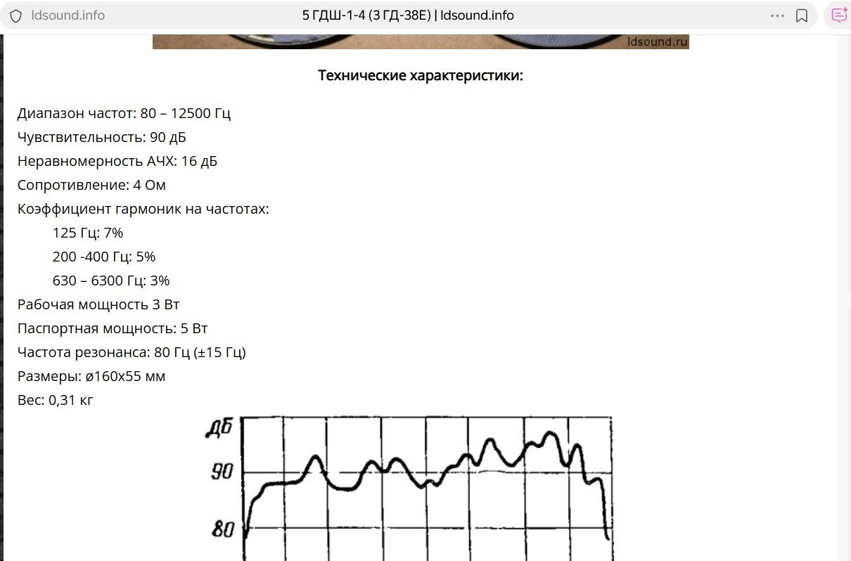

Так я внимательно и посмотрел , как был динамик горбатый так и 32 их такие же горбатые , и в ЗЯ они не годятся , видимо из-за высокой добротности. Сравнивать с полочником даже не нужно. Что касается чувствительности так для этого и применяются усилители. И тогда нет никакого смысла ставить дома две двери с динамиками.  Делить на полосы это отлично , осталось добавить нужное оформление для каждой полосы и например собрать в отдельных корпусах с нормальными динамиками

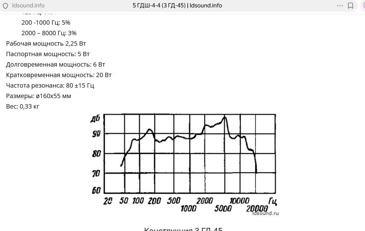

Но сами по себе 5гдш те-же,  из которых чаще всего ГИ делают, довольно уродские и корявые, имеют жуткий горб в 10 дб на верхней середине, как-то попались случайно, включил и сразу выключил а через час-другой уже были проданы на авите строителю ГИ.
4-гд35 гораздо лучше в этом плане.

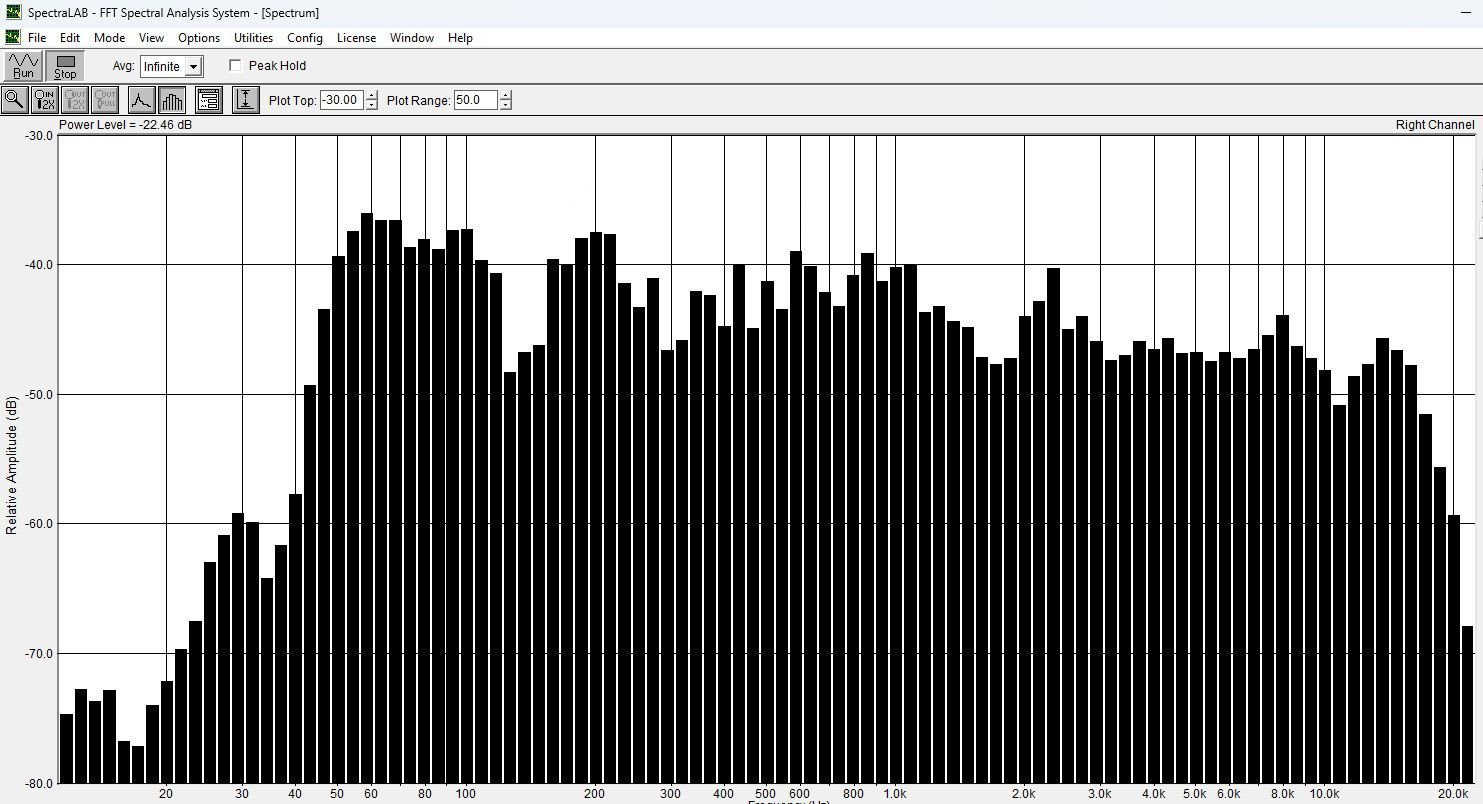

Илья Александрович - вот АЧХ моих щитов, покажите, пожалуйста, где находится страшный горб на верхней середине.
Вот кстати интересно куда он делся, можно конечно предположить что взаимовычелся, а вот на вашем АЧХ горб от 50 до 120Гц эт резонансные частоты так сложились и помещение дает под'ем, конечно эффект бума будет хороший, но разве так должно быть относительно тех-же 4-8кгц? Не, оно конечно поет, НО это довольно неравномерный график как собственно и у отдельного динамика большая неравномерность. Вам же и пишут тут выше что динамики сами по себе с довольно не ровными ачх  + эти ачх разные от одного к другому экземпляру и в итоге при сложении выходит какая-то другая но не менее кривая ачх. А нравится если то конечно слушайте.

Хуже. Тут не рассуждать надо, а пробовать. 2х8 голов 4ГД-35 дают отдачу на НЧ примерно как 2х16-18 шт 3ГД-38Е, а уж ставить 2х16 шт 4ГД-35 в ГИ - это ураган. Но то ли из-за более высокой массы подвижки, то ли... Короче, ИМХОшно звук примитивнее. Говоря нетехническим языком - грубее, нет той детализации. Я после всех экспериментов оставил себе одну колонку ОЯ с 8х4ГД-35 и усилителем на ТДА моно - для озвучивания загородного участка и заглушения соседа, включающего матерный шансон.
Про рабочую мощность 3ГД-38Е в 3 Вт - забыть, при подводимой мощности свыше 1 Вт там будут и призвуки, и искажения, и всё что угодно. Голова стоила в розницу 3 руб в СССР, что вы от неё хотите? Я их тестирую при напряжении синуса не более 2 В, т е до одного ватта на басах от 60 Гц, проверка на затирание подвижки из-за перекоса зазора, и выше по частоте - на исключение иных призвуков. Всего на щит приходит от ЛУМЗЧ, если мерять тестером, до 4 В, то есть в пределах 2 Вт на 8омной нагрузке, обычно ниже, но нужен запас до 8...10 Вт, чтоб воспроизводились пики. То есть каждая отдельная голова получает в среднем 0.1...0.15 Вт, и вот тогда получается звук, который ценят любители ГИ.

Ну вот ваш коллега привел выше АЧХ его ГИ, вы думаете что никто не слышал как такое АЧХ звучит? И слышал и пытался бороться при помощи режекторных фильтров, потому-что к качественному звуковоспроизведению подобная АЧХ не имеет никакого отношения, ну если нравится то конечно слушайте, никто же не против, но вот когда начинают рассказывать о чудесах в звуке ГИ и при этом сами же приводят вот такое АЧХ то возникает вопрос к компетентности в плане колонкостроения........
Приводя выше АЧХ ГИ в щите я забыл упомянуть условия измерения (это важно) - микрофон расположен в точке прослушивания на расстоянии 2,5 м от линии плоскости щитов на высоте ушей и направлен по центру между щитами. Если Вы специалист в "колонкостроении", то должны понимать, как подобное расположение микрофона влияет на вид АЧХ и чем этот вид отличается от АЧХ при расположении микрофона на оси перпендикулярной фронтальной плоскости АС на стандартном расстоянии в 0,5-1 м.

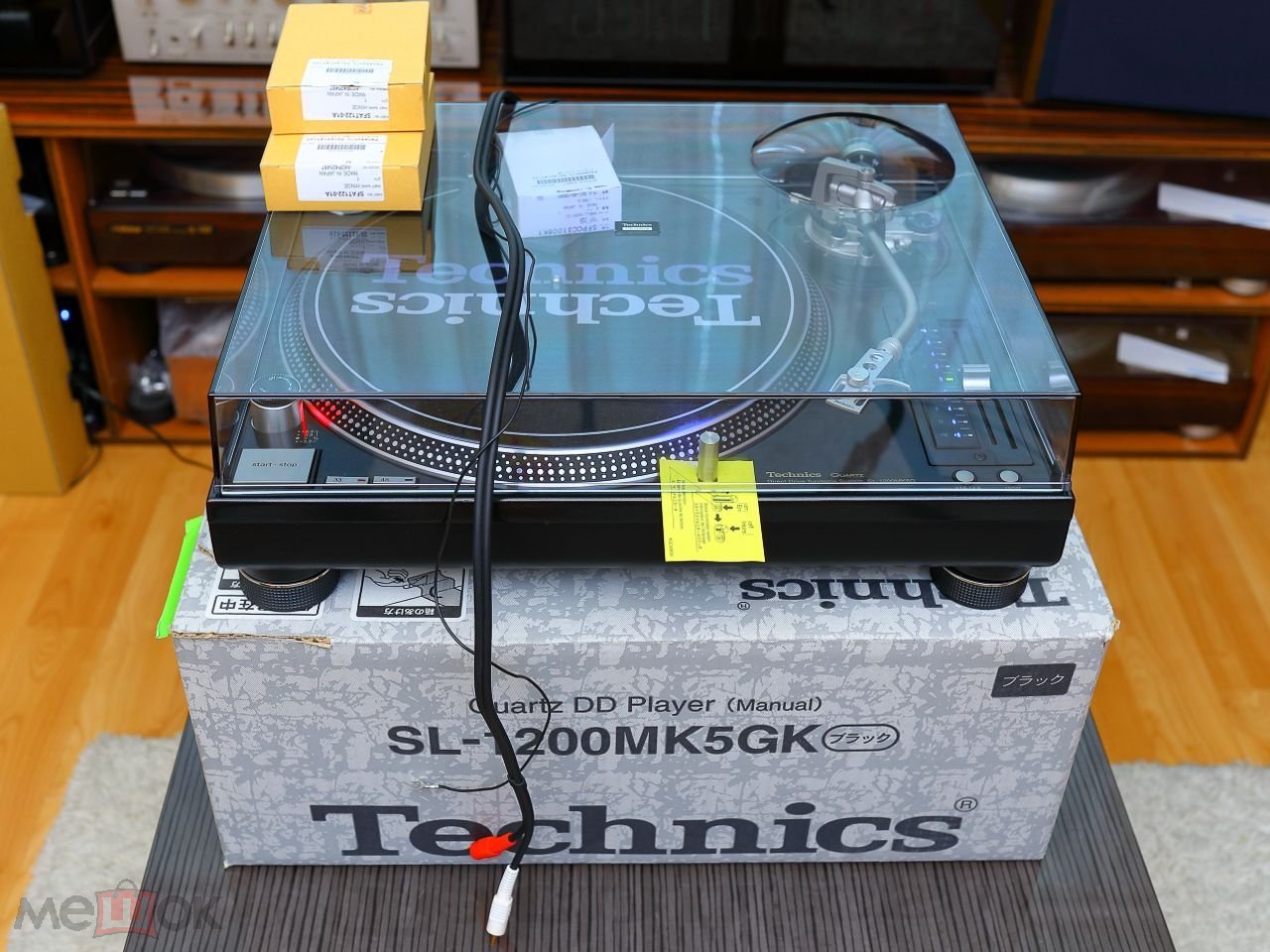

Лет 20 назад, когда собрал колонки на 4а32, немного приложив ручонки к динамикам, забыл о другой акустике навсегда ( доступной примерно в ценовой категории 1 к 10 и выше). Лет 5 назад по оказии у продавца, у которого постоянно приобретал для коллекции винил я япона-жапан, приобрёл в идеальном состоянии колонки Аурекс (высш. линейка Тошибы) 70х годов , трёхполоска, бумана, фильтр 1го порядка, нч дин 15 дюймов - звуком так же доволен, всё современное про эти же деньги просто отдыхает. Усилитель, кроме своих самоделок, основной - люксман 540, 80х годов коллекционного качества, всё современное по сравнению с ним отдыхает, впрочем, как и некоторые мои проекты на лампах... :smile-06: Винил кручу на технаре 1200 не то, что "коллекционном", а вытянутым из упаковочной коробки, где он пролежал 40 лет! Рулит! Всё современное в пределах 100-500т.р отдыхает.
Так что не так с винтажём???
У меня всё в полном порядке, надеюсь, у других так же!

Как звучит такая АЧХ как на картинке выше? Конечно, и боролся с подобными горбами и нет разницы какие конкретно динамики такое выдают.
Оговорка по Фрейду, иллюстрирующая, почему мы с вами никогда не поймём друг друга.
Звучит комплекс: акустическая система+УМЗЧ+источник. Слушаем мы не АЧХ, а музыку.
На её восприятие от влияет далеко не только АЧХ. Мизерные нелинейные искажения от очень малой амплитуды подвижки, малая масса подвижки - это плюсы ГИ. А совокупность всех факторов, включая интермодуляцию, отражения от стен, создаёт особенность звучания ГИ.
На ветке Игнатенко выложено несколько АЧХ. Но снимать её по ГОСТу бессмысленно, как и бессмысленно слушать ГИ ближе 2 метров (лучше - от 3 метров), потому что создатели ГОСТа не учли особенности АС такого большого размера.
То есть моё предположение подтвердилось: вы критикуете ГИ по картинке, а не на услышав. На здоровье.

Илья Александрович, скажите, Вы действительно считаете идеальную АХЧ эталоном звучания?, впрочем, пусть это будет риторическим вопросом...
По существу, АХЧ представленных ГИ вполне добротная. Ваше убеждение в том что представленная АХЧ не тянет на хороший результат, спорно. АС с идеальной АХЧ, зачастую может иметь свои недостатки.
Однако стоит отметить тот фактор о котором не раз писал Макшанцев Б.Б. ... - что ухо человека не воспринимает провалы или пики, если замеренная у основания (т.е. у самой широкой части провала или пика) ширина не превышает 1/8 октавы (это ещё и две соседние ноты), в то время как визуальная ситуация воспринимается как бедственная, вызывая у слабонервных желание водрузить немедленно режекторные цепочки в этих местах.
