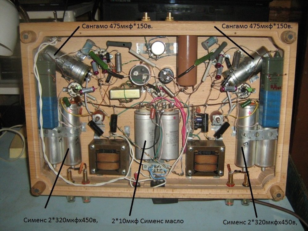

Тоже перепробовал в однотакте на 300В, много чего, как в 300В, так и в драйвере... В драйвере, нравился Оскон, но как он не хорош (особенно середина), все же "химией" отдает. Так же и в катоде 300В, много чего пробовал, все сильно влияет на звук. Короче, и в драйвере и у 300В, по натуральности (естественности) звука, нет ничего лучше бумага/масло! В частности в катод 300В, поставил очень хороший конд из старой студийной акустики 25мкф.Х 250в., зашунтирован BG 22мкф. В драйвере, лучший вариант б\м Бош, зашунтирован красным, не полярным BG. Очень влияют и долго выбирались, оптимальные по звуку, резисторы в цепи смещения. В драйвере оптимальным стал Рикен Ом. Помучался с выбором резистора в катод 300В, перебрал множество, от Каддок до Розенталя, пока не определился, хотя есть задумка об одном редком резисторе, вот только найти его сложно...
