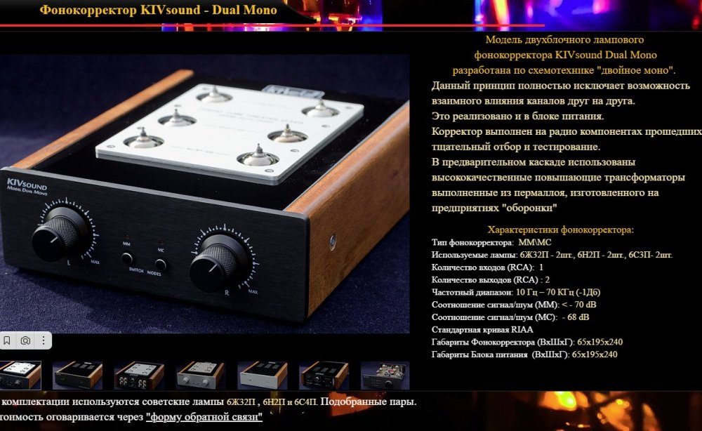

Сайт производителя (Игорь Владимирович)
https://www.kivsound.com/phono-tube

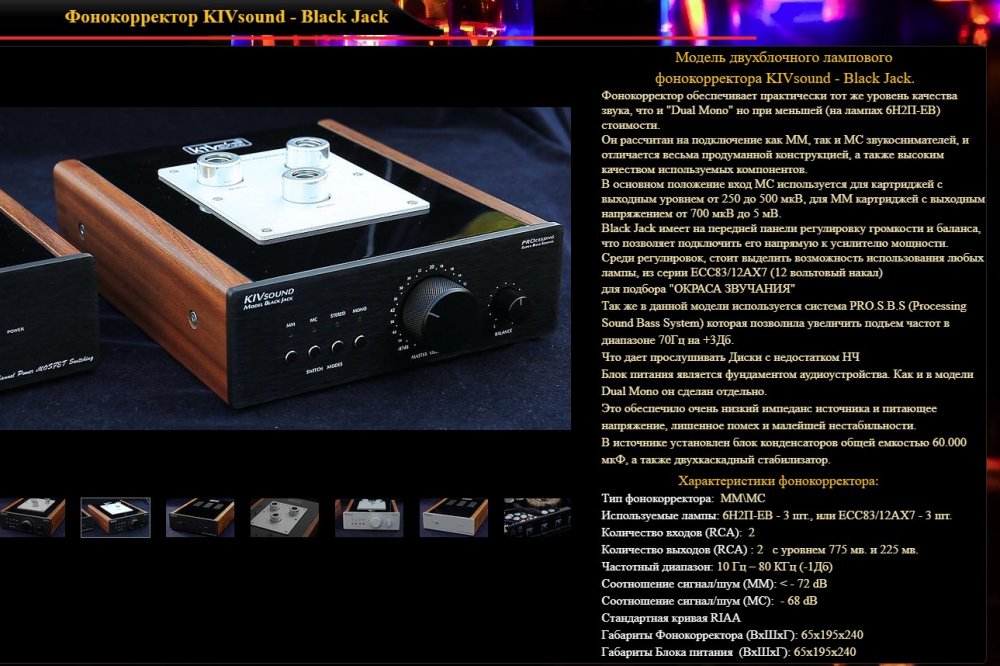

Описание

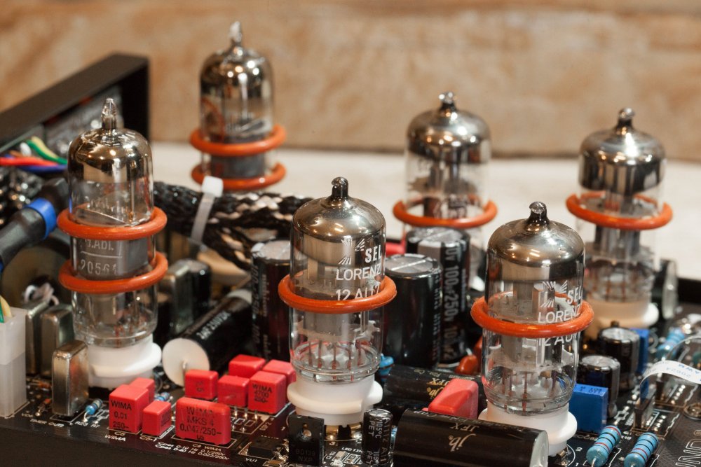

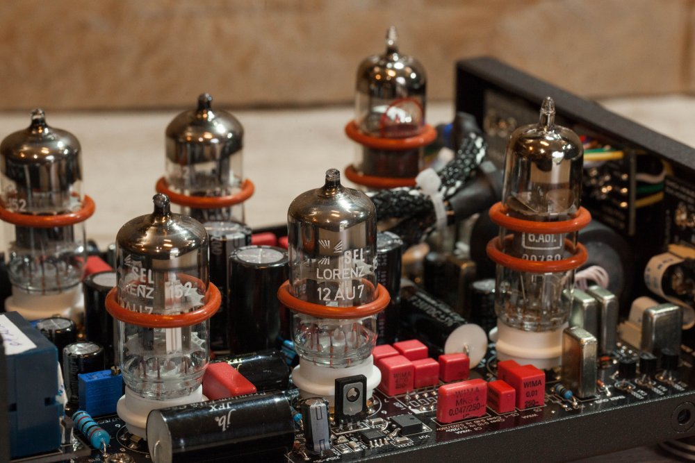

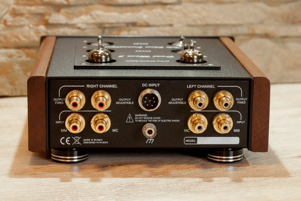

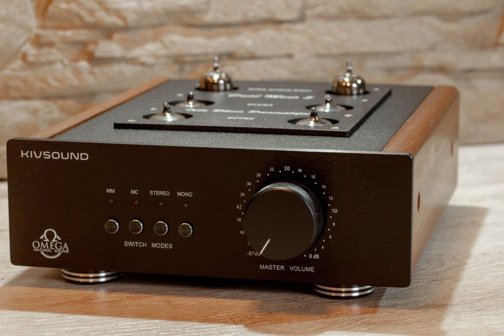

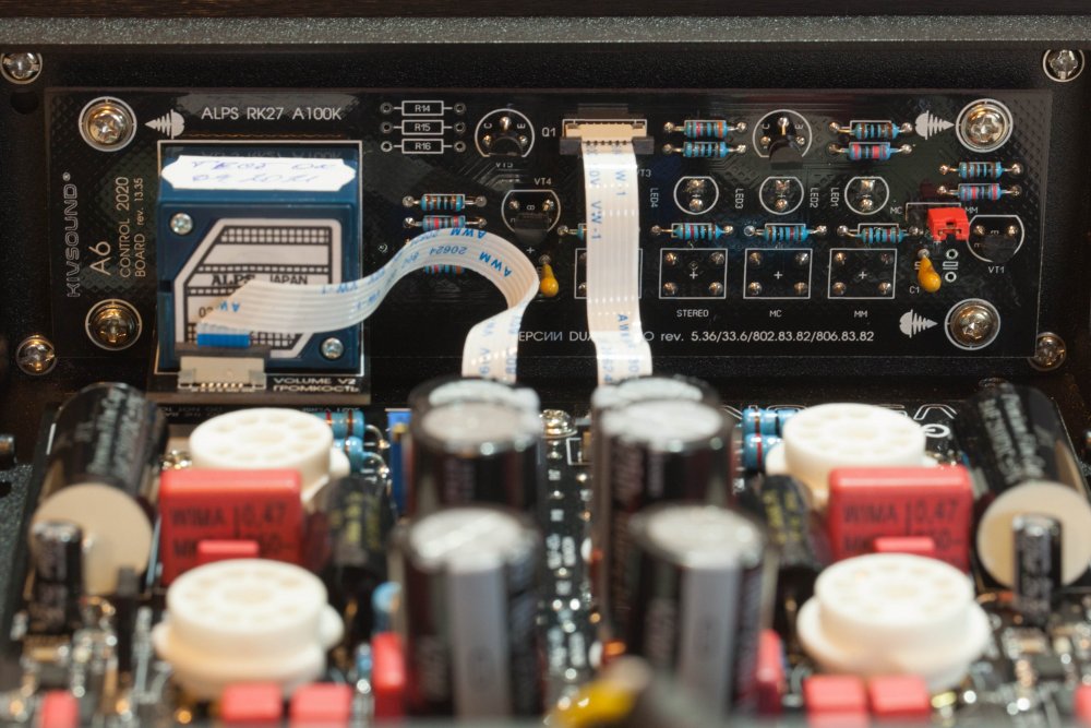

Фонокорректор KIVSOUND DM 5 - выполнен на 6-ти лампах, по 3 лампы на канал. Имеет штатный RCA вход и выход для подключения ММ и МС звукоснимателей одновременно.
Другими словами, устройство предоставляет возможность одновременное подключение, сразу двух виниловых проигрывателей или двух тонармов.
Корректор выполнен и собран по классической схеме, с применением ламп из серии ECC82/ECC83/EF86. Эти лампы широко применяются во многих аудио устройствах и не представляют никакого дефицита.
В настоящее время, корректор KIVSOUND DM 5 может быть укомплектован лампами фирм SYLVANIA, SIEMENS, LORENZ, TESLA, Electro-Harmonix, ALGRA.
Модель является сравнительно новой в линейке KIVSOUND Dual Mono и получила существенные доработки в сравнении с предыдущими моделями.
Главное отличие данной модели от прочих – расположение органов настроек на передней и нижней панели, а не на задней, как привыкло большинство.
Присутствие регулятора уровня выходного сигнала, способствует более точно согласовывать данный фонокорректор с прочими линейными усилителями.
Переключатели ММ/МС, MONO/STEREO способствуют быстрому доступу, управления этими функциями.
В нижней части корпуса, имеются DIP переключатели, позволяющие производить плавную регулировку АЧХ. Что это даёт?
Поскольку все мы люди и воспринимаем все звуки, по-разному. А как известно, на вкус и цвет все фломастеры разные.
Вы можете самостоятельно изменять стандарт записи с RIAA коррекции на другие стандарты, такие как DIN, FFRR, NAB, AES, BSI, EMI, Columbia и так далее.
Тем самым, выбираете тот или иной окрас звучания, который больше вас устраивает. Если Вы не хотите этим пользоваться, оставьте переключатели в нулевых значениях. Это будет соответствовать
нулевому значение стандарта RIAA с отклонением +/- 0,5dB. Данный фонокорректор позволяет подключать к входу как ММ звукосниматели, так и МС.

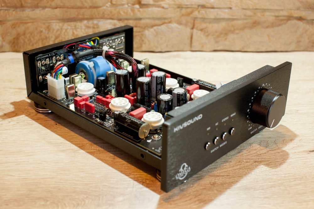

Вход МС задействован через повышающие трансформатор, намотанный на аморфном железе с К.Т. - 1:10. и подходит для большинства МС головок таких как "Audio Technica" "Ortofon" " Sumiko" "Grado" "Lyra" "Denon" "Benz-Micro" "Ikeda" с вых. напр. 0,08 mV - 0,5 mV .
Корпус выполнен из 1,5 мм металла, поэтому все чувствительные электронные схемы надежно защищены от электронаводок и механических повреждений.

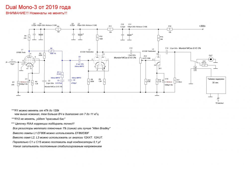

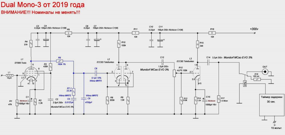

Олег, вот одна из схем корректора Dual Mono - 3. от 2019 года. Можете её выложить на сайте.
По этой схеме я делал корректор Дмитрию "Dymokust" Он его до сих пор использует и делает на нем оцифровки винила и выкладывает их на RU
TRACKER.ORG
Теперь про схему.

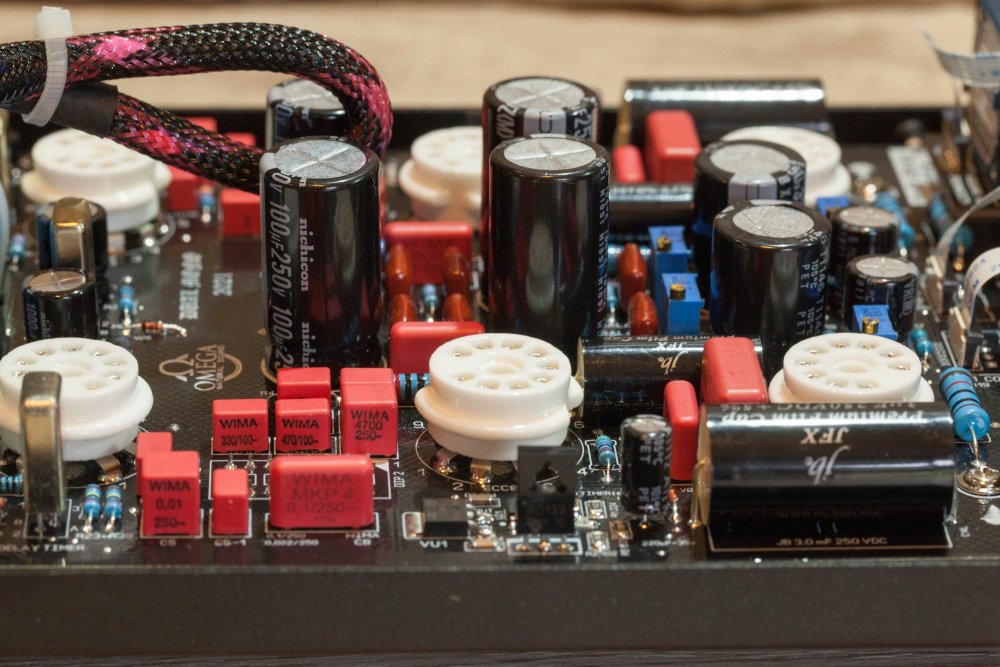

Следует особо обратить внимание, что блок питания должен быть сделан не на "коленке" а отнестись к его построению со всей серьезностью.
Тогда не будет наводок, фона и так далее. А если делать, как наверное привык делать "ЮРИЙ РОБЕРТОВИЧ" то у него и рыба сойдет за мясо.
На выставке этот вариант сравнивали и с корректорами разных известных фирм в ценовом диапазоне до пол миллиона рублей, и всегда предпочтение отдавали именно этому варианту. Звук получается открытый, не завуалированный. Нет мыла по ВЧ, красивый низ и середина. Например когда сравнивали его с известным EAR 834P люди потом ко мне подходили и просили поменять его на мой )))
Обзор такого же корректора, собранного по этой схеме, обсуждался на форуме SOUNDEX     Андреем Молочником
Он лично ко мне приезжал и брал его для теста-сравнения с другими моделями. Можно почитать тут.  Я ему давал две разные модели. Там много чего написано.
Теперь что касается цены на корректоры (это для людей на форумах, которых я называю "халявщики" и "все знающие")
Цена прежде всего обусловлена качественными комплектующими, а так-же работай, покраской и гибкой корпусов на производстве, затратами электро энергии и так далее и тому подобное. Все это накапливается и выливается в копейку. А главное, что бы получить качественный звук и красивый аппарат, нужно затратить время и нервы, а не делать его на кухне на коленке.
Так же перемерить, протестировать много ламп, выбрать лучшее. Б/У лампы я не использую, толку от них никакого. Лампы сейчас стали очень дорогие и вывести из-за границы стало большой проблемой. Например для модели DM-5 в последней версии, комплект немецких подобранных новых ламп, стоил до войны с пересылкой 58 т.р. Лампы все 60-х годов прошлого века. От сюда и звук суперский получается.
Ну как то так )))
С уважением, Игорь Владимирович.

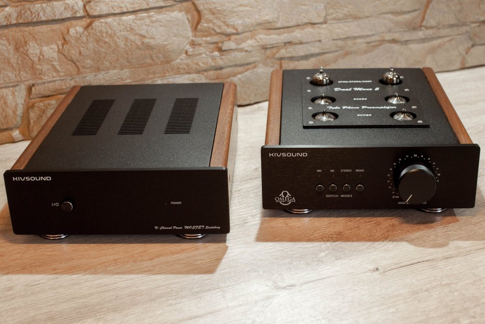

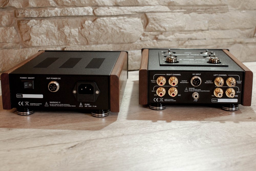

модель DM 5 Gold 2022 года. фото:

Спасибо Игорю Владимировичу за обратную связь и за схему. Надеюсь, что многим любителям винила это будет интересно и полезно. Оцифровки Dymokust слушал, по звуку они мне понравились, кроме дополнительной обработки в iZotope, без обработки вообще, мне кажется, было бы интереснее.
По схеме у меня есть несколько дилетантских вопросов, ветки на сундуке пока изучить не успел:

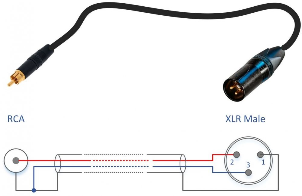

1. Как можно реализовать балансный выход в ламповом корректоре без трансформатора для подключения к профессиональной аппаратуре?
2. МС вход можно реализовать только с помощью МС-трансформаторов повышающих? Есть ли какие-то решения здесь с хорошим качеством и за вменяемые деньги?
3. Как лучше реализовать блок питания? По фото обновленной версии корректора вижу, что накал стабилизирован и анодное напряжение скорее всего тоже. При этом емкости питания как анода, так и накала, достаточно большие, набранные батареей конденсаторов.
4. Насколько критично применение в питающих цепях конденсаторов Epcos вместо Nichicon? Мне кажется, что сейчас найти в рознице настоящий Nichicon практически невыполнимая задача.
3 минуты назад, sova сказал:
Для подключения к балансному входу не обязателен балансный выход.
Спасибо, я в курсе. Вопрос был в реализации балансного выхода, а не в переходнике с RCA на XLR.
Тогда либо трансформаторный, с приличным понижением, либо доп.фазоинвертор + повторители. Хотя второе всё равно в опр.степени псевдо баланс.
24 минуты назад, Valinor сказал:
Пожалуйста, пользуйтесь.
1. Что касается балансных выходов без трансов, это вполне возможно. Я делал. Работает отлично.
2. МС вход можно реализовать и без МС транса. Вот примеры реализации.

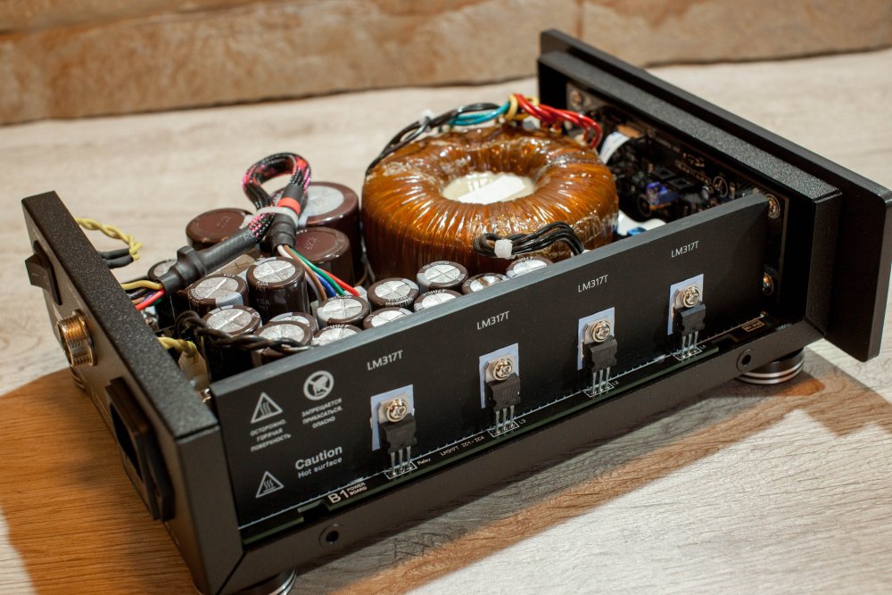

3. Если планируете использовать корректор для оцифровок, то анодное питание делать лучше  на полевике IRF840 или другом транзисторе (таких схем на просторах инета много, называется электронный дроссель). По ёмкости питания анода, будет достаточно 3-х, 4-х банок по 470мкф на 450вольт. Накал питать постоянкой. Если не собираетесь заниматься оцифровкой винила,  можно анод запитать через кенотрон, типа EZ35. Но придется ставить дроссель.
4. Родной Nichicon найти можно, но цена на них кусается. Я покупал на Yahoo! Japan. Поэтому использовать Epcos вместо Nichicon не критично. Epcos достаточно хорошие конденсаторы.
