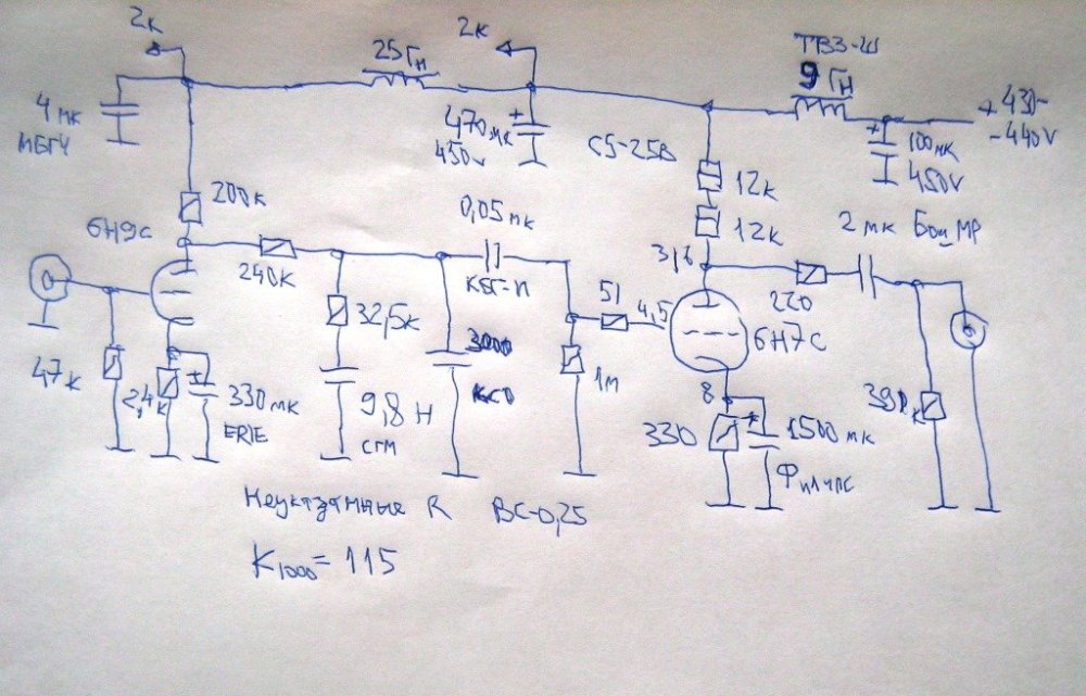

Это дало искажения на 1 кГц 5мВ, не более 0,05 %, мерилось на RMAA, я ей особо не доверяю, в  меня сейчас опять  начнут "помидорами " кидать, выбор рабочей точки определялся на практически измеренных ВАХ чисто графически по по наиболее линейным участкам , для данных ламп, последовательно включили из-за того ( уже объяснял ), что в одном баллоне двух одинаковых триодов не нашлось, а вот две одинаковые лампы, с разными триодами были. И ещё , я не виниловод, у меня цифра, но попросили на базе схемы Василича рассчитать схему, что и было исполнено, качество звука для проигрывателя Корвет -038 данного кора всех удивило ( я не в счёт, это мнение других ), особенно после полупроводниковых, фона и шумов нет в помине, токи сетки первого каскада то же мерили , но это не очень корректные измерения, можно сказать на 47 кОм, вольтметр В7-38 ничего не показал.
Да , забыл самое главное сказать, Ку или Мю у наших ламп то же имеет хороший разбег, я конечно не могу сказать за все,  но из 7-8 видов триодов пальчиковых и типа 17-х которые проходили в количествах не менее 30 шт. , а 6н14п было  200 шт., разброс просто чудовищный. Единственная лампа которая в этом плане удивила это 6Ж38П-ЕВ в триоде, прекрасная замена 6Н23П, по ВАХ , про звук не знаю, но разброс небольшой, Из импортных пробовал только два типа и то уже подобранные C3g и D3a, так что опыта по ним нет. Все советские лампы были выпуска до 85г. новые .

В фоно-корректоре Василича в звуке есть многое, прослушиваются многие инструменты которые на записи маскировались раньше, но слух мой всё равно режет какая-то грязь, допустим в схеме А.Муринова этой грязи нет, звук нормальный. Тоже самое я слышал на однотактных усилителях у знакомого, которые он мне нахваливал, звучание красивое, но грязное, после прослушки 4...5 треков хочется выключить всё уже, голова начинает уставать от такого звука.
Конечно я понимаю что это искажения, но измерить мне их нечем пока.
Когда в корректоре или усилителе нет антизвоновых резисторов ( учитесь у Ю.Робертовича  куда нужно вставлять...) будет именно такой эффект -усталость, неприязнь . У  вас как-раз в схеме их не просматривается.    Тест простой -женский вокал , скрипка без антизвонов в ламповых корректорах на новодельной элем .базе будут реально выносить мозг.  На винтаж. элем . базе , в силу её высокой гармонизирующей звук способности, антизвоны часто не используются , всё поёт и без них.

В цифрах не мерил, но на практике такое было, в усе на 6Ж43П-е ( 75г. ) в триоде , две подобранные лампы , без предварительного прогона, через какое то время звук уехал в одну из колонок, промер ламп показал что параметры у одной изменились,  ВАХ стала другой  и что бы вернуть в рабочую точку, пришлось бы поднимать анодное на 20 В что в моей схеме было невозможно. Я не великий специалист - практик по лампам, и стал ими заниматься лет 10 назад и то наскоками, но определить параметры по ВАХ триода для любого радиоинженера не составляет особого труда.
А мне пофиг что стоит резистор антизвон, ВС-0,25 51 ом много, он никогда ни на что не влияет, бред это.
Андрей63, а не просто ли 6ж43п подзванивает, и  просто увеличить антизвон 1-2 ком в сетке. И 6н14п из этой серии, просто звенит.
4 минуты назад, юрий робертович сказал:
Причём тут звон , все параметры снимались при резисторе в сетке 1 кОм, а уж в рабочих схемах 100 Ом УЛИ за глаза. В низкочастотных естественно этого не требуется.
Мне так показалось, что в Корректоре Впсилича от Андрея63 ничего никуда не подзванивает, особенно отсутствующая там 6ж43п...И вообще в этом случае все радуются. А непонятные искажения имеются в Корректоре же Василича же, но у matss.
Видимо поэтому ни в Василичевом Корректоре, ни в "Корректоре из журнала Радио", и даже нескольких оттуда, включая Маринова, таких ламп нет, совсем.
Тут вроде всё просто : есть проблема , и проблема типовая , просто не все умеют понимать смыслы сути .

Подсвистывают лампы , та же еф14 довольно часто , если долго отработала , но грязи и радражающего фактора почему-то не возникает . Антизвоны (резисторы) в цепи упр. сетки еф14 у меня порядка 200 ом довоенные филипсы  с голым покрытием , место весьма ""тонкое "" , для счастья только трех мешков с ними не хватает ...  :smile-40:
Плохо себе представляю "посвистывание" тупых 6н17б, или 6н9с, или 6г2...Да при малых токах. В отличие от еф14, 6ж4 и пр в триоде. С теми вопрос обратный.

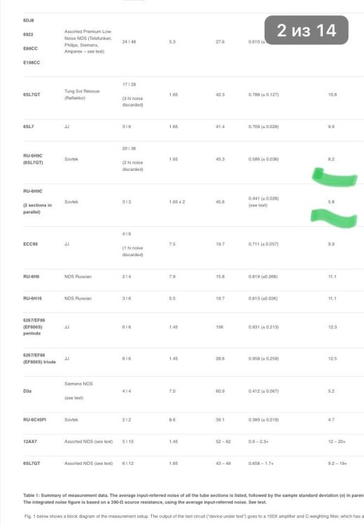

Можно еще 3дБ по шумам получить , если запараллелить 6н9с
Ага, и Миллеровскую ёмкость дотянуть...:smile-19:
Ну , в готовом корректоре это просто проверить, запомнить уровень шума, перепаять лампу в этом канале впараллель и проверить. Заодно и Миллера .
