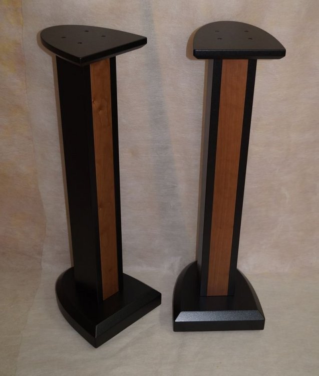

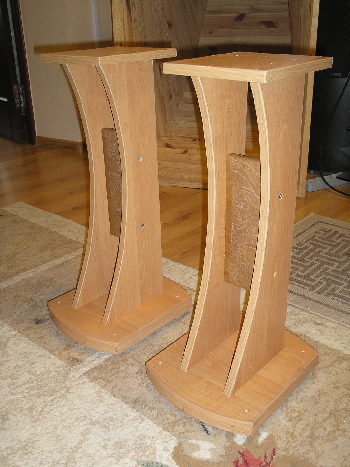

Кто то заказывал у столяра, что и как надо? Задумался что ножка должна быть скорей всего одна и полая, насыпать туда колотой дроби чугунной, возможно фрезеровать желоба под провод от аккустики до пола и делать контактные площадки внизу... в сети нашел пару стоек из дерева
то, что на фото, если без скруглений, можно в точно таком качестве сделать из любого дерева у себя на балконе, при этом выбрать цвет и прочие мелочи, недоступные при выборе в магазине.
С простыми скруглениями, можно сделать на том же балконе, но купив самый простой, бытовой фрезер и самые дешевые фрезы.

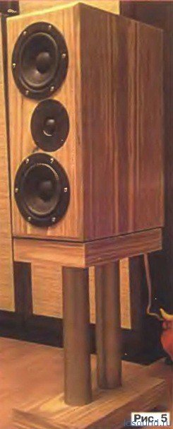

Подсмотрел такую подставку под АС, её чертёж есть, разработчик А.Седов.  Можно применить трубы полипропиленовые диаметром 75 мм, продаются. Высота подставки 400 мм, верхнию площадку придётся переделать под свою АС.  Посчитал, вроде для АС которые я делаю подходит.  Есть ещё вариант другой деревянной. Вот как насчёт её устойчивости не знаю ?

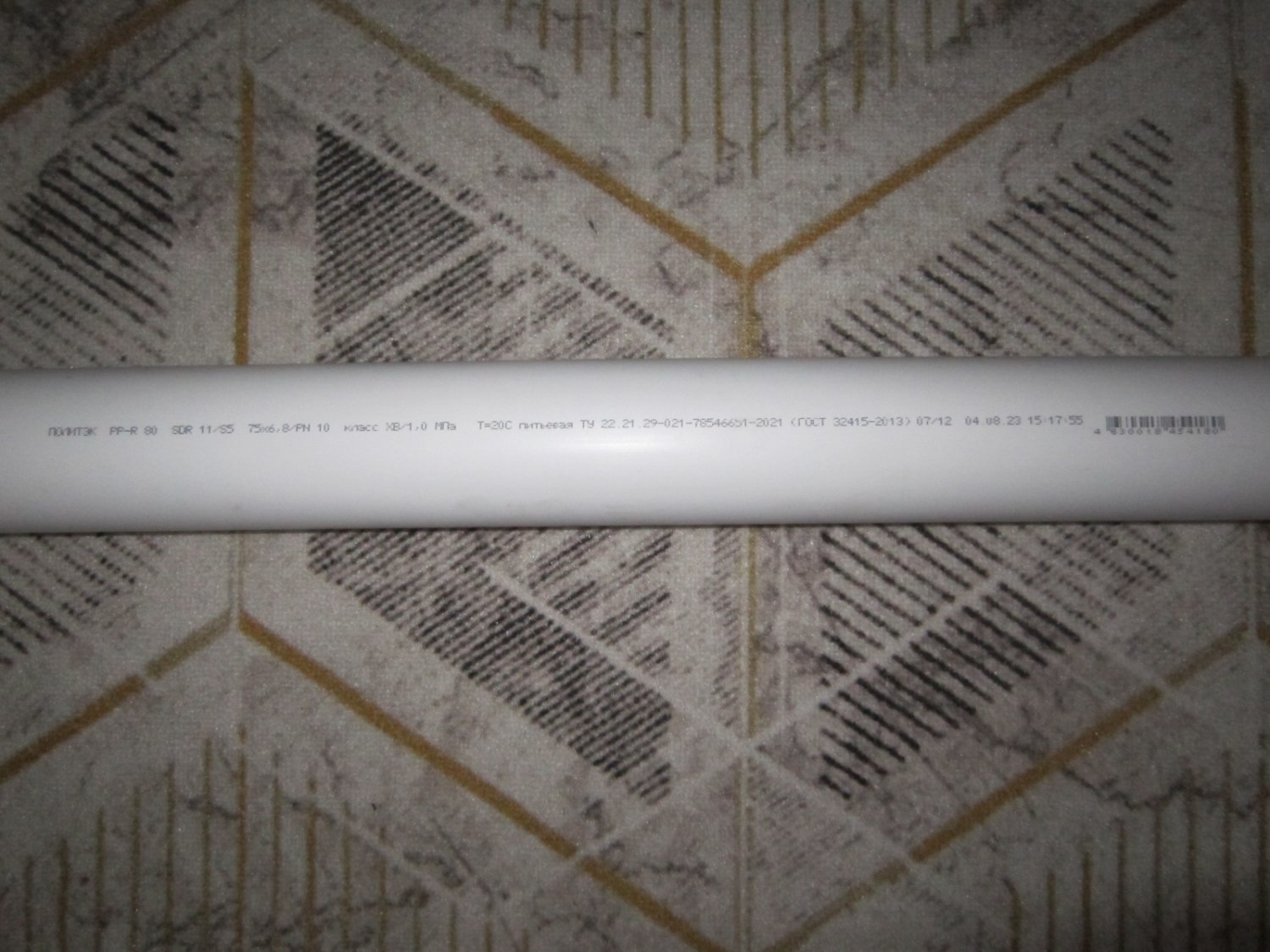

Заказал на OZONе полипропиленовую трубу PN10, наружный диаметр 75 мм, толщина стенки 6,8 мм, её длина 2 м.  Нужно будет четыре отрезка трубы по 350 мм.  Решил сделать подставки как на фото выше, в магазине куплю шпильки с резьбой М10...М12 чтоб стянуть нижнию с верхней площадками. Во внутрь посмотрю что засыпать, возможно песок !?

 Уж не знаю насколько грамотный упомянутый разработчик... при боковой (поперечной) нагрузке на цилиндрические стойки, рычаг усилия от центра (стягивающая шпилька) до вершины окружности, составляет всего чуть более 35 мм. Такое плечо например имеет гвоздодер, даже при незначительном боковом усилии, торец цилиндра с легкостью продавит основание. Стоек в деревянной конструкции нужно делать три или четыре.
 Если стойку сделать из металла (сварная, жесткая), можно обойтись одной опорой.
 Даже применив три/четыре пластиковые опоры стянутые шпильками, жесткость на кручение будет невысокой.

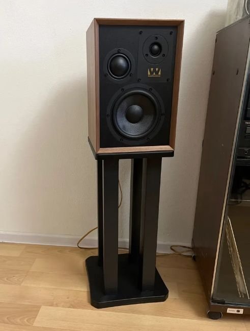

Вот честно говоря есть сомнение в прочности и основательности конструкции на полипропиленовых трубах. Но... может это чистой воды вкусовщина, но мне нравятся подставки под АС в "табуреточном стиле" , а скворечник на одной-двух ножках смотрится как-то жалко и несолидно. Сейчас на том же Озоне полно клееных калиброванных реек, почему не сделать что-то подобное?

Немного конструкцию подставок изменю, будет три или четыре трубы диаметром 75 мм и длиной по 245 мм.  Верхнее и нижние основание будут стягиваться шпильками с резьбой М12 пропущенными через трубы.
