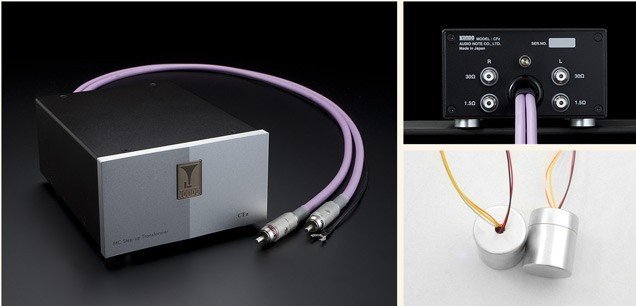

Можно зайти к ним на сайт и обнаружить схемы, не принципиальные, но всё-же схемы. При балансном входе средняя точка первички (при каком-то Ктр) соединяется с "общим"/"корпусом"/"землей"/"экраном". В остальных случаях - "общий..." соединяется с внешним контактом RCA. В других моделях и выход коммутировался.
При балансом входе - а на входе коробухи нет ни кэнонов разъемов ни лемо, вход небалансный rca, опять не о том совсем, мимо.

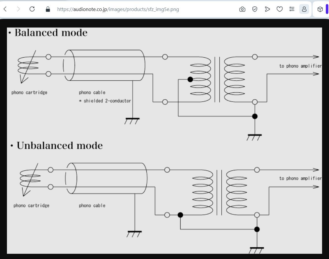

"Мимо", вы либо официальную схему приведите, либо результаты измерений, тем более, что доступ (вроде как) есть. Вот вам схема, с официального сайта AN, от того самого SFZ:
Заземляется либо средняя точка либо один из концов, что и было указано.

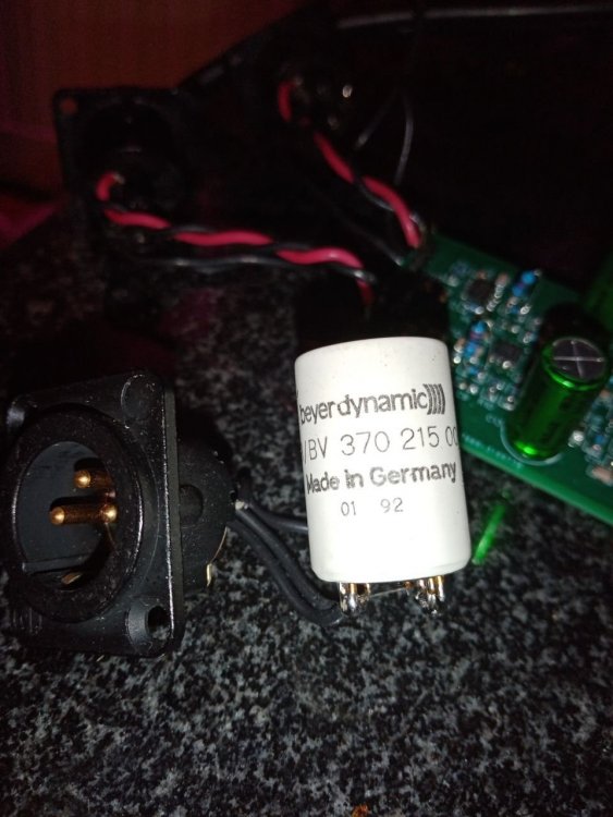

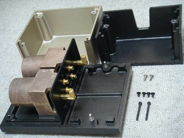

На моей ссылке такой трансформатор:
Вы накопали такой зачем-то, в теме про МС трансформаторы, внутреннее содержимое коего вроде бы не совсем уместно, тем более оно не несёт тут никакой смысловой нагрузки, кроме пустого холивара, что и получилось из-за вас:

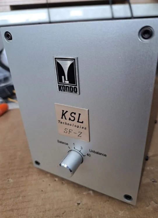

У знакомых Алекса Шумилова третий трансформатор, живой, натуральный, на руках:
Вашу блок-схему я тоже уже выкладывал тут и не раз, кстати.
В 26.03.2026 в 22:08, Алекс сказал:
В 26.03.2026 в 22:44, Алекс сказал:

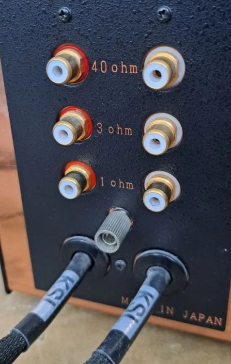

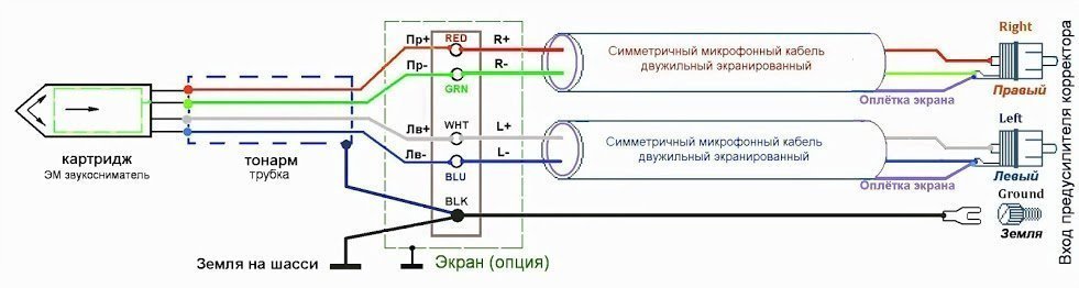

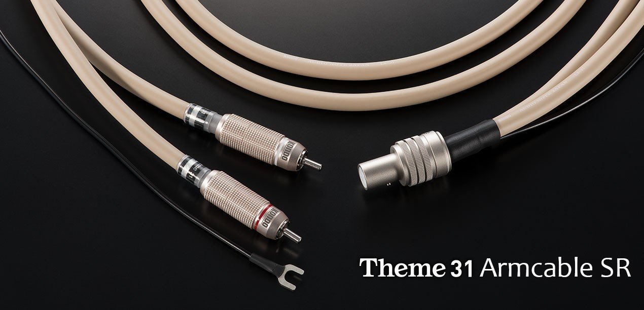

Меня эта надпись самого в ступор ввела, есть первичка, есть вторичка, никаких отводов и разъёмов XLR.))
Понимаете теперь, о чём речь идёт?
А у людей кабель с обычными разъёмами RCA, очень часто коаксиальной конструкции, не АН, или даже АН:
Как им подключиться балансным способом?
Понятно вам недоумение Алекса и других людей?
Стандартная схема распайки RCA кабелей для понимания:
image.jpeg.ce48538de1b8fff0b45e3f2611624ebc.jpeg.7fc576a45437d06d0f7e9b2eb73dd495.jpeg

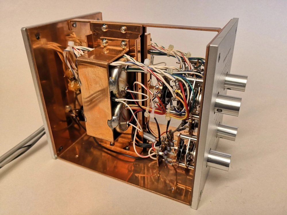

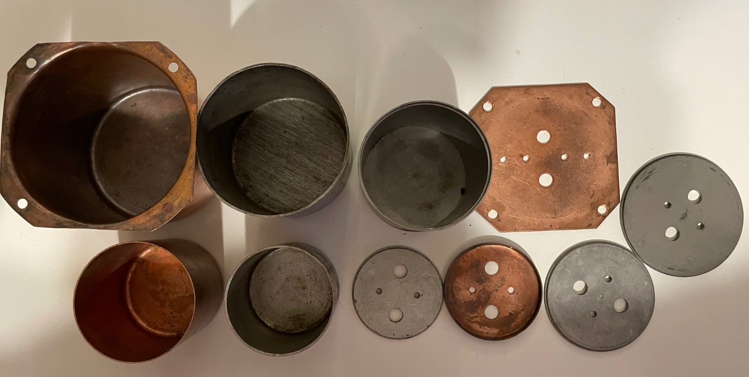

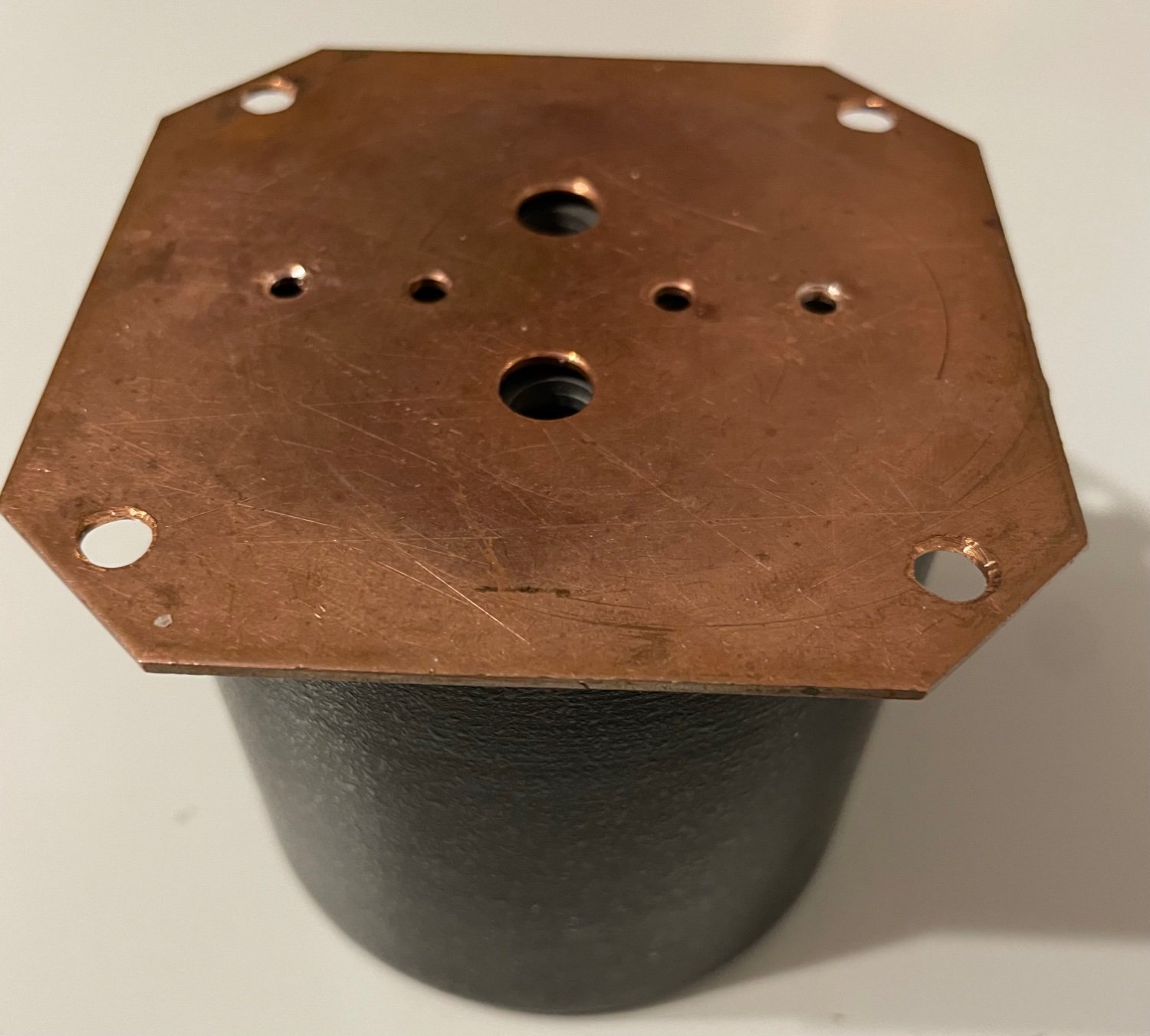

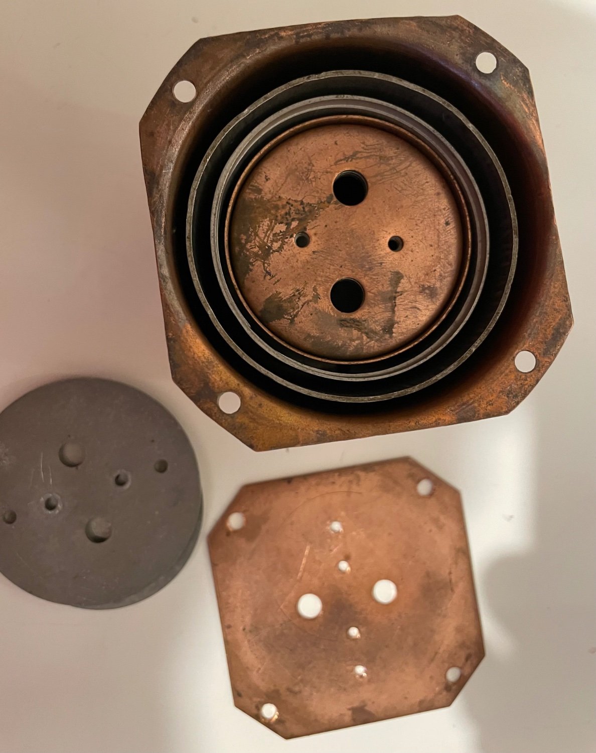

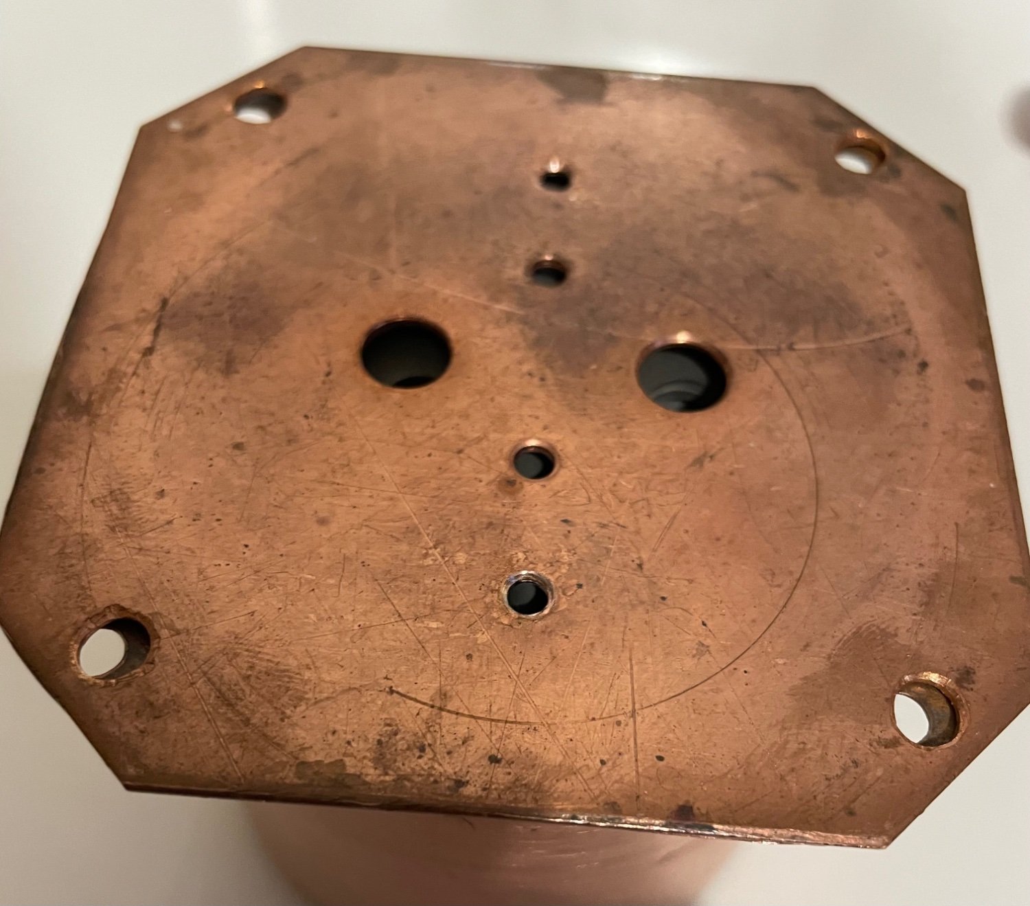

Вот в этих экранах находятся мои МС трансформаторы, два медных и три пермаллоевых. И им без разницы в каком корпусе они находятся, медном,  стальном, деревянном или глинянном. А вот усилители в деревянных корпусах.

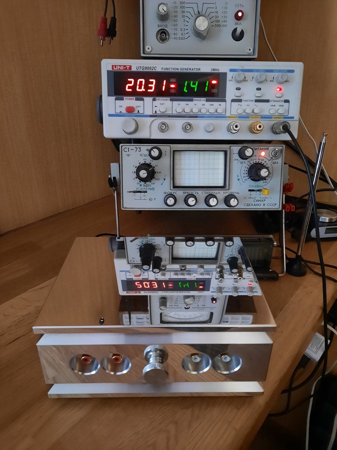

Вы же не пробовали переносить содержимое усилителя из железного корпуса в медный, как я, например?

Медный экран, пермаллоевый, еще раз медный и этого может оказаться недостаточным! А у вас деревянный, глиняный и опять деревянный корпус и нормально вам, где логика и вообще, что такое пишете?

Вы внимательно читайте и не коверкайте то, что я писал. У меня, там где это нужно, два медных и три пермаллоевых экрана, посмотрите на фотографии. А вот там где можно обойтись и деревянным корпусом не надо ничего лишнего городить, это же очевидно. Чтобы не ломать голову где логика, просто внимательно читайте мои посты, обдумывайте, а только потом отвечайте.
