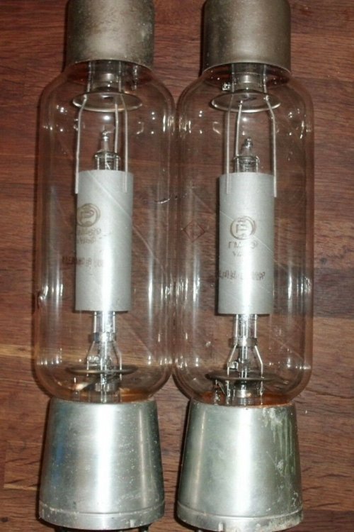

4 часа назад, Xрюн222 сказал:
Профессионалов хватило где-то на 2...2,5 прототипа и пока нельзя исключать совсем вероятности появления ещё одного... Порыв сдерживается в значительной мере отсутствием достаточных запасов гм60...
Что ж, искренне рад. Хотя если бы информации просачивалось больше, было бы ещё интереснее.
Лампов кстати за последнее время на еВау было в достатке и совсем не дорого. С одних из рук аж 16! штук. Будь у меня хоть малейший к ним интерес, выкупил бы и не парился.
Спойлер
Вот только на мой взгляд для мощного однотакта есть масса более интересных вариантов.
По вариантам опять же, интересен сам выбор по лампам данного проекта. Лично я могу за любую отчитаться, по какой причине именно она, а не другая.

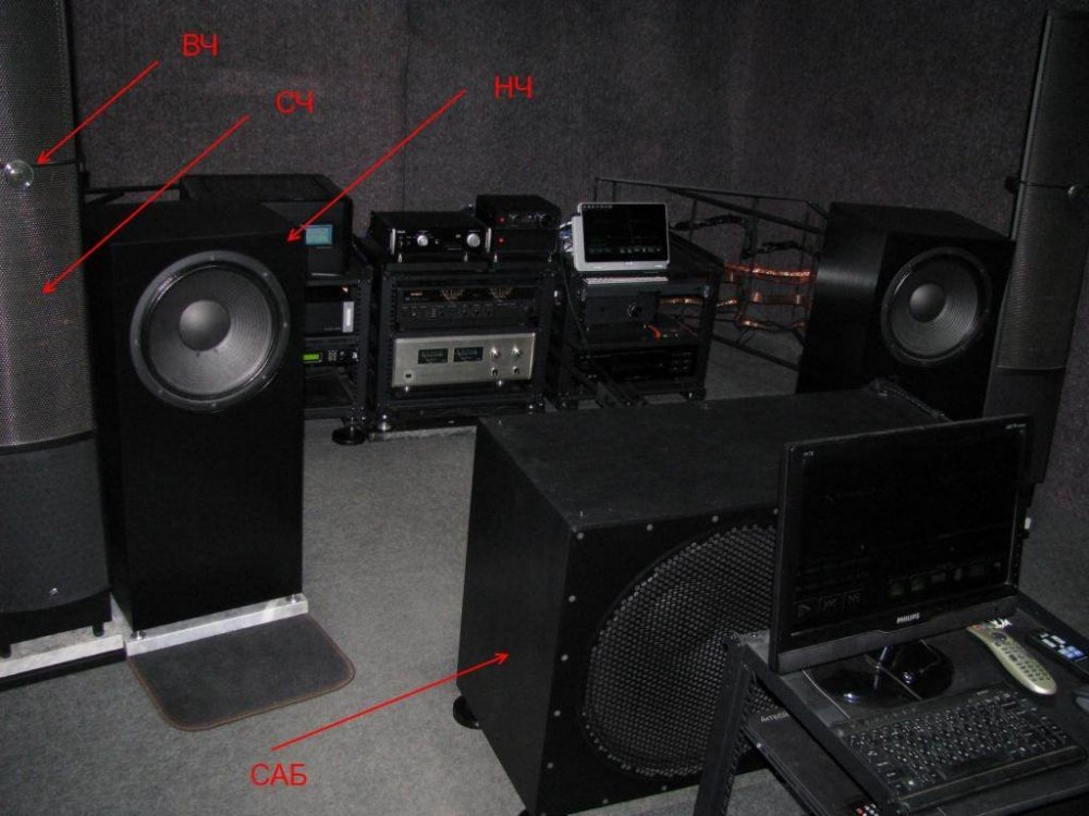

Моего друга это не пугало. Одна из лучших систем, причем не только по моему мнению.  Подготовка комнаты, питание и шнурки там тоже правильные. О стоимости лучше не думать. Триампинг+ 21" саб. Это фотка не самого последнего варианта. Последнего уже не будет.

В той системе что на фотфке выше - 21" саб в ЗЯ с Линквитцем, что требует не только большого Xmax но и приличной пиковой мощности в зоне работы Линцитца.
Хозяин там громко не слушал, ему 400вт хватало (при том что на остальные полосы там 10-20вт).  На некоторых треках, на НЧ воздух сгущался так, как будто щас Воланд материлизуется ?
