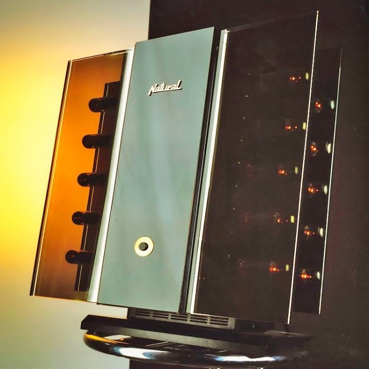

Мне нравится, красиво, но на мой взгляд немного мрачновато, может-быть добавить что-нибудь веселенького, светленького.
Например -зеркальную накладку или зеркало (зеркальную плитку) как элемент дизайна и для теплового отражения 6С33С.
Зеркало за лампами ел-34 и 6п45с для отражения тепла и вида. Спереди полупрозрачное стекло 10 мм с напылением нитрида титана.

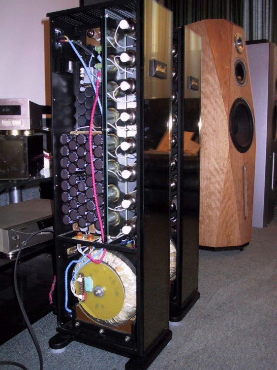

С точки зрения дизайна - неплохо, но горизонтальное расположение ламп - не очень правильно. Кстати, тот, что на EL34 лет двадцать тому назад я слушал.
В 07.07.2023 в 17:20, May сказал:
Нержавейку отполированную сплошь и рядом используют многие фирмы (верхняя панель под лампами ). Зеркала по моему уже перебор.
В нашей лаборатории их сделали 5 шт, потом вместо них были блочные 6-ти канальные. Схема аналогична полному усилителю А-7. Сугубо коммерческий продукт, на хай энд не претендовал.

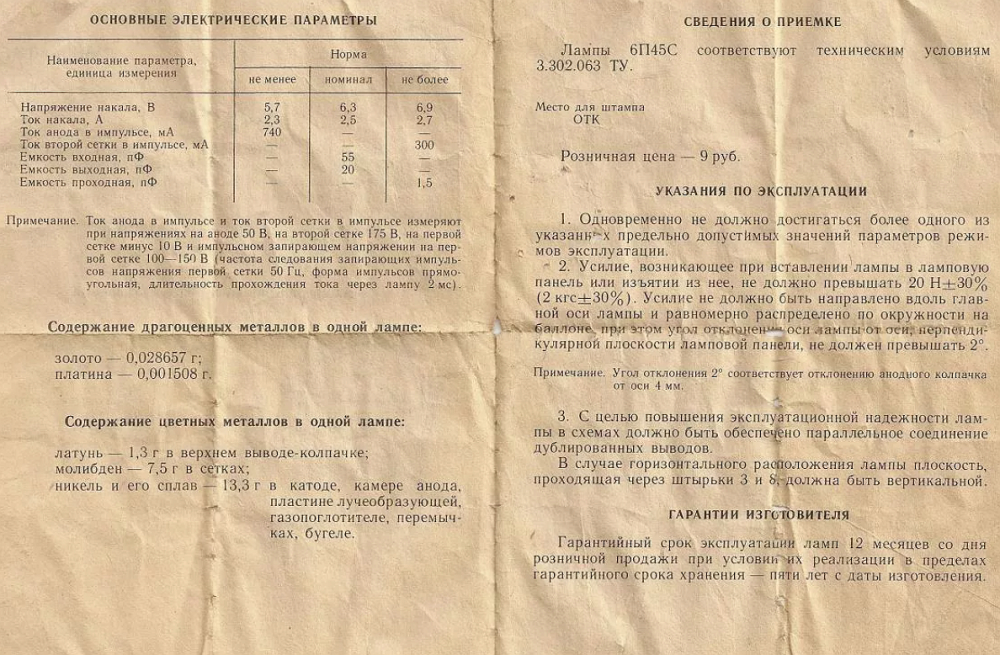

Ну, даже если не вспоминать хрестоматийное "Для всех цокольных ЭВП предпочтительным расположением является вертикальное.", то 6П45С я бы точно не клал набок. По, минимум, нескольким причинам. Впрочем, тема не об этом, отвлеклись.
57 минут назад, Stan Marsh сказал:
Если не сподоблятся хрестоматии, а посмотреть паспорт на лампочку, то 6П45С вполне пригодна к горизонтальной эксплуатации с соблюдением некоторого нюанса, прописанного в паспорте.
13 минут назад, Карабасс сказал:
Сказал А, добавь Б
________________________________
32 минуты назад, Карабасс сказал:
тогда есть шанс помереть неучем. Паспортом тыкать не надо, читать все умеют. Речь о другом, насколько надёжно положение лампы в цоколе и анодного колпака на ней в случае горизонтального положения.
Ещё раз, если охота поговорить на смежные темы, давайте это делать в тех самых смежных темах. Тут всё-таки про 6С33С.
Да ровно на столько, насколько 6С33С надежна в китайской панельке! А остальное все зависит от личной рукожопости, и хрестоматия не панацея в этом!
Хрестоматия не лечит рукожопость, но не читающие хрестоматий рукожопят чаще и по-крупному.

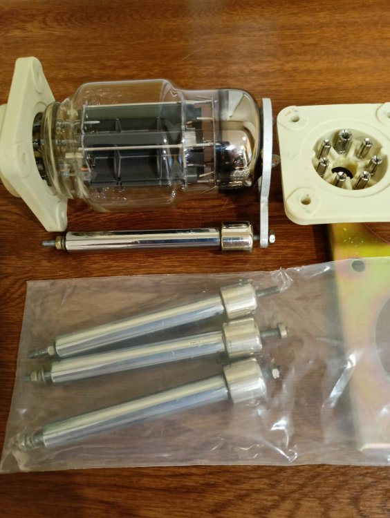

Кстати:
Завидую! Вот бы мне такой подвернулся! Так нет.
Цанговые панельки хорошие, но попадаются крайне редко.
11 минут назад, Stan Marsh сказал:
Цанговые панели купил по случаю, целых 20 штук, есть планы на них, а вот крепежом мог бы и поделиться, но только пару штук, надо..?
2 минуты назад, VLAD.VLADOV. сказал:
надо..?
Эх, цанговые панельки взял бы с превеликим удовольствием. Увы! Насчёт крепежа подумаю, спасибо.
