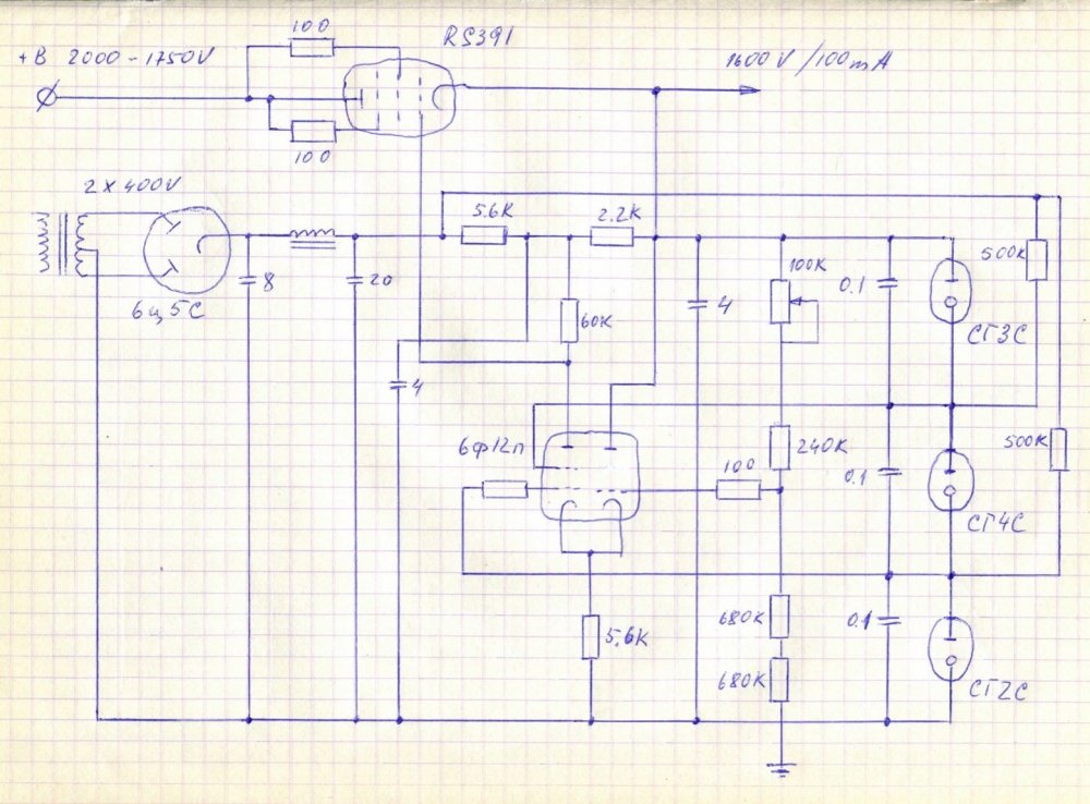

Макетил вот такой. Полёт нормальный. Дойдут ли руки продолжать - вот тут под вопросом. RV_stab.thumb.jpg.ee44a4a7bc930a60e48ba67ef1cccd60.jpg
Я хотел для 212 лампы ,транзисторный . Ваш макет требует отдельного корпуса . Здорово конечно но мне неподъемно будет .
Усилитель на 212_х маленьким не получится в любом случае. Со стабом можно уменьшить ёмкости в БП, что в данном случае весьма ощутимо по габариту получится. По мне, так для 212_х в самый раз. У меня даже скромнее лампочка планировалась.
Моноблоки у меня . И то внушительный размер и вес натекает . Уже оптимизация не значительная происходит .
