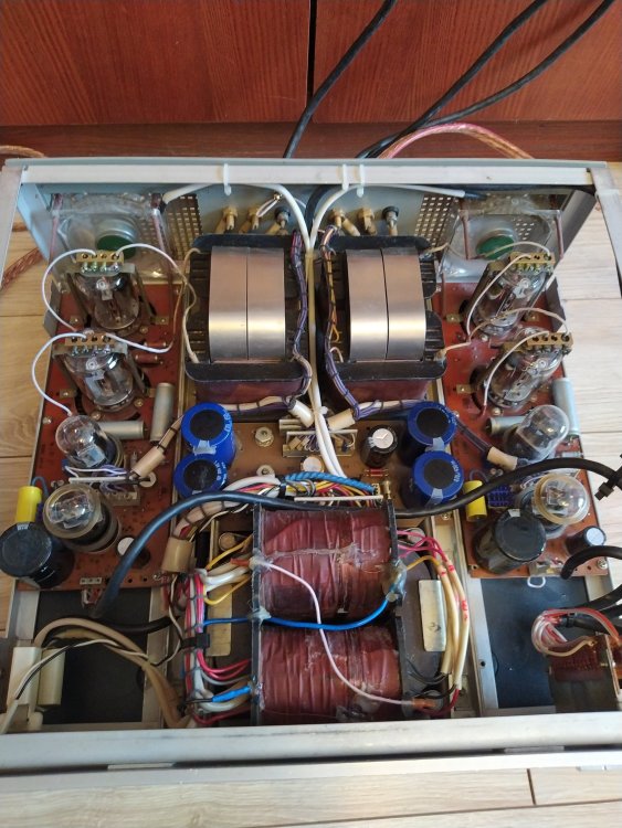

В моём Прибое, вроде 90го года - 4 подковы, торцы не видел, но выводы второпласт в шелке. Разбирал 92го года трансформаторы, там именно и были разновысотные с кривыми срезами, как по пьяни резали. Переделанный Прибоец трудится на ТВ, сейчас такой; намотал отдельные обмотки для питания низкоскоростных вентиляторов для ПК, хексфреды, октал. Закупил пленочные конденсаторы, буду избавляться от электролитов, жаль места маловато, но 500мкФ + 160мкф для смещения раместить можно, уже прикидывал. image.thumb.jpeg.437e12afaa82ba29d48d5ab7f8d7cc8d.jpeg

В моём Прибое, вроде 90го года - 4 подковы, торцы не видел, но выводы второпласт в шелке. Разбирал 92го года трансформаторы, там именно и были разновысотные с кривыми срезами, как по пьяни резали. Переделанный Прибоец трудится на ТВ, сейчас такой; намотал отдельные обмотки для питания низкоскоростных вентиляторов для ПК, хексфреды, октал. Закупил пленочные кондесаторы, буду избавляться от электролитов, жаль места маловато, но 500мкФ + 160мкф для смещения раместить можно, уже прикидывал. image.thumb.jpeg.437e12afaa82ba29d48d5ab7f8d7cc8d.jpeg
Это всё , без обид , эрзац тьюнинги . Один РГ только чего стоит , который первый летит в ведро . Но и резисторы -  в Р.Р.  лучше хороший уголь -Ален Брадли , в катоды - Холко , тантал , не млт  же антимузыкальный , имхо.       Проблема габаритных бошей на 100-200мкф была решена в моем случае просто -  второй корпус , основной Прибой -сверху.   Но и к73-16в -  это уровень , конечно.
По РГ согласен, он еще и места занимает много. А по поводу Тюнинга, так он звучать стал совсем по другому, схем он сменил с десяток, теперь доволен, правда не очень аккуратно всё, но еще и не закончил :). Там не К73-16, а KZK K78-34, много лучше чем К73-16, который отдаёт синтетикой, он вообще не понравился. Фольговый Orange Line очень хорош, но по габаритам не влез, да и пожалел их для другого, мало их у меня. Резисторы в ответственных местах С2-10-2, где-то тайваньское метлопленочное говнецо, т.к. BC-2  и УЛИ не смог пока впихнуть. Был у меня второй корпус и сетевой транс, как раз, чтобы сделать двухблок, но потом, решил, что хватит мне в малогабаритной квартире одного монстрика и продал, дурень :(

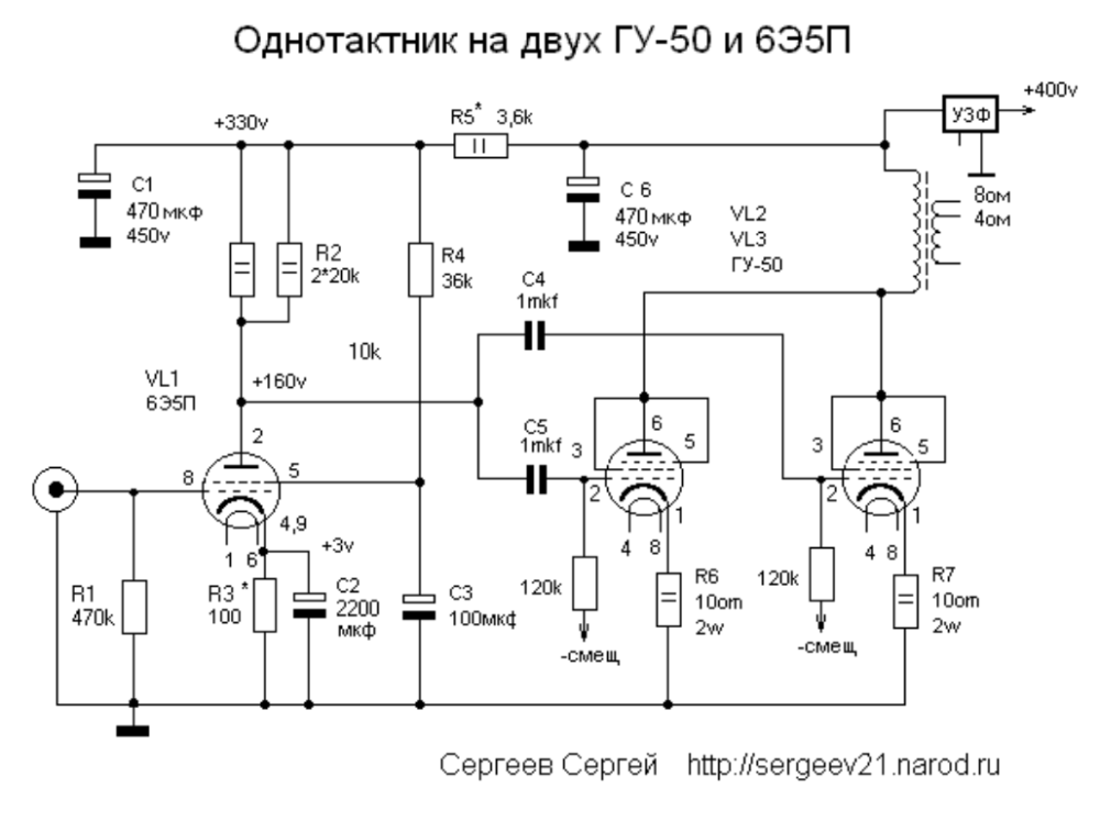

Всем доброго времени суток!Работа недает расслабиться и не было возможности написать свои мысли по сабжу.
Прочитав и попытавшись осмыслить все выше сказанное(спасибо всем-для меня это все поучительно),у меня возник еще один вопрос-если акустика будет все же не дубовая,а планируется чувствительность в 98 дб,то есть ли смысл делать пуш пулл.И если его делать на нч,то ведь придется его делать и для сч-вч вторым усилителем.Есть ли смысл городить пп для сч-вч полосы?Не будет ли проигрыш в качестве звучания в сравнении с se?Ведь кроме металлики и им подобным все же в основном слушаю рок и джаз,реже классику.А с этими жанрами мой малыш se на 6п43п вполне справляется.Просто пуш пулл все же посложнее будет в настройке ,да и ,как сказано выше -деталек поболее.
Если останавливаться на se,то я выбрал схему на сдвоенных гу 50 и драйвером  6э5п Сергеева.Сдвоенные пойдут на нч а с одной лампой на выходе на сч-вч.
Проигрыша не будет..... просто звучат по разному..... По моему решение верное.....  А вот если не понравится, тогда и задуматься о .....
Не получается все написать одним постом.
Пока думал что да как,обнаружил одно существенное упущение.При подборе акустических компонентов,основывался на общей чувствительности.Нч и сч 98 дб.Сч планировал порезать в районе 3 кгц.А вот выбранная вч головка (и это я просмотрел) должна быть порезана с низу не менее 6кгц.Получается что я их несмогу срастить.Начал подъискивать другую,которая сможет использоваться с частотой среза в районе 3 кгц.С чуйкой не ниже 98 дб я не нашел.Есть в схожей ценовой категории на аудиомании с чуйкой 95 дб.Но я так понимаю этого мало?Посоветуйте пожалуйста вч которые можно купить без заморочек из за рубежа в пределах 5000 деревянных.

56 минут назад, ozzy56 сказал:
Уверяю вас не сложнее чем настроить этот SE на парралельных ГУ50 тем паче с 6Э5П в предваре. До такого можно до думаться только с бодуна. Интересно посмотреть на конечный результат, если кто от отчаинья собирал эту схему.
24 минуты назад, Карабасс сказал:
Позвольте полюбопытствовать, чем вызвана такая антипатия? Что критически неверно?

14 часов назад, Карабасс сказал:
Посоветуйте тогда стоящий драйвер из советского наследия, который, по вашему мнению подойдёт на спаренные гу50 и входной чувствительность 0.7в.
6Э5П сама по себе дубовая и кривая и дает много искажений + усиление избыточное для́ ГУ50. Ну а парралелить ГУ50 в однотакте это мазохизм, даже с фиксированным смещением нужно будет подбирать лампы в близкие пары! Для чего? поучить 25 ватт с огромными искажениями? Не забывайте про огромный выходной  трансформатор, который предстоит намотать не абы как!
Уж проще сделать нормальный двухтакт на ГУ50 ватт на 50.
Вроде как не очень, кривая-то?

помните как у Иванова... сатирика ...НЕ ПИСАЛ СТИХОВ ,,, И НЕ ПИШИ,,,,Ну и т.д.  Это я к тому , что в полемику не надо ввязываться . НИКОГДА ...  Поэтому  прошу лиц заинтересованных в УНЧ на ГУ50  по схеме  Сергеева  писать в личку .  Отвечу . Собрал и отслушал все ! Ну ... если есть ... нужда ... Пишите ..  Собрал и по сх.   двухтакт.... Млежика ??? не уверен ...
2 часа назад, юрий1958 сказал:
Секретный практик , и то спокойнее. :chaj: Есть подозрение -в силу практического несоответствия , что схема Сергеева не совсем отлажена на реальном конструктиве или макете.  Две ГУ50 в S.E. в параллель и без антизвонов  -уже нонсенс . Им и в анод , как писал ув. Станислав ,  10- 50 ом не помешает .   Смысл двух конденсаторов после драйв. каскада ?  если бы драйвер был разделенный (две лампы с общей g1) , то тогда смысл бы появился .
Для справки , на ГУ 50 делались усилители и нюансов, согласен, более чем достаточно.
19 часов назад, BAA сказал:
Кривая в том контексте, что если сделать классический каскад на 6Н9С и даже 6Н2П, как пример по схеме Ю. Робертовича выше, конечный результат получится куда лучше. С 6Э5П больше уровень кни и имд в спектре и начинаются выкрутасы с питанием второй сетки, одно отстроешь, другое вылазит и так по кругу.
Как говорят "не звуковая лампа" 6Э5П.
Это да, тема "Универсального Супер Драйвера" так и не закрыта.
6Ж52П в триоде, 6с3п, 6н9с в SRPP, это так, на вскидку и если ограничиваться только одним касакадом предварительного усиления, и требуемым размахом в 50Вольт. На этих лампочках чувствительность получается примерно в 1.1-1.5Вольта амплитудных, что соотвествует 0.78 - 1.06В среднеквадратичных, что при использовании 6ж52п и 6н9с SRPP близко к заданию. Сам же, больше склонялся бы к одному добротному пушпулу на 6п45с в триоде ,например и мощность будет приличная и выходное сопротивление относительно низкое, что для контроля НЧ будет хорошо и в общем, для звучания.
