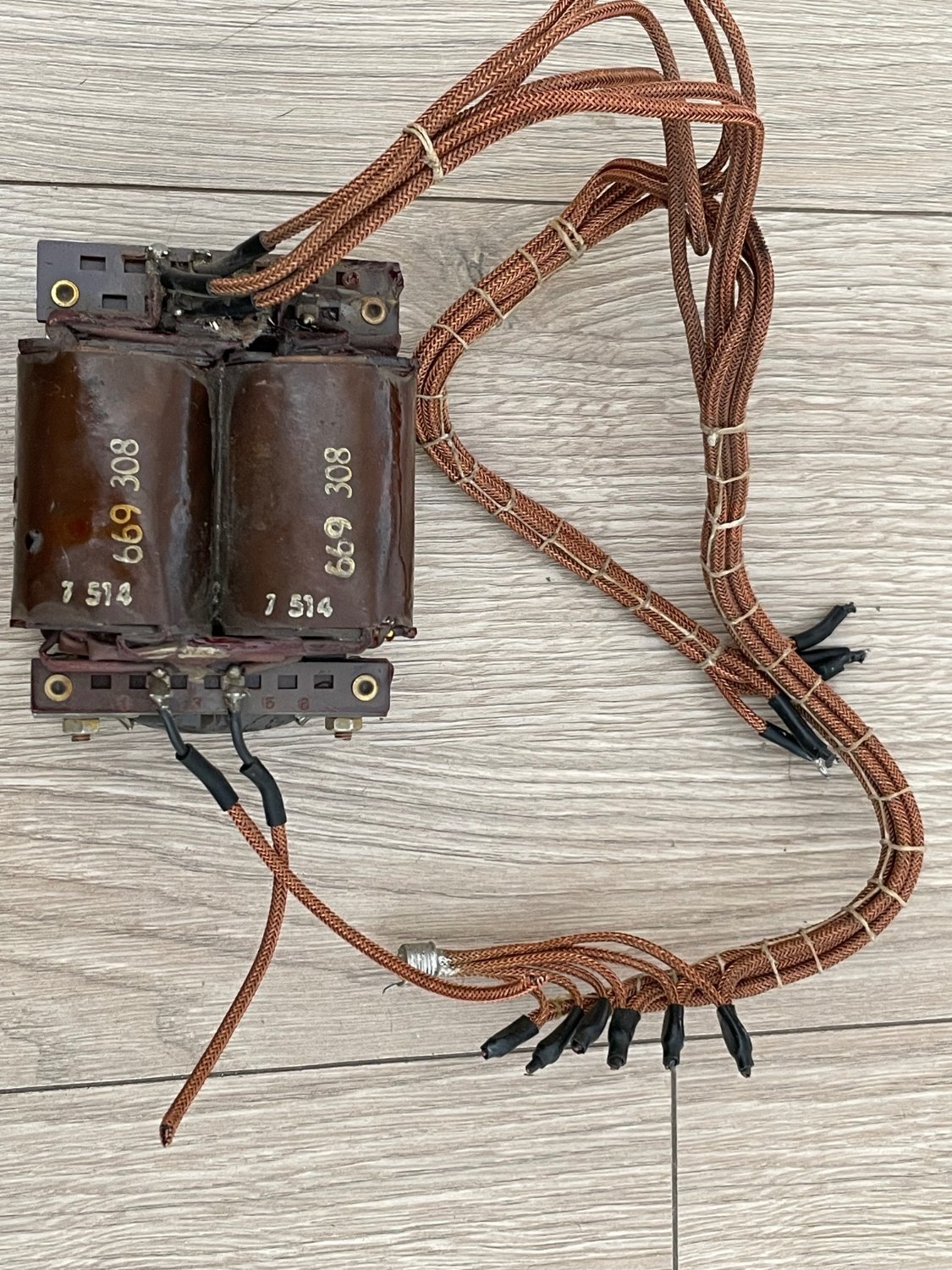

Сколько бы вы сделали первичку? Витков.
Алекс,немой и т.д.
300 вит при 230В ?
Индукция 0,7.
Транс выключаться не будет.
Должно быть 208/225 витков(с учетом заполнения 0,93 для 0,35 стали) для 1 Тл. Для 0,7 надо 320 витков

Есть такое понятие разностенность магнитопровода, известно что динамические характеристики трансформатора зависят от формы магнитопровода и что наименьшие искажения вносят кольцевые магнитопроводы с d/D~1.  Для вышеприведенного магнитопровода подобный коэффициент равен приблизительно 0,5, нетрудно прикинуть для него разность напряженности поля delta H по сечению магнитопровода. Стоит задуматься не даст ли это, как тут пишут, тухловатый звук с искажением сцены и детальности)). Поэтому надо внимательнее отнестись к выбору индукции и особенно формы магнитопровода.  Я все же настаиваю на тороидальном магнитопроводе, но всё же надо принять какие-то меры защиты от низкочастотных геоиндуцированных токов в электрической сети)).

Дима, я думаю не стоит делать никаких отводов индукция в 0,8-1,0 Тл, должна быть оптимальной, а при малом значении коэффициента разностенности индукция в 1,2 Тл может привести даже к насыщению внутренней стенки магнитопровода. А на заявления про тухлый звук при В<1,2Тл, основаные на субъективных суждениях и неправильно поставленных, если можно так назвать, экспериментах думаю не стоит обращать внимания. У тебя самого опыта прослушивания РТ больше чем у кого бы то ни было.

Виноват, ничего не попишешь. Проглядел.
Нарисован ШЛ и две штуки, а оказывается это вовсе не ШЛ.
Попрошу исправить.
P.S. При 0,8 ничего не сгорит, эт точно.
