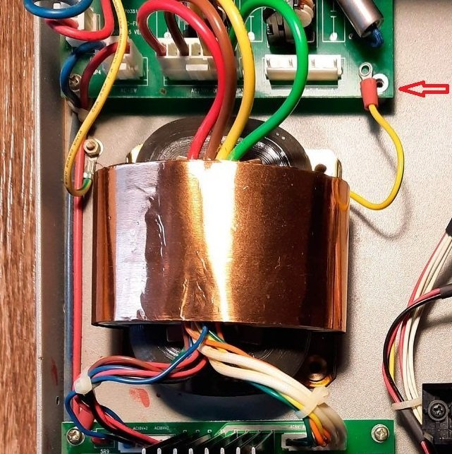

а куда экраны трансформаторв подключать? Если земли нет в розетках?

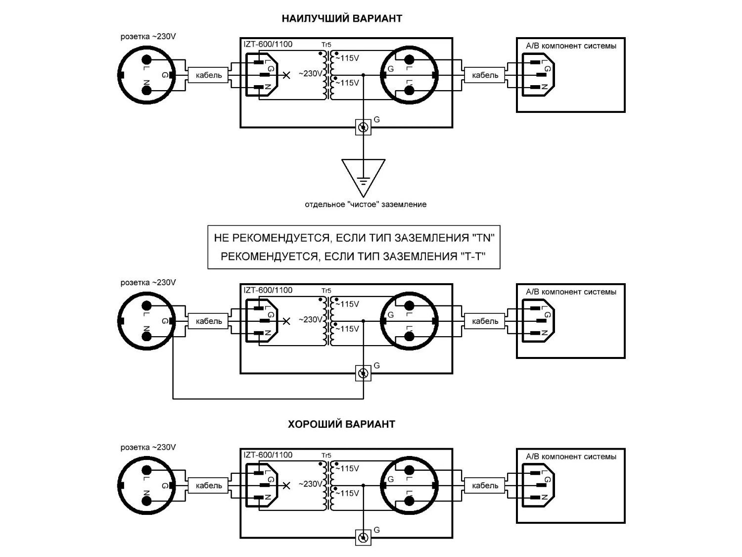

Вопрос мэтрам, а куда экраны трансформаторв подключать? Если земли нет в розетках?
Пара схем. Если нет возможности сделать отдельные земли, то экраны к плавающей земле на вторичке.
Но мне больше понравилось заземление ТТ на слух. Две отдельные, "чистые" земли на розетке и на вторичке. И фильтрация до и после транса.

Так, а если просто трансформатор, напрмер в RIAA корректоре, куда экран сетевого трансформатора подключать? Напоминаю - в квартире земли нет и не будет( Даже на холодной воде какой то потенциал от нуля в розетке(

Для борьбы с ВЧ помехами на корпус питаемого им устройства. Вопрос в другом, а надо ли? Ведь тут как антибиотик борьба нещадная, бьют и своих и чужих. Для приёмника отфильтроваться вещь полезная, для усилителя больше вреда чем пользы...
14 минут назад, Nordwind сказал:
Если с подключением его, в АС сильно меньше "пионерской зорьки" и прочих наводок то польза на лицо. Если ничего не меняется однозначно забыть, звучание страдает, факт.
1 час назад, Nordwind сказал:
Да, земля многоквартирного - это обычно беда. Как вариант, перед фонокором поставить разделительный и подключить к средней точке вторички.

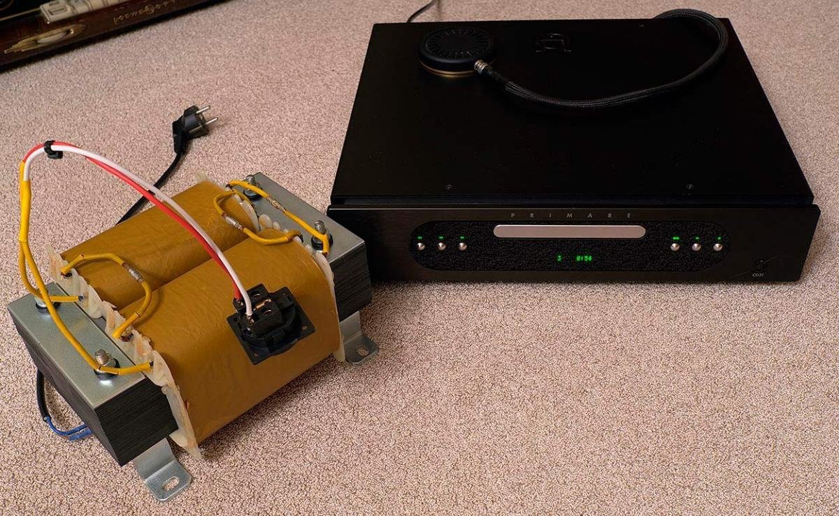

Этот период  альтернативной инженерии десятикратного запаса длился не долго, хотя в моём случае запас более чем в тридцать раз))). Ушной вердикт: забыть как страшный сон и больше не возвращаться.
Сейчас, примерно спустя 13 лет, и пред и тот же сидюк запитаны от 150 ваттного трансика у которого звуковой потенциал с тем монстром даже нечего сравнивать, вот такая сила у правильного распределения потенциала по вторичной обмотке.

  На чём проверяли свой 30-ти кратный? И правильно ли он мотан?
Что за усилитель?
20 минут назад, ДимДимыч сказал:
Мотан так же "а ля ТС180"
22 минуты назад, ДимДимыч сказал:
Что за усилитель?
какой был на тот момент, на ГМ70
25 минут назад, ДимДимыч сказал:
Primare CD31 (на фото рядом с РТ)
