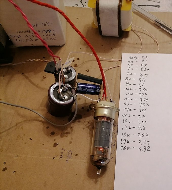

 На 4п1л 17гц( -1дб) 9Гц(-3дб)
на EL84 как ни странно полоса снизу чуть слабее 17Гц (-2дб)
а трансик совсем не большой Е-84 с набором 44мм, в первичке 3600 витков.
