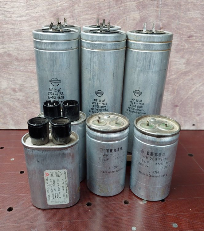

 Есть такие маслонаполненные конденсаторы, использовал ли кто такие?
  На заднем плане от ламп дневного света, подтекают, если использовать, то лучше вертикально. Нормированы на 220в переменного, далее /655, что это обозначает, максимальное постоянное напряжение?
  Внутри два рулона, пайка/сварка по краям, я раздетые рулоны применил на проход в C/DP-1000 Parasound, звучат лучше маленьких штатных, на плате не поместились, разместил отдельно.

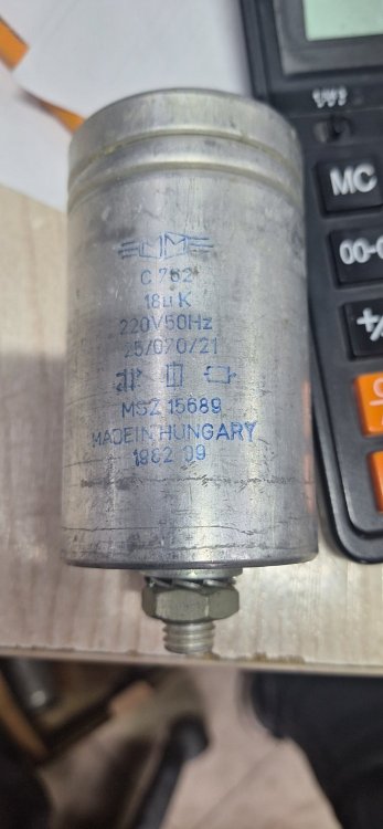

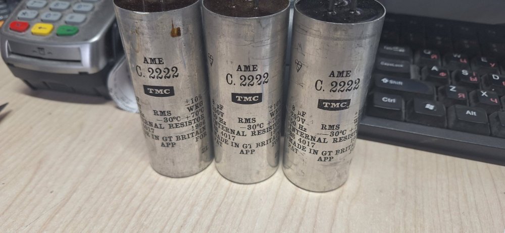

Вопрос по конденсаторам
Кто знает ММ конденсаторы, напряжение у них как я понимаю указано переменно?
А по вторым типам, в них интегрирован резистор, можно ли их использовать по питанию или нет
Да переменка, конечно можно, резистор стоит для снятия остаточного напряжения, часто вешали на выводы, иногда во внутрь, но этим грешили капиталисты. Резистор ставили от 1 до 2.2 мегоома.

Классные киндеры. Tgl  rft германия.

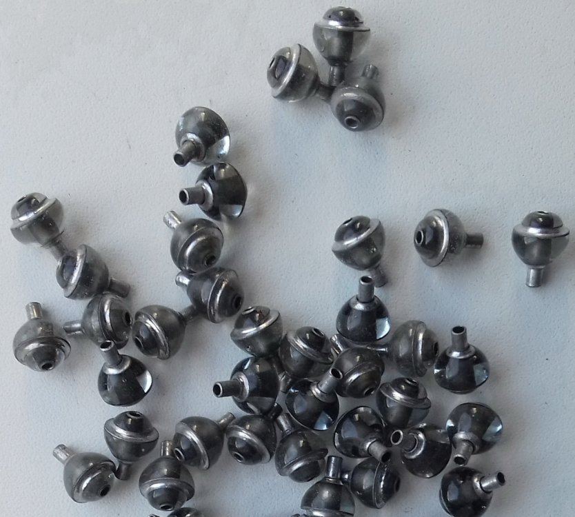

СМ-0,65-5 можно применять, только вертикально ставить. Вытереть, конечно. Можно залить БФ-ом по периметру изолятора.
Можно и отремонтировать. Вскрыть запайку в углу, мощным паяльником отпаять текущий изолятор, только аккуратнее, не выдернуть внутренний провод, можно сразу двумя паяльниками. Седло изолятора очистить, залудить и впаять изолятор на место, запаять дырку в углу.
Сначала нужно визуально по возможности определить откуда течь, возможно через отверстие в трубке где впаивается провод, возможно в пайке крепления изолятора а может быть и микротрещина в стекле. Соответственно и делать вывод о ремонтопригодности.
