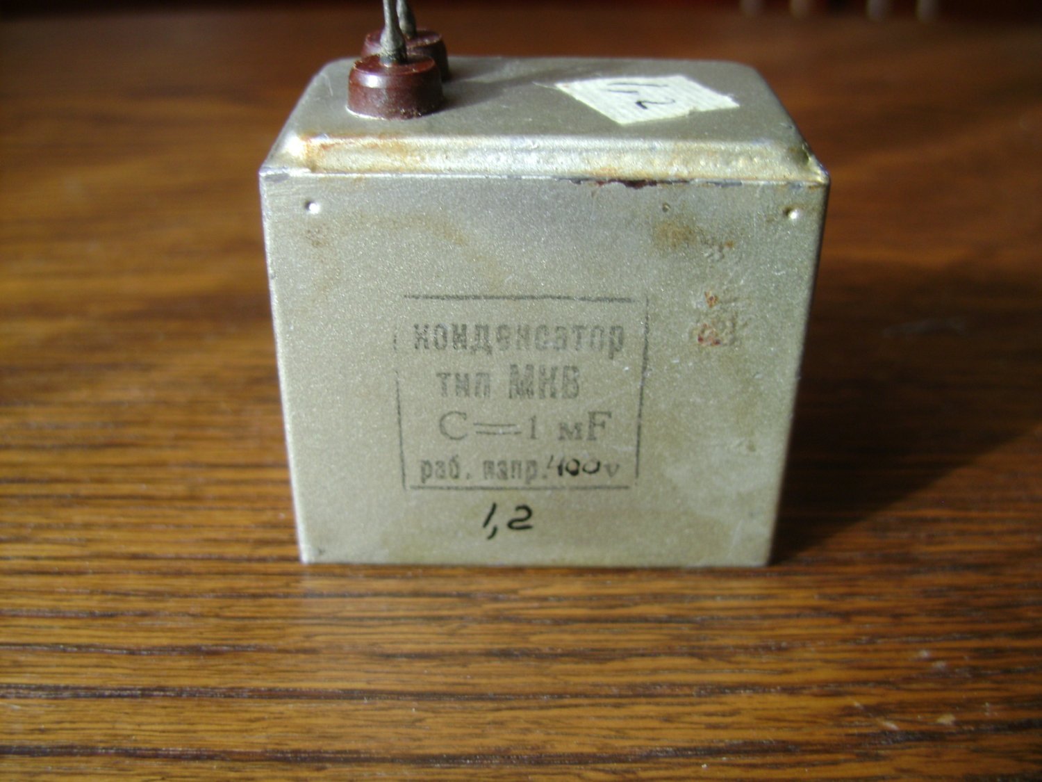

Мбгв иногда предлагаются периода 60-х , они хаки окраса , потери D такие же, как из 90хх , эти МБГВ цвета ""царского кирпича"" .   Параметры такие  себе : на 100гц потери в диэлектрике D=0,009 , то уже на 1 кгц у периода 60-х , D = 0,048 , у 90х -  D1кгц = 0,052 и более.  Уже 10кгц - прибор говорит - ""досвидосы"" .   Шунтировать если , если есть возможность , то я ставлю боши 8..  16 мкф , у них потери на 1 кгц порядка 0,01 .  Но есть и КБГ , не ""кгб"" конечно .., но уровень далеко не детский , особенно как раз на НЧ . Допустим те же 4 мкф х600в .
Абсоютный лидер по потерям , это СМ-5 периода 50-х ( они больше и цветп темного хаки ) , на 1 кгц часто порядка 0,002 ..4 , на 100гц -  так же, на 10 кгц  порядка 0,035
12 минут назад, Михаил SM сказал:
Я не измерял, но они и звучат хорошо! Использую именно такие в анодных фильтрах после газотронов, первым конденсатором. Там ему вообще нет равных! Кстати, цвет очень красив, благородный, как и у старых МКВ (голубые, зелёные). Мне кажется в те годы даже об этом люди заботились - вкус был. Не то, чьто более поздние коричневые или вообще не крашенные...
