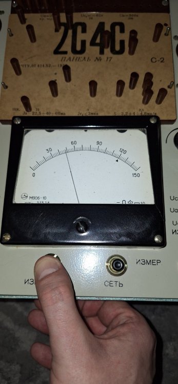

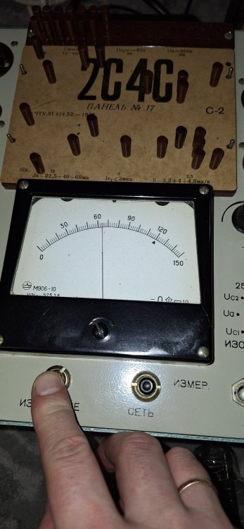

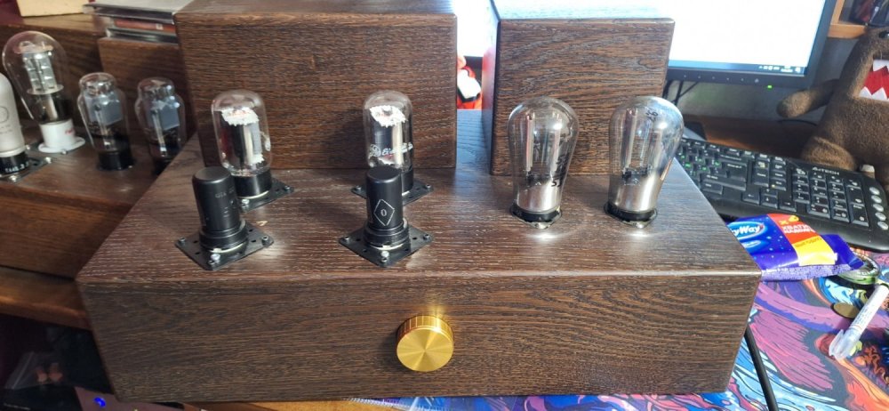

Год назад купил 2A3/n, ставил в этот усилитель, брал 2 подобранных пары на али
пара 1, токи меньше чем заявленные, но все в норме.
Вторая пара, токи заявлены 75мА, поставил в усилитель, замерил смещение а оно 20ма и 20 с лишним,
Кинул на Л3-3 и вуали, ток онлй лампы 24,5 второй 32, данные выставил как в тестах паспортных 250 и -45
и вот не фига не 75мА
Тут меня понесло,  измерял другие китайские все четко, практически что в паспорте то и у меня, скажем паспорт 60 у меня 58
вот данные, делим на 2 показатель и получаем ток лампы, кинули братья китайцы

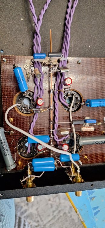

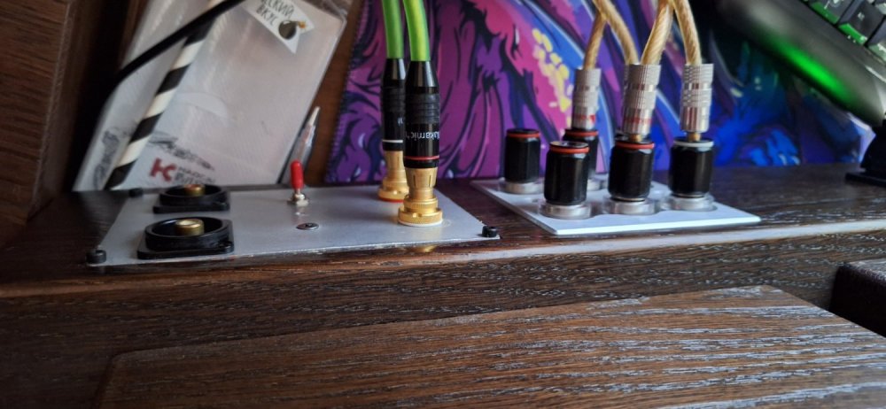

Практически энергетику однотакта на прямонакалах собирают по крупицам . Я бы не стал кабели от АС подключать через скорее всего китайские переходники , лучше зачищенный , залуженный провод зажимать непосредственно в клемме.

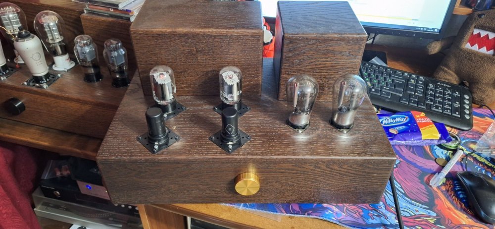

Тормозить , звук , если корпус из дуба , то тормозить будет(особенно на микродинамике) , если в сравнении с корпусом из сухой ели или меди .  Поэтому дуб не везде ""заходит"" , к пентоднику может и нормально.
В катод выходной лампы 680мкф на практике -избыточно , более точный и обыгранный бас , сцена , если  100...220мкф .  У меня вообще 32мкф , но это уже крайности .
Китайцы в премиум сегменте ещё не халтурят , но уже дорого , а в остальном - лотерея .
В маломощном однотакте , как это не парадоксально, нужен мощный силовой трансформатор -габаритно ват на 400 мин. Тогда откуда что появляется - касаемо энергетических возможностей.
Драйверный каскад , если лампа в нем ""ленивая""(по режиму может ) , весь усилитель уйдет в апатию.  Одна из энергичных , ""живых "" , на анод с сеткой G2 -  +200в , ток 8-10ма , это EF14 и наша 6ж4 .

Ну что корпус влияет на звук, те порода дерева, как то не верится.
у меня лампа в драйвере предшественник AF7.

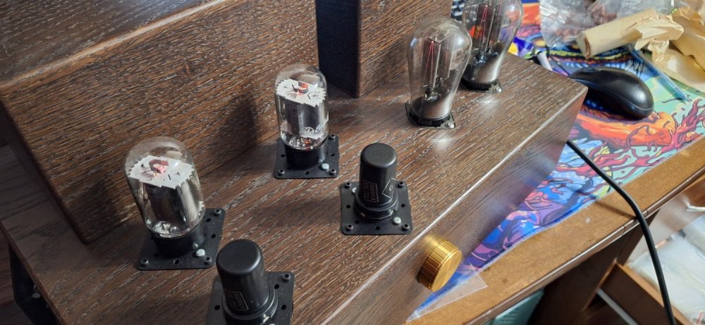

Разницы с китайскими переходниками и без них не услышал, может уже  слух не тот , но мне с ними проще возится

По поводу дерева , тут уже не вера , а реальная практика большинства , кто работал с деревом и корпусами . Идеальное дерево - старинная , сухая ель  .
Встречал аудиоваятелей ( это не к Вам , но показательный , вспомнилось , синдром ) , которые делали красивейшие корпуса из дерева , ставили лампы EF12 и прочью ""немецкую нечисть"".... , кенотроны AZ12 , НО люди купили за сотни .... р., звука нет , музыка мёртвая , тембры -серые. Смотрят , что внутри корпуса, а там китайский ""душман"" и кривая схемотехника.
Ну, так-то дерево в аудио очень хорошо, вспоминаем А-нот и его платы из тонкой фанеры в 5-6 уровнях. А вот корпуса из циликового дерева, да в современном большом городе нонсенс. Да и не делает никто из промышленников, никогда в жизни не делали.

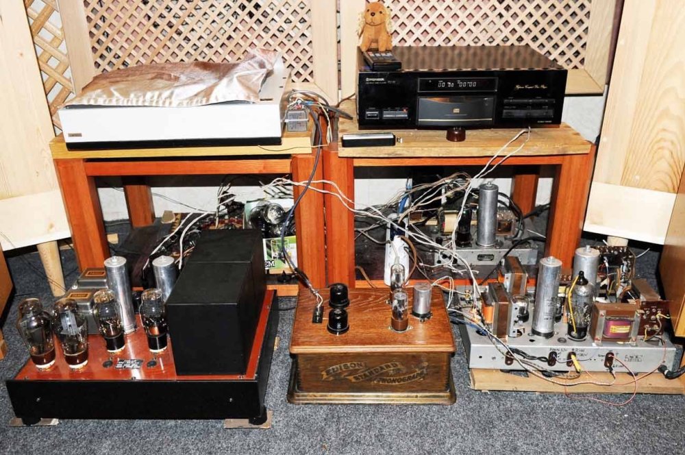

По иронии , проигрыватели валиков Эдисона (у меня в корпусе такого корректор) начала 20 века делались из массива дуба. В  центре , ранний снимок (15 лет назад).

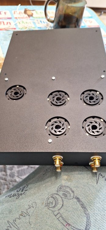

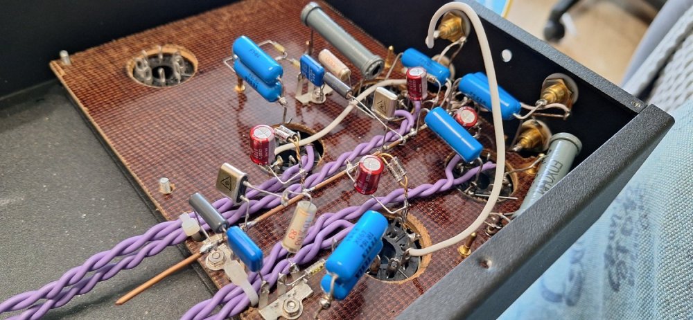

Ну дишман я не ставлю, на фото видно, схемку считал, детальки собирал,
А вот 2А3 стоят да китай, мне как то некоторые легли по слуху больше чем 2С4С и 2А3 RCA, как то так
Данных выходных ламп имею много, китай от дешевых до дорогих, современные от крон, чуток винтажа.
Но вот несколько отслушив пока тормознулся на 2А3-D LinLai

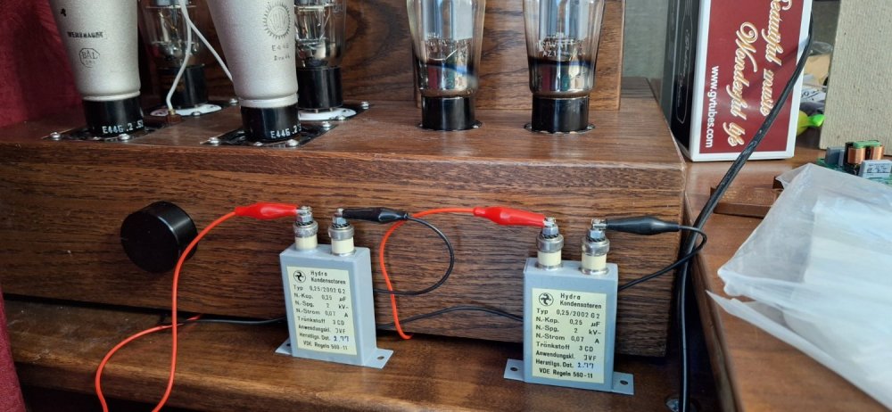

сейчас вот такие, день грею, уж лучше тоже мифлексов показали себя
Максим, поосторожнее с этими сименсами, они с трихлордифенилом (3CD), яд, если изоляторы вдруг потекут...
12 часов назад, Алексей сказал:
Ну эта я знаю, они в норме, если бы был намек на тесь  то уже ушли бы в мусорку
плюну в колодец любителей выслушивания кондеров, прочитал на американском сайте товарища ламповика- реставратора древних девайсов ,утверждает ,что анодный резистор больше влияет на сигнатуру звука ,чем проходной кондер и тп

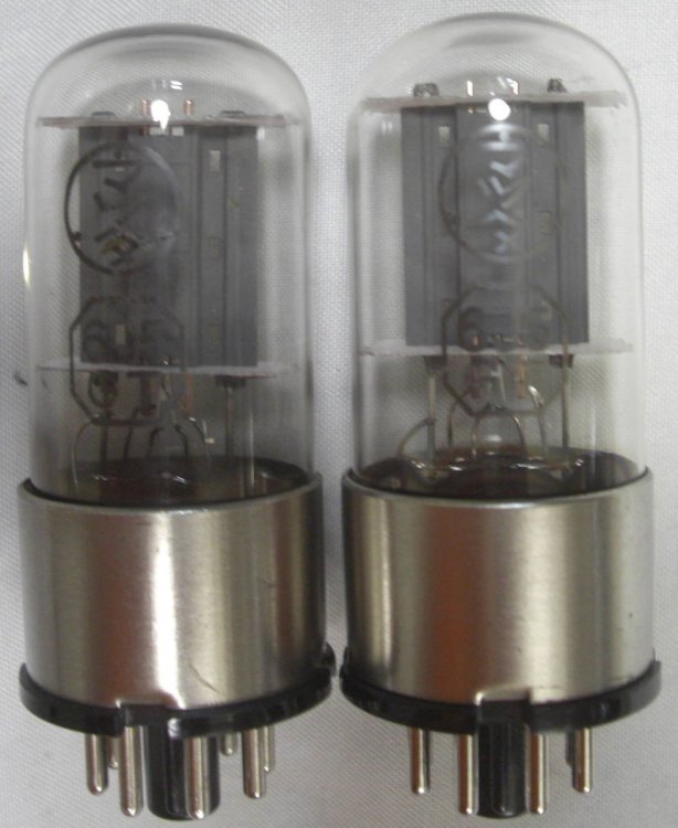

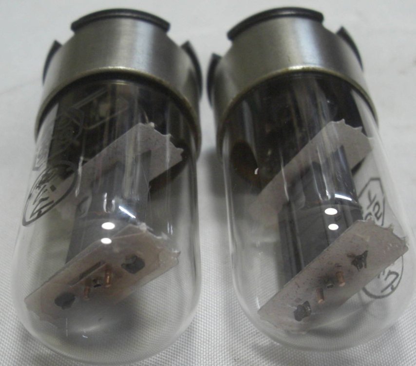

Здравствуйте, что народ скажет о 6С2С, Новосибирский завод 1967г., по звуку и разбросу, может кто и встречал.
Тут наверное как повезет
из 10шт 68 год все сложилось в пары , кроме 2 шт,
предыдущие измерения этих же ламп дали тоже хорошие плоды
по звуку не скажу , не слушал их
В 13.02.2024 в 09:51, maximka сказал:
Пользуюсь этими лампами ,есть для сравнения аналог Мазда в стекле на железных цоколях  -японские ,наши не хуже ,а может и лучше, единственное ,что наши могут фонить ,слегонца.
