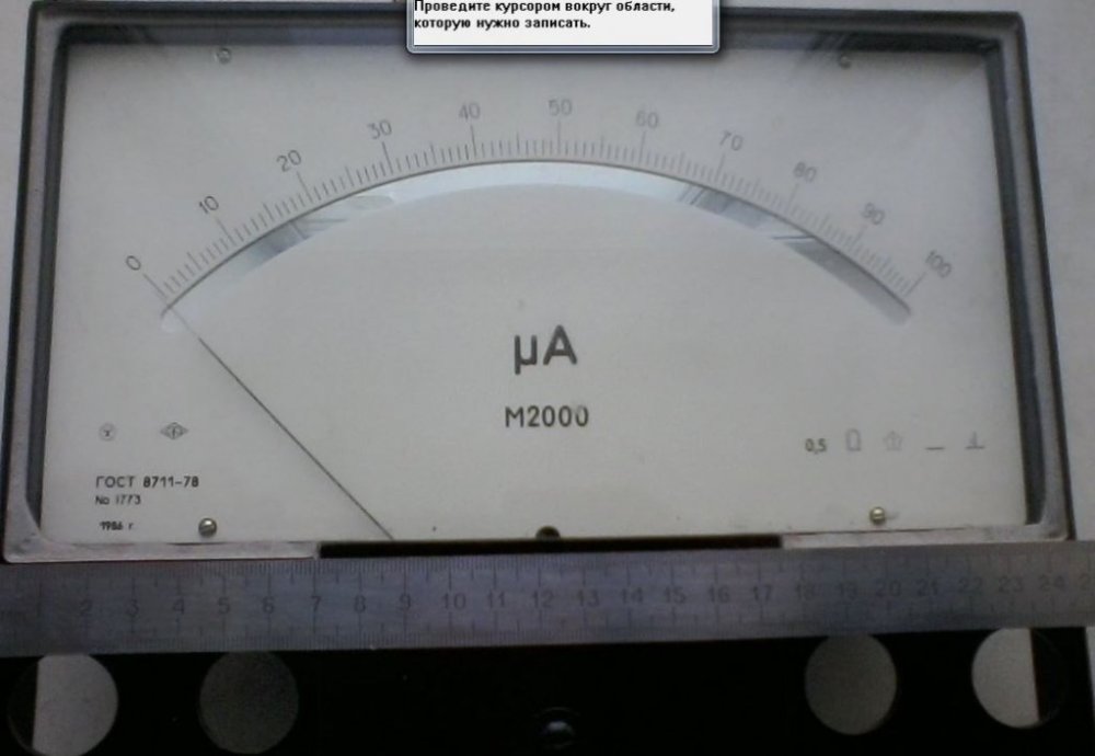

Вовсе нет. Для шустрости можно применить большие электродинамические щитовые приборы, начинающиеся с буквы Э. Правда приходится его полностью перетяхивать, и подвижную систему встраивать в новый эстетичный корпус.
У этих приборов стрелка по прочности приближается к прочности лома и ее не согнет внезапный бросок тока, как на нежных зеркальных приборах, скорее она отрубит часть корпуса, выбьет стекло и нанесет увечья неловкому слушателю

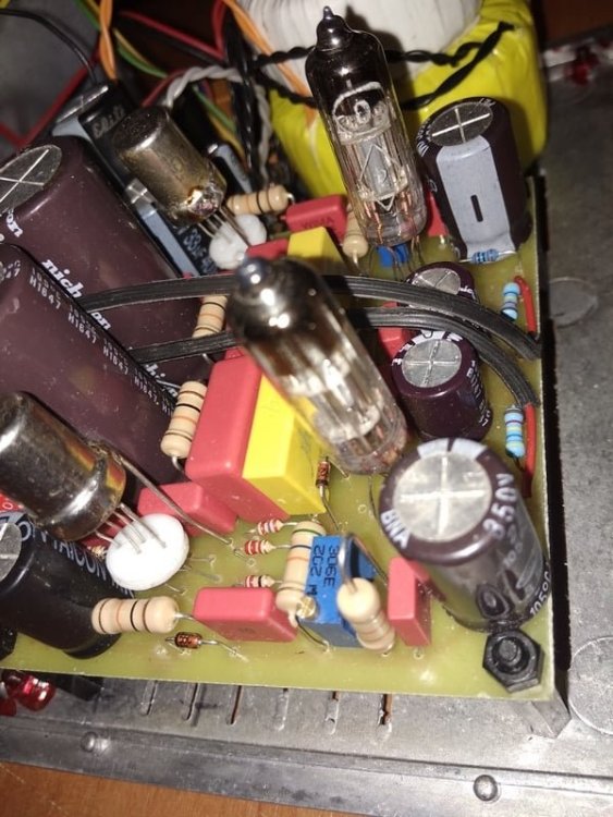

Симпатично и компактно. От торов не фонит?
Только что, Михаил44 сказал:
Если б фонило - был бы экран из пластины.
Они с пониженной индукцией, да и фон с торов обычно если и ловится - то в проекции дырки.
