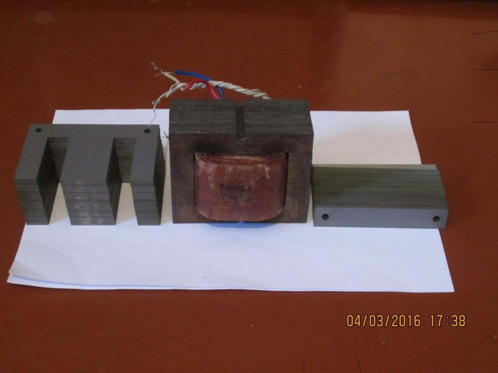

IMG_1759.JPG.811edd92ae8c0b7e6cceb1b626e7389b.thumb.jpeg.b73e30b3870b26c261fe2a44c50a1239.jpeg
Забавный эксперимент, времён позднего, ещё того АП, при набивке катушки немецким железом, холостой ток 8 ма, если набито Э41 от древнего Днепра, хх 60 ма, это про энергию как раз.

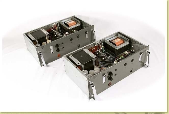

573b7b413f1c1_EA-05720-2007.jpg.b1b5a28e81478aa24cb0e69d39f0d793.jpg.173dd1f790e228f9a690d2234f46c26a.jpg.4fe9840aedc47a7b08a580a0b92bdb16.jpg
Старшие братья венгра, показанного выше, но на ЕЛ34, всё трансы тоже годные, входные, можно перемотать под МС, выходники, силовики.

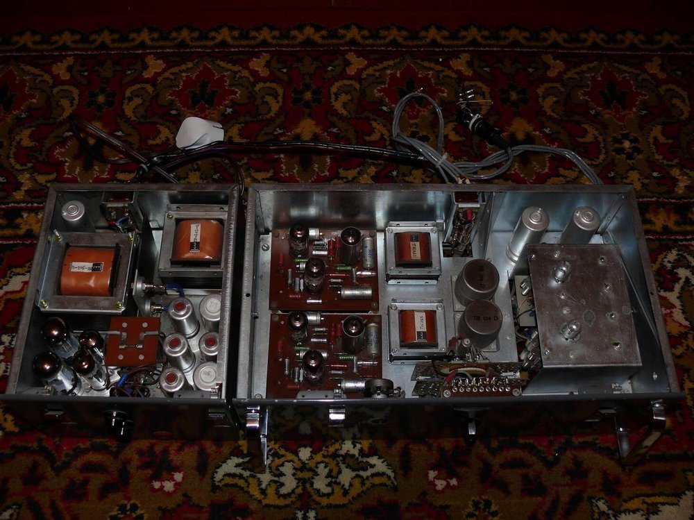

P1050548_thumb_JPG_904832c2da45d46a89b2e9377471b5bd.JPG.f47b84c2ca6e53dabe64dbfa7d4a9956.jpeg.6bacaa5babb25dcf5ee9473250eef0f0.jpeg
Тут тоже всё приличного качества, студийное, добротное, от МС трансформаторов до трансов в Б.П. Может полезно еще кому будет.
Ничего не вижу Забавного от слова совсем ....
Всё зависит от марки стали ... только и всего ...

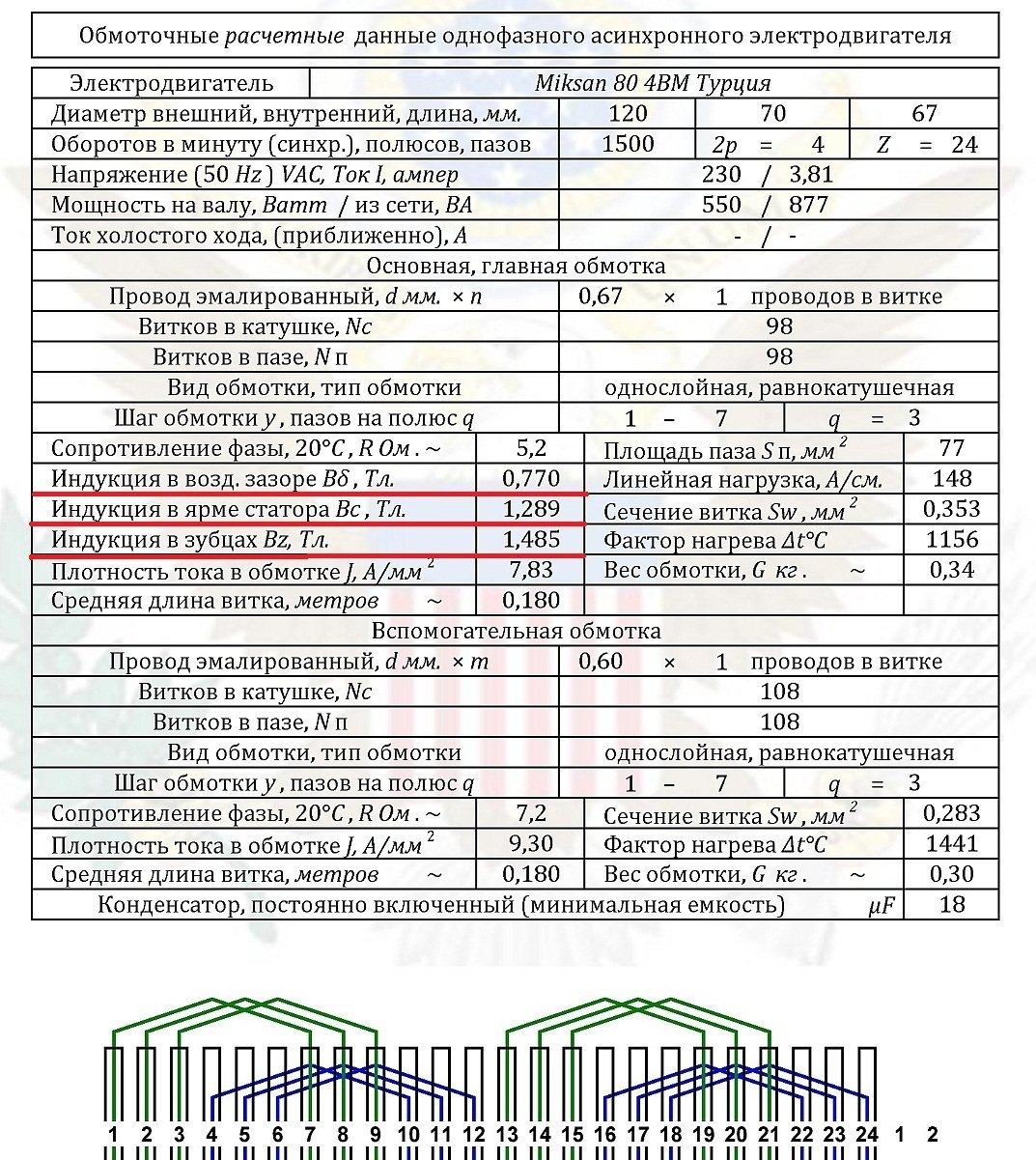

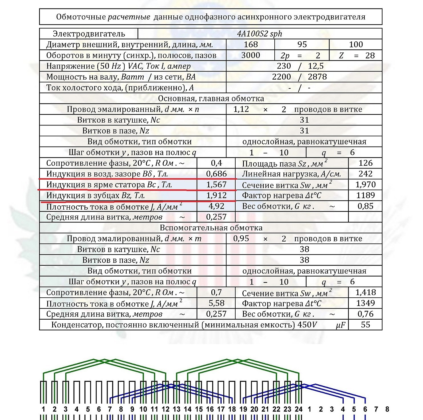

Тоже приведу пару примеров тех характеристик  Турецкого современого мотора и нашего  ...
Индукция подчёркнута Красным  ... можно увидеть где какое железо по качеству и какое лучше ...
Это для примера тоже ...:smile-33:
44 минуты назад, S.Laptev сказал:
Ну так с этим никто и не спорит, есть трафф стали для силового применения, случай выше, - и стали для сигнального применения, но с уходом ламп, - ушли и они !
Незачем просто их производить, - капитализм !
Как говорит ваш атташе - 100600 раз уже авторитетными людьми жевано-пережеванно !
И кстати Гаврилов Валентин прямо говорил что мотает траффы только на старом железе, новьё - не заходит !
47 минут назад, немой сказал:
Вы тему то читали выше, на предыдущей странице, или? Разговор шёл М6 v/s Э41, т.е. современное немецкое железо и древнее горячекатаное. Про разные марки стали разговор как раз и шёл! Современное хорошее и эффективное и древнее плохое. Моторы тут причём, не причём совсем! Товарищ пришёл в ветку и спросил, годное ли железо, стоит ли применять, ему ответили и, собственно, всё😊

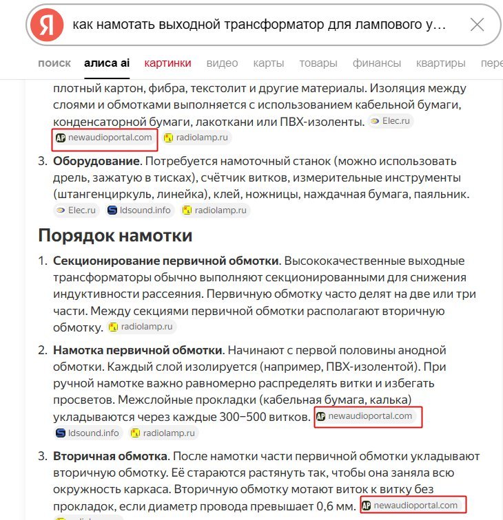

3 часа назад, Джон Поллак сказал:
ИИ работает на сборе и анализе массы информации в сети
Да, но на каждую фразу ИИ даёт ссылку на источник, всегда можно открыть источник и ознакомиться, кто пишет и конкретно что и о чём.
седьмая вода на киселе, кроме таких энтузиастов как мы на ресурсе !
Наверное смешно, но я при вопросах зачастую вижу ответ и ссылка на источник - наш форум.:smile-11:
