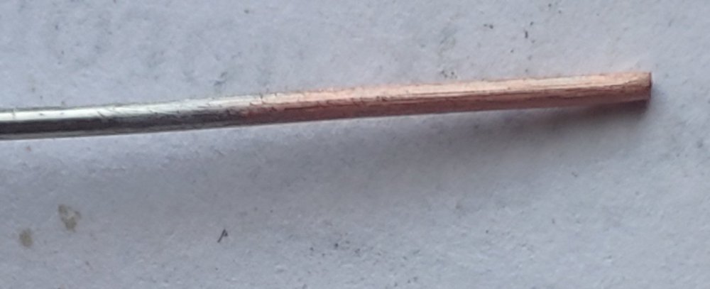

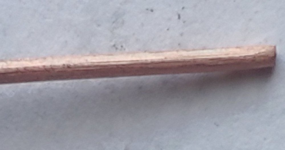

С диффундировавшими зёрнами корунда? Мой перфекционизм против.
Смотрим зёрнышки и пытаемся их найти:
555.thumb.jpg.c037f5b05576619a6b29423d47cd7760.jpg555-.thumb.jpg.b35d538ab07aefd98c6bda37e7b2d780.jpg
