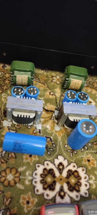

13 часов назад, Lukasarts сказал:
Какие конденсаторы ставить?
Есть филипсы BC электролиты. Последовательно можно зарядить.
Или МБГВ будут в тему ?

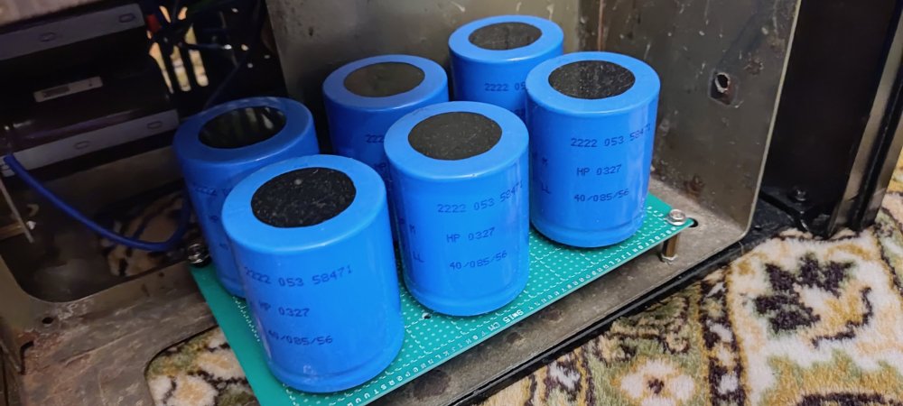

Хорошо звучат, только у меня аркатрониксы стоят, по два на канал 430х1100, меж ними дроссель 5Гн.
14 минут назад, Alik_r сказал:
Ну а про пленку кто что скажет?
Зачет. Е62 особенно.
Аналогично, почти отказался от электролитов в анодах. А уж чтобы в несколько этажей, так тем более.
29 минут назад, Alik_r сказал:

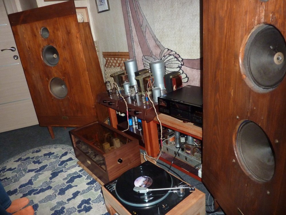

Пробовал , в сравнении с Бошами и МБГВ , слишком мутно .Боши вообще прозрачные для звука , МБГВ - заметно хуже , МКР , что на фото , ещё хуже.  Но многие применяют , хотя синтетическую плеку за редкими исключениями ,я не применяю - слишком всё слышно в ясных (прозрачных для музыки и её тембров) системах .
