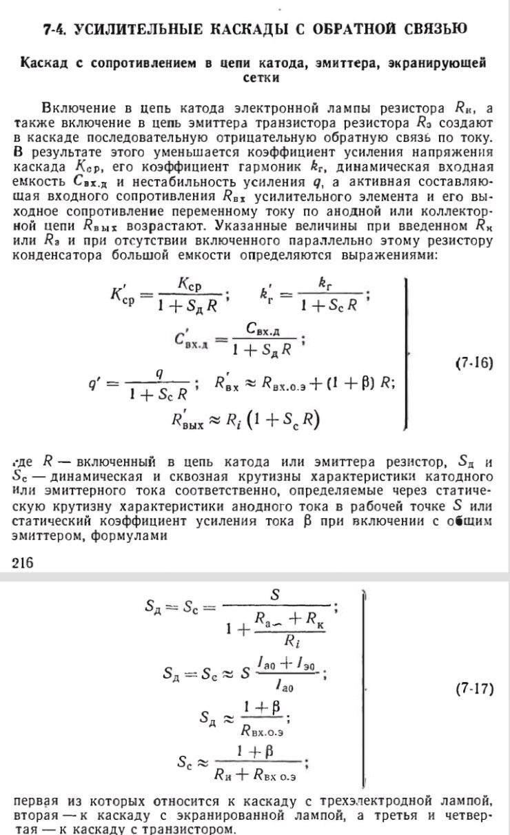

Увеличивает внутреннее сопротивление лампы, что требует увеличения номинала анодного резистора, радиолюбители обычно этого не делают, а надо. Польза тоже есть, уменьшает искажения, в том числе те, что вызваны отсутствием корректировки Ra.
Тут еще роль играет сопротивление со стороны катода. Если Rk не настолько выше его, то местная оост имеет достаточно малый порядок
10 минут назад, Katharina Richter сказал:
Часто в два-три раза. Не пустяк.

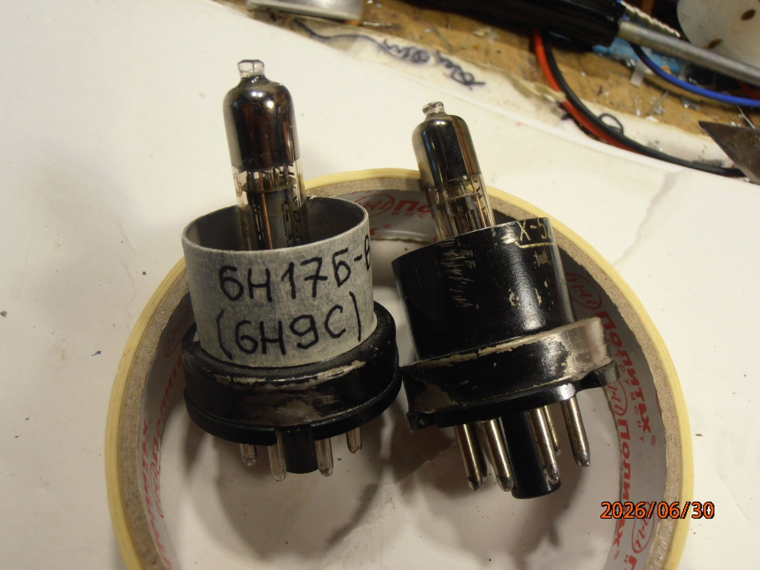

51 минуту назад, гаврилов валентин сказал:
Вот так готовлю 6н17б-в перетыком с 6н9с . И везде отлично работают (хайэнд , мик. преампы , преампы и гитарные ампы. ) Очень доволен .  Анодное +380 -400В , 120 кОм в аноде , 1,5кОм в катоде.
Ну и как ?
Всё таки разные объёмы...
Я никогда такое не делал.
Интересно. Валентин, расскажи.
Приветствую , Димыч!!!   А чего рассказывать-то ?  Я же гл. образом для студийной работы делаю ,что бы на хай-энде хорошо слушалось ))))   Перефразируя любимую фразу хай-эндщиков -" я слушаю ушами ,а не приборами" , могу аналогично ответить " я не на объем лампы СМОТРЮ , я звук слушаю ))))  И да ,как прежде , только по приборам сначала режимы ставлю .   А на студии народу много бывает . Пока отзывы только хорошие .   НЕ знаю ,как писать ...чистейший обЪемный звук ....а чего еще.

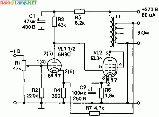

Я ничего гениального не предлагаю совсем, наоборот. Из тех советов, что мне предоставили, так понятно, что нужно начать попробовать разные варианты с цепей оос. Вернуть конденсаторы в катодах 6н9с (на плате даже места под них есть). Второй вариант - с конденсаторами в катодах убрать и общую оос. Третий - без общей оос, с токовой местной во входном каскаде. Вот это всё и попробую, сравню.
Кстати, общая оос как раз в изначальном варианте слабо работает. Так как оос заводится по сути в делитель из сопротивлений 1,2к и 100 ом, а не напрямую в катод (а конденсатора там нет).
5 минут назад, Katharina Richter сказал:
А что серьезного можно предложить, если мы не знаем параметров твз?
