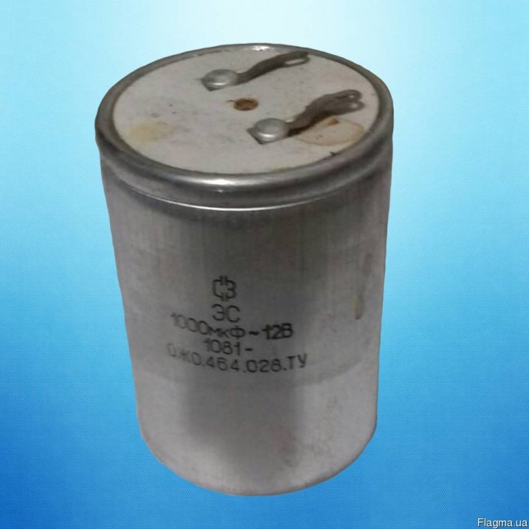

Очень редкий тип конденсатора, 300 на 500 вообще большая редкость, в основном встречал 800 на 300, хороши в звуке. Я б десяток прикупил 300 на 500. Есть еще реже встречающиеся ЭС, для переменного тока, эти только на фото видел, говорят в катоды самое то.
А что, серьёзно эти ЭС так хороши в катоде, они же для переменки, или там секрет какой-то?

Сомнительно.
И мне так кажется, пробежался по инету, не где нет упоминаний про эти конденсаторы ЭС в катоде, может кто ссылку даст?
