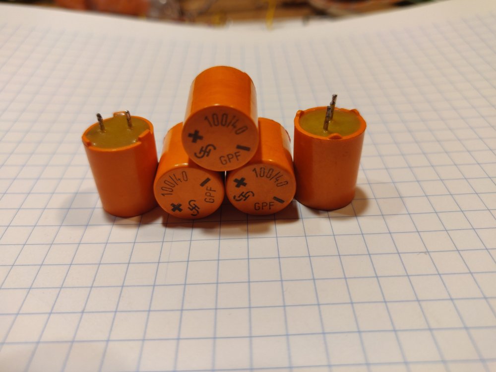

Всётаки кондеры в катод лучше не ставить, ничего не ставить. Хотя и без них в некоторых местах не обойтись, и лучше ставить что то проверенное, правда тут как повезёт. Вот, на фото, удивительные кондеры, и по параметрам, и по звуку лучше многих именитых, вот только выпущены они были в конце 60-х.

Лучше то может для тембров и минимизации т.н. электролитного окраса , что у ряда электролитов минимален ; сименс один из таковых , красные Блек гейты -из той же калитки .Но токовая ООС субъективно компрессирует звук , зажимает динамику , ""скоростные"" жанры музыки уже могут не зайти.
Другой вопрос , у каждого электролита в техдокументации нормировано время хранения и эксплуатации , что связано , думаю, со временем деградации электролита (кристаллизация) и бумаги обкладок, что внутри электролита. В  доминанте , в итоге , по моим наблюдениям , 90% электролитов -как ядерный полураспад , неминуемо (работает или нет ) теряет свою ёмкость , где рекордсмены , как правило , японские электролиты -  практически всех фирм и мастей , но теряют не катастрофически , обычно макс. минус 30% . А вот европейцы -ROE те же , это уход в минус 40- 70% -  всей партией , суицидные ... (за что?):smile-47:
Сименс, как раз  самая именитая фирма, имхо -создатель знаменитого Клангфильма, и весьма мощный игрок рынка электроники  практически не только Германии,  но и всей Европы и мира.
Впрочем и другие немецкие да и европейские производители , также и американские делали у себя  сами хорошие конденсаторы.
Чем далее по времени в нашу строну, тем больше экономили на материалах, на технологии,  потом на оплате труда и выели в Китай, ну и все-конец хорошему звуку.
