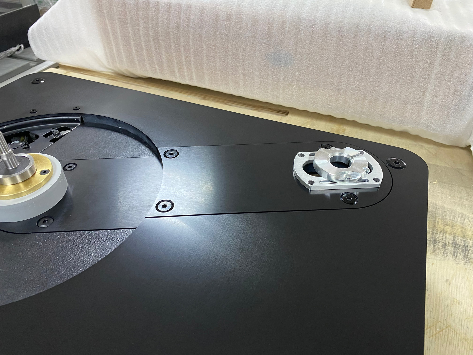

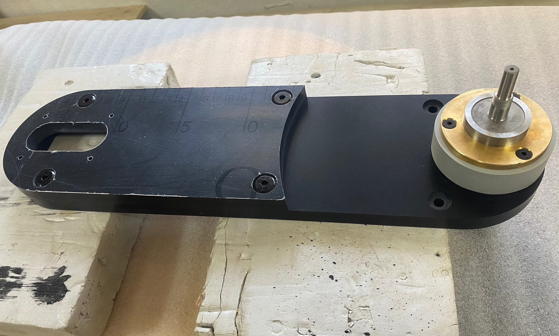

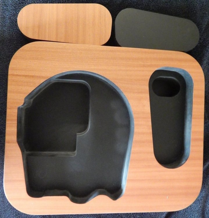

Физически это выполнено в виде жесткой балки из искусственного камня, утопленной в плинт и жестко к нему привязанной, на которой болтами закреплены как центральный гидроподшипник, так и армборд.
IMG_7942IMG_8110
2 часа назад, ТаргеТ сказал:
Сделано хорошо, видно по фото. Респект.
IMG_7942IMG_8110
Вышло красиво и грамотно

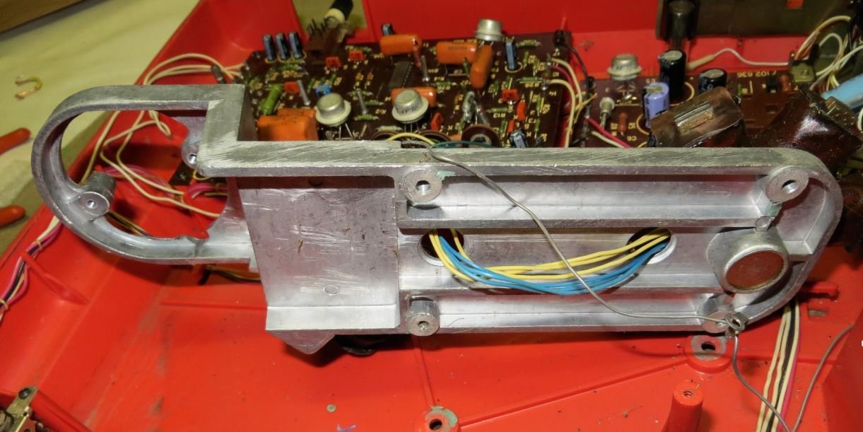

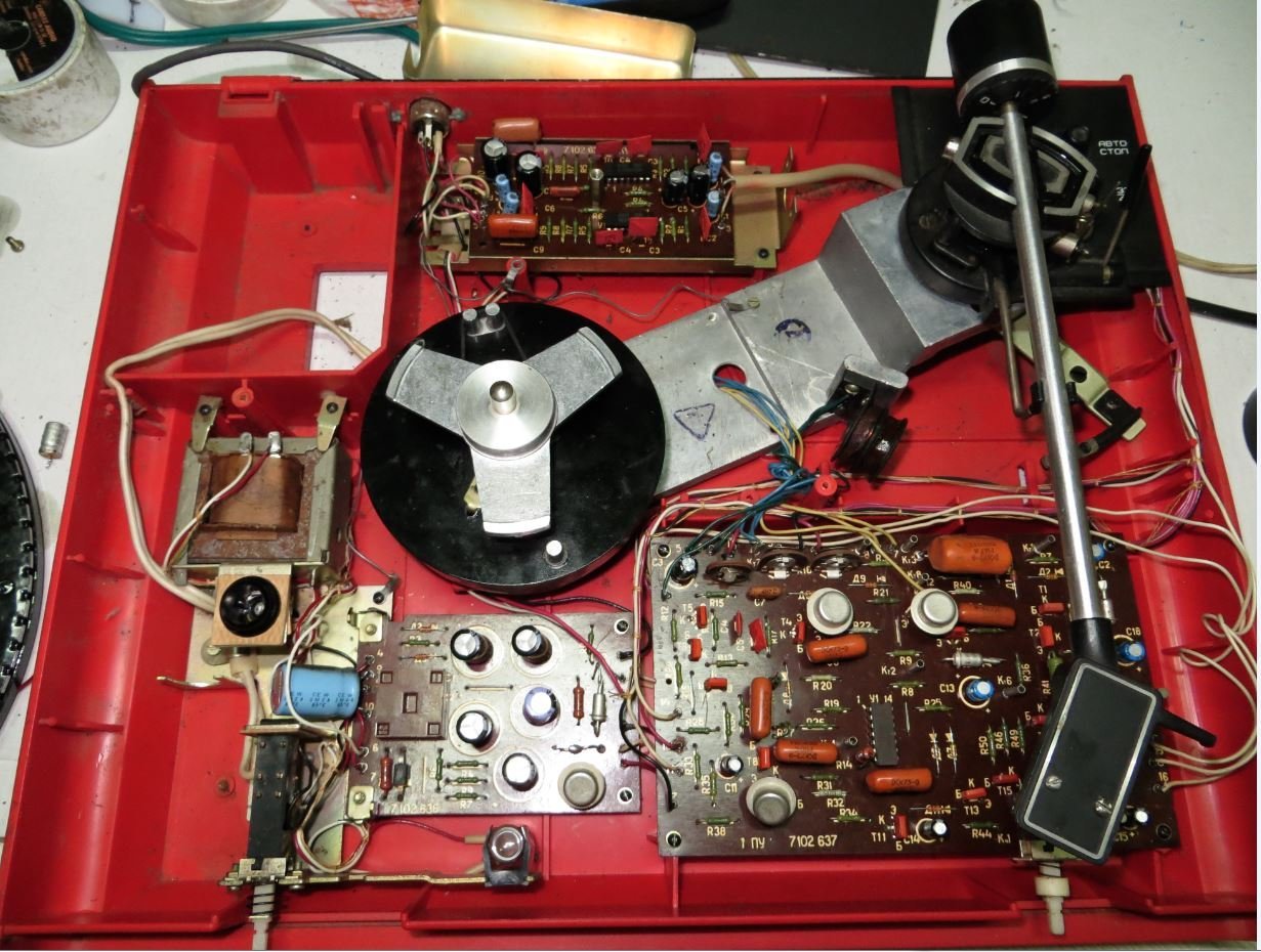

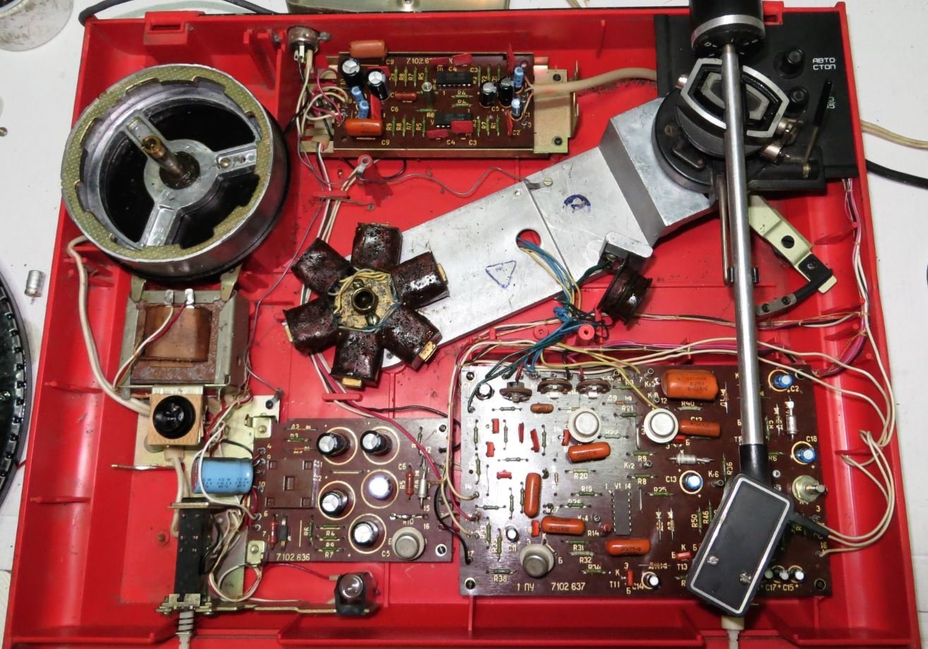

А где можно взять такую базу под тонарм?
Например из советского проигрывателя Импульс-201
IMG_7942IMG_8110
Узнал у каменшиков, могут такую черную детальку сделать, пока цену не назвали, полируется верхняя площадка где арм. ПС нафига такая длинная лопата нужна не знаю, зачем под диск идет не знаю. Совмещается вместе подшипник диска и тонарма этой "лопатой", так надо? Это если стол менять ?
