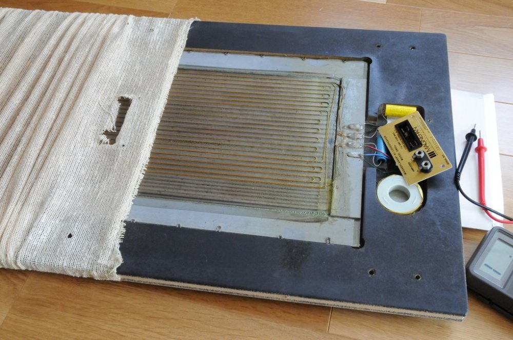

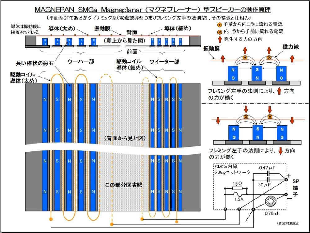

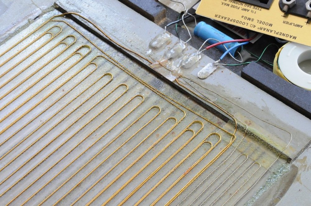

Valentin, вы изменили конструкцию но не принцип, пытаетесь оформить патент на то, что выпускалось серийно ранее — 50 лет назад? «Magnepan» Американская компания в штате Миннесоте начала функционировать в 1970 году.
Плоский излучатель, разбр модели Magnepan SMG Planar Speaker, Магнитопланарный плоский динамик с плоскими магнитами и проволочной катушкой, которая приклеена к майларовой диафрагме. На рисунках ниже разборка Magnepan-а и принцип его работы.
«Magnepan» не корпусной динамик а дипольный и звук исходит и спереди и сзади. Такие АС нужно ставить недалеко друг от друга и отодвинуть от стены на 1-ин метр, иначе создаваемый стереообраз будет слишком широким, и кажущийся размер, например пианино, превысит натуральный в несколько раз. Для такой АС нужен мощный (от 50 Вт) транзисторный УНЧ выдающий в нагрузку большой ток. Звук у такой АС стеной на СЧ красивый, не совсем детализированный (из-за хаотичных множественных фигур Хладни — стоячих резонансов из квадратной диафрагмы).

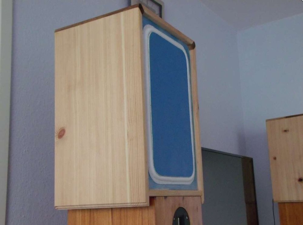

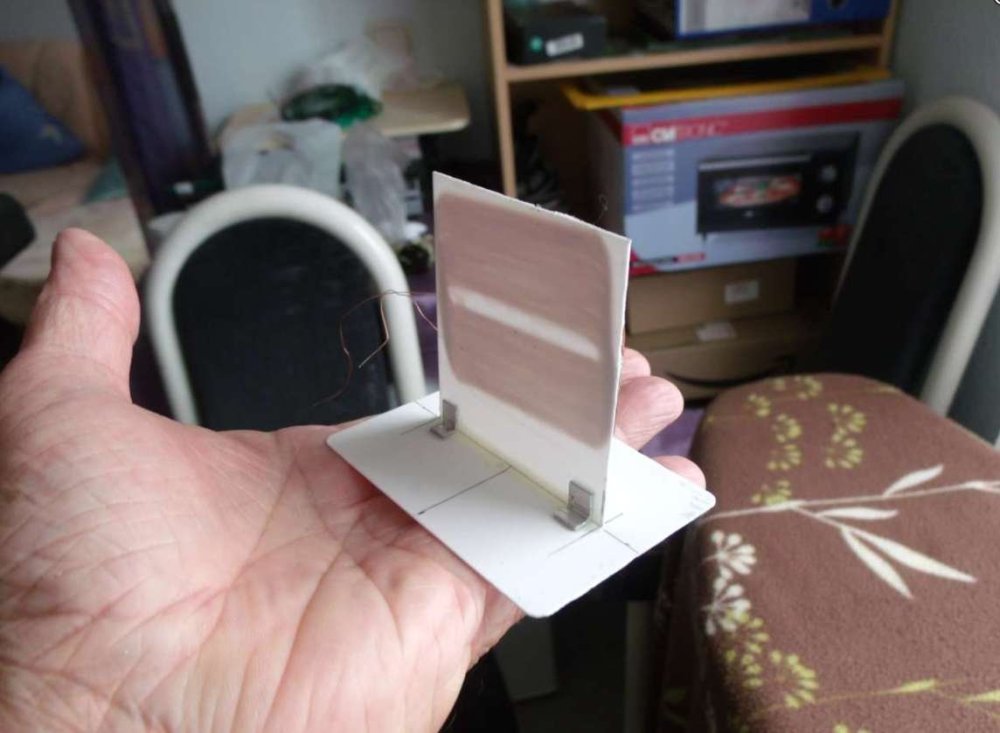

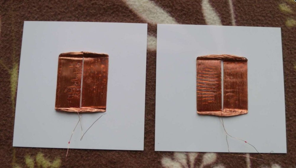

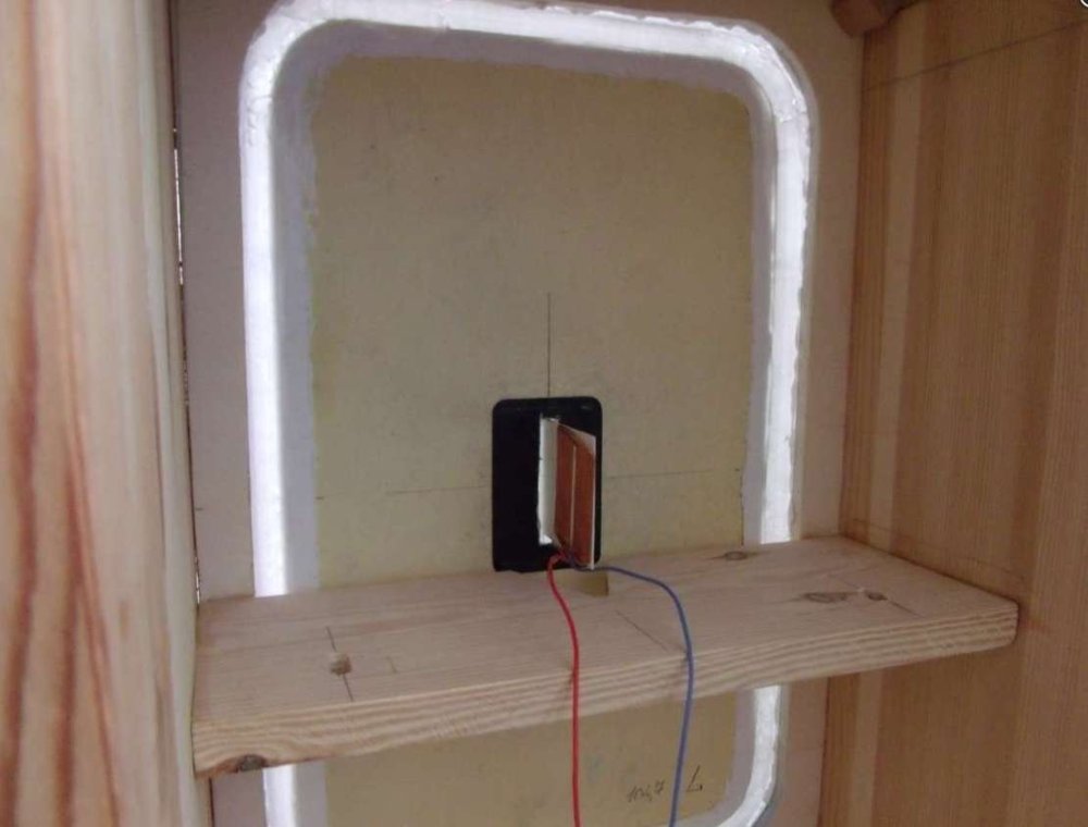

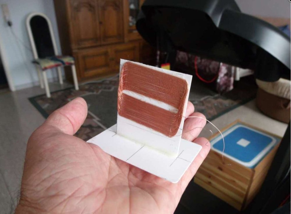

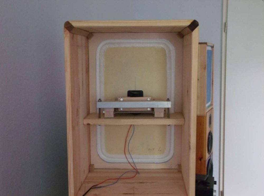

Мау, на первый взгляд вроде бы, но я фиксировал катушку особой конструкции и только три малых по величине магнита, короче как новый акустически преобразователь. На картинках видно что катушка сама по себе необычна и выдаёт совершенно др. параметры чем та что в магнаплане. Да, такой катушке надо своё обслуживание панелью в фиксации её от механических перемищений, чего в магнеплане просто нет. У них большая мембрана всегда ни как не против движению от магнитной системы, да их катушка к этому распологает. Сама по себе у них обычной последоватености катушка как сложенный последовательно провод. Манитная система тоже резко отличается, в моей системе на один полюс магнита работает 1/2 поверхности рабочей части катушки при разной токо направленности в катушке, чего не скажешь о магнеплане у них магниты меняются в зависимости от поворота витка катушки. Вот и получается что в магнитоплане применён один длиный магнит собранный из разной полярности магнитов. Их система большой плоскостью и малыми движениями с вибрацией и это достигает нужного давления. Я в системе панели давленя в звуке с помощью Бабочке достигаю мощностью магнитов, а не увеличением плоскости отражающей поверхности.
Честно говоря, я магнпланы не слушал. Не знаю как они работают на ВЧ. С СЧ там не всё сладко с малыми амплитудами видать будут проблемы. Чего не скажешь о Бабочке - там всё на самом высоком уровне. Да, полного НЧ нет, как любая открытая система стопорнулось на миттель басе, хотя пытается басить до самого рождения НЧ, что очень редко. Нет импенданса как такового вот и дёргается.
Дипольный звук я старался убрать и для этого спобствует то что катушка спереди размещена, а сотовый картон обработан только с лицевой стороны, и сам по себе сотовый картн плохо передаёт вибрации. Если на др. конструкция, допустим с 4мя магнитами катушка была с зади, звук в задней части был явно лучше че с переди, то сейчас всё поменялось и лицевая часть панели звучит явно лучше и сочней.
на картинке показана одна из первых конструкций Бабочки с 4мя магнитами.

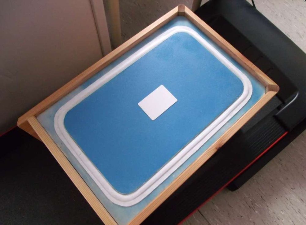

Вот переделка первого образца в попытках перенести лучше вибрации на переднию часть панели. И самый нижняя картинка к чему пришёл после того что керамика всё же улучшила звук, но не до конца. Открытые Бабочки на керамике, вот тут я пожалуй забрал всё от вибраций.

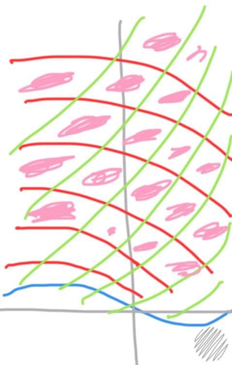

Самое смешное то , что даже если бы такой двигатель работал , то применить его в звуке было бы нельзя. Поскольку интерференционная картина излучения этого не позволяет. Источник звука должен быть только точечным , и никаким иначе.
У этой конструкции нет ни каких преимуществ, которые имеют  хорошие планары типа статиков или изодинамики / магнепанов, все здесь плохо - мотор отдельно от излучателя  и масса ни уменьшилась.
Все это будет работать со своими достоинствами и недостатками. Видимо Valentin хотел, когда кто нибудь нарисует схему работы этого ГГ коромысла - принципа качелей :
На рисунке ниже, принцип качелей - работа магнитопланарного плоского динамика с плоскими магнитами и плоской проволочной катушкой действует как дипольный источник (с изменением направления намотки одной половины плоской катушки на противоположное),  которая приклеена к жесткой, или гибкой натянутой диафрагме. В таких плоских квадратных панельных излучателях, генерируется не классическое точечное звукоизвлечение, а хаотическое движение различных участков поверхности панели. Видео в zip-е.
На другом рисунке ниже (повторюсь) круглая мембрана и ее  работа по принципу качелей. При вибрации центральной части - режиме  качелей, круглая мембрана действует как дипольный источник; вместо того, чтобы отталкивать воздух от мембраны, одна часть мембраны выталкивает воздух вверх, а другая часть всасывает воздух вниз, в результате чего воздух выталкивается вперед и назад одновременно, что снижает КПД.

Как я и сказал ранее , неважно будет оно пыхтеть или нет . Звуковое поле будет создаваться их кусочных участков со сложной фазовой структурой  . На рисунке -это розовые области . И без определенной точки излучения .
И что же дальше по вашему будет происходить? В чем крамола для звука? Прежде чем изложить свои доводы, я бы посоветовал вам внимательно ознакомиться с данным разъяснением: https://tectonicproaudio.com/about-the-technology/
Там написано ровно то , что я и изобразил. Кроме этого мой рисунок только для одной частоты , а на деле размер этих розовых областей будет постоянно меняться вместе с частотой . Если сюда добавить инерционность ( дисперсию) воздушной среды , то представление о каше будет более полное.  Что собственно Вы и сами можете прослушать на видео из указанного источника.
